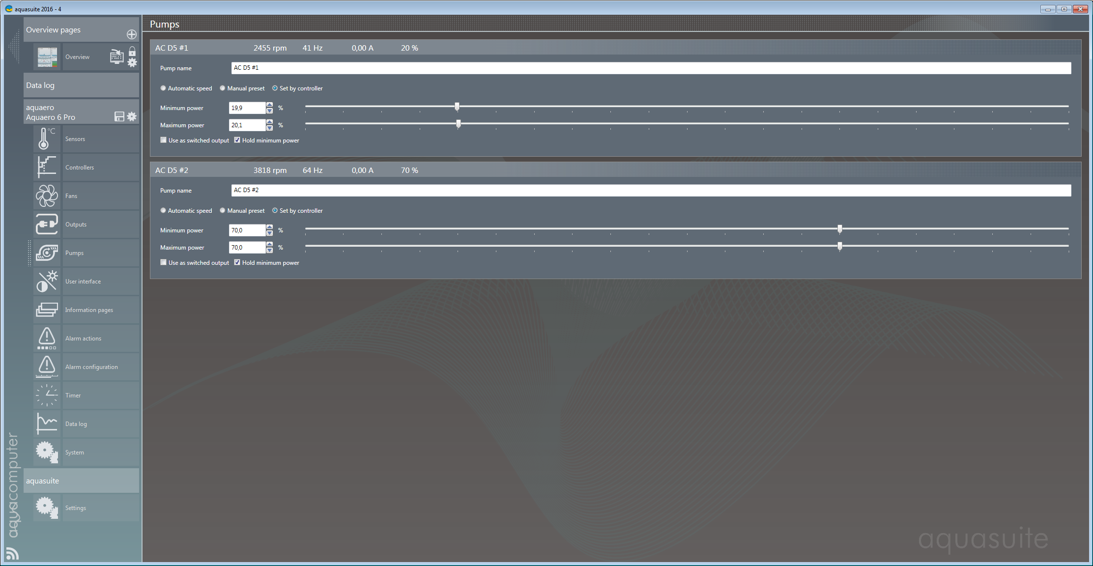

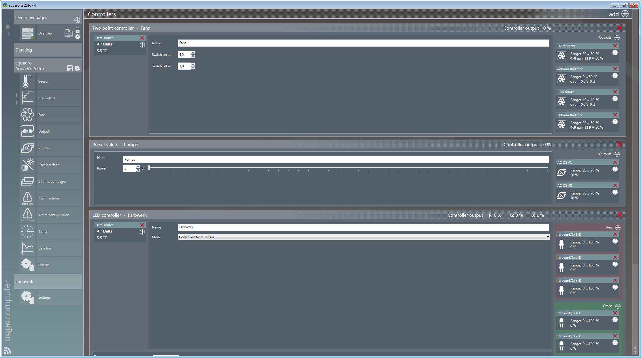

Bzgl. zwei D5: Ich hab bei mir zwei Aquacomputer D5 über Aquabus mit Aquaero 6. Du kannst beide individuell steuern (z.b. eine auf 20%, die andere auf 70%), oder alternativ auch einen Controller anlegen, dem beide D5 zugeordnet sind und dann beide Pumpe zentral steuern. Im Anhang mal ein Beispiel von mir (die Pumpe läuft auf 20% weil sie...wieso auch immer...deutlich lauter als die andere ist).
