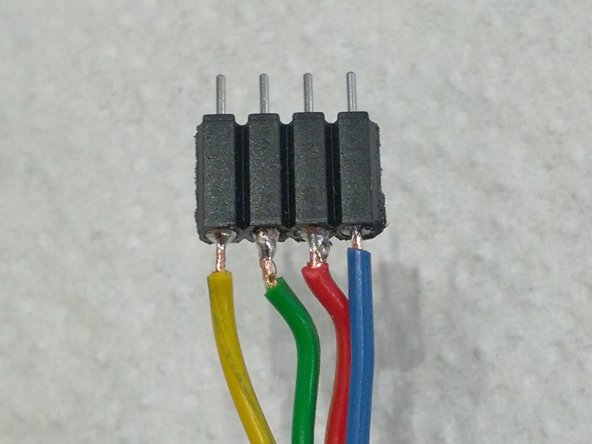

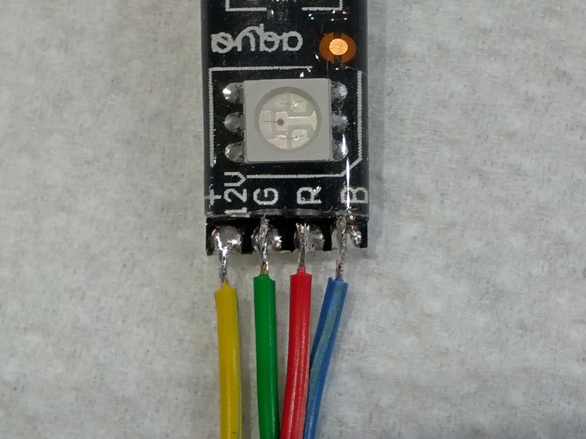

joepc
Donnerstag, 12. Januar 2017, 14:09
Habe das gleiche Problem.
Ich benutze das Farbwerk und die IP65 LED Streifen von Aquacomputer. Verbunden sind sie schon richtig laut Anleitung, denke ich:
Farbwerk => LED Streifen:
Pin 1 => +12V
Pin 2 => B
Pin 3 => R
Pin 4 => G
Trotzdem sind Blau und Grün vertauscht. Tausche ich die Adern 2 & 4 (Anschluss ENTGEGEN der Anleitung), stimmt das ganze wieder.
So stehst in der Farbwerk Anleitung, aber auf dem Bild zum IP65 Streifen im Shop steht
12 G R B
Also ich habe jetzt zwei Bilder angehängt, wie ich die Streifen angeschlossen habe, damit die Farben korrekt sind.
Die Streifen habe ich mit der passenden farblichen Zuordnung der Litzen angeschlossen. Demzufolge müsste ja laut Anleitung eigentlich die blaue Litze auf Pin 2 des Farbwerks gehen und die grüne auf Pin 4. Bei mir musste ich das Farbwerk aber so anschließen, wie auf den Bildern, also 2 & 4 vertauscht.
Das Problem liegt aber nicht an den Streifen. Lege ich dort unabhängig vom Farbwerk die Spannung an die Eingänge an, leuchten da die richtigen Farben.
