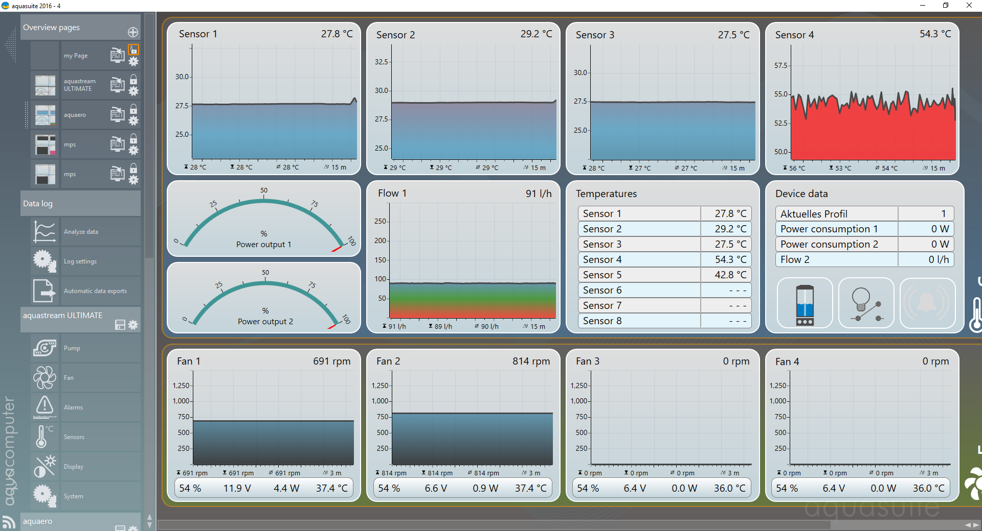

Hallo Aquacomputerforum.
Hab etwas Probleme mit den ausgelesenen Temp. Sensoren.
Pumpe: Aquastream Ultimate
MB: Asus Maximus Hero 7
Pumpe + Aquero sind mit dem Aquabus verbunden, beide hängen auch noch über usb am MB
Die sensoren 1-3 zeigen mir die Wassertemperaturen an die auch soweit passen und nachvollziehbar sind.
Aber es kommen automatisch 2 sensor werte dazu, springen je nach angeschlossenen externen Sensoren auf die nächstfreie position(en), die immer auf ca 50c herumtümpeln (lt aquaero auch wenn der pc ausgeschaltet ist) die ich absolut nicht zuordnen kann.<-- Die Temperaturen sind NICHT die CPU Package und oder Core temp das deckt sich nicht, weder bios noch aida64 oder ähnliches
Im bios monitoring seh ich die 2 werte auch nicht, die mosfet Temperatur wird angezeigt um die 35-40 c (mosfet Waterblock) und MB umgebung (denk das wird die SB oder evtl pci-e umgebung sein) bei 30-35c.

Mittwoch, 13. Juli 2016, 15:35
Vielleicht hilft doch der Screeny, sensor 4 und 5 sind die Problemkinder
»Dambala« hat folgendes Bild angehängt:
