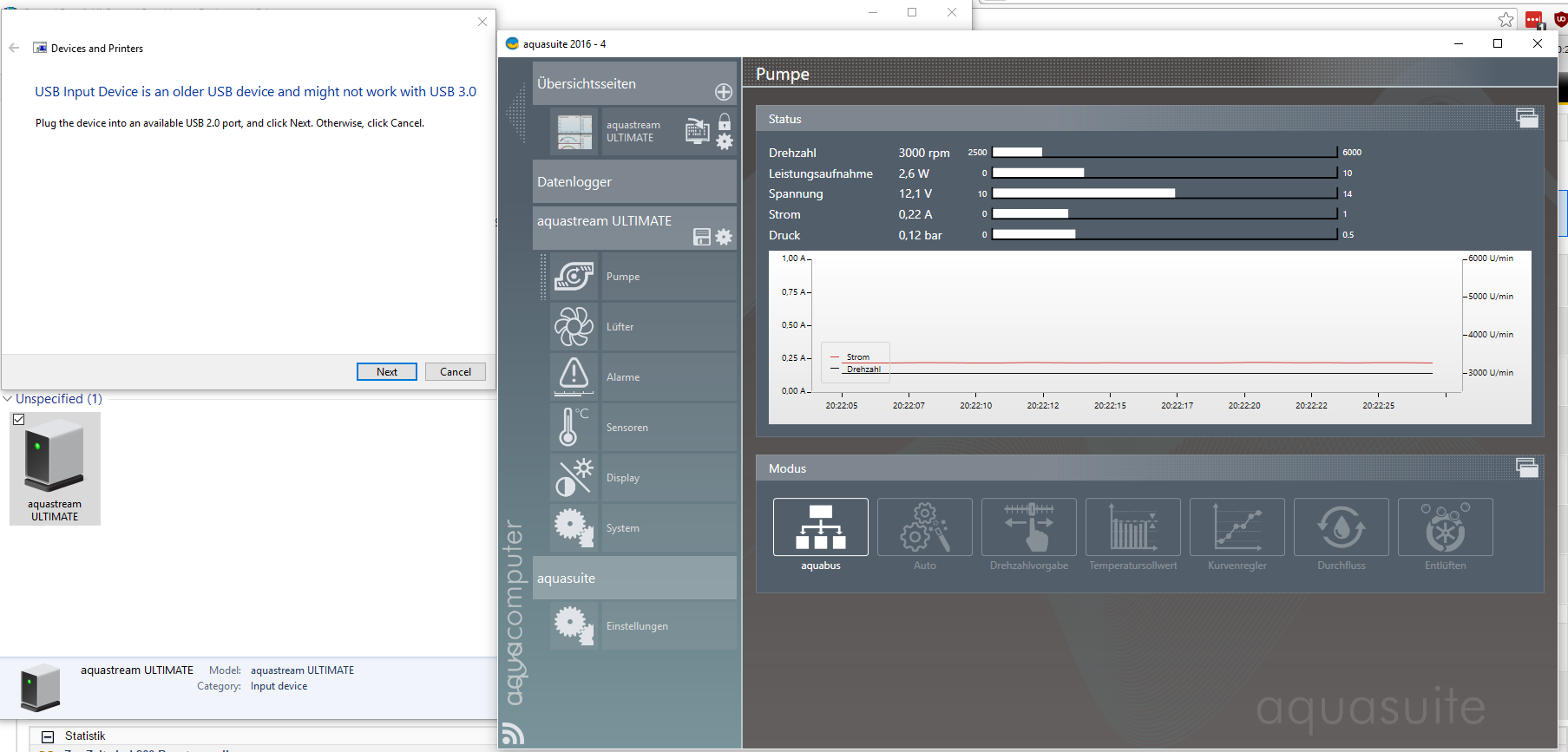

Irgendwas klappt da nicht. Mittlerweile habe ich Win10 auch noch neu installiert.
Die aquasuite kann nur Werte auslesen, aber nichts an die Pumpe schicken.
Ich vermute ja dass das MSI Z97-G43 schuld ist.
Wenn ich unter Win10 "Troubleshooting" bei der Pumpe mache kommt die Meldung laut Screenshot.
Am Board hab ich Sie aber definitiv an eine USB2 Anschluss gehängt...
lg
Mittwoch, 3. August 2016, 20:52
Teste die Pumpe wenn möglich an einem anderen USB Port und einem anderen PC. Alternativ Pumpe einschicken (Support).
