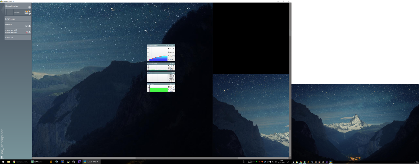

Muss mich hier auch doch nochmal einklinken.. ich habe es gerade selbst versucht die angezeigte Seite auf den zweiten Bildschirm zu bringen, allerdings klappt dies nicht. Im Modus, wo ich die Dinge auf dem Desktop verschieben kann (in der AS) sehe ich zwar die zwei "Desktops" aber wenn ich die Elemente auf den zweiten Bildschirm ziehe, werden sie einfach nicht angezeigt.. Gibts da Tipps?

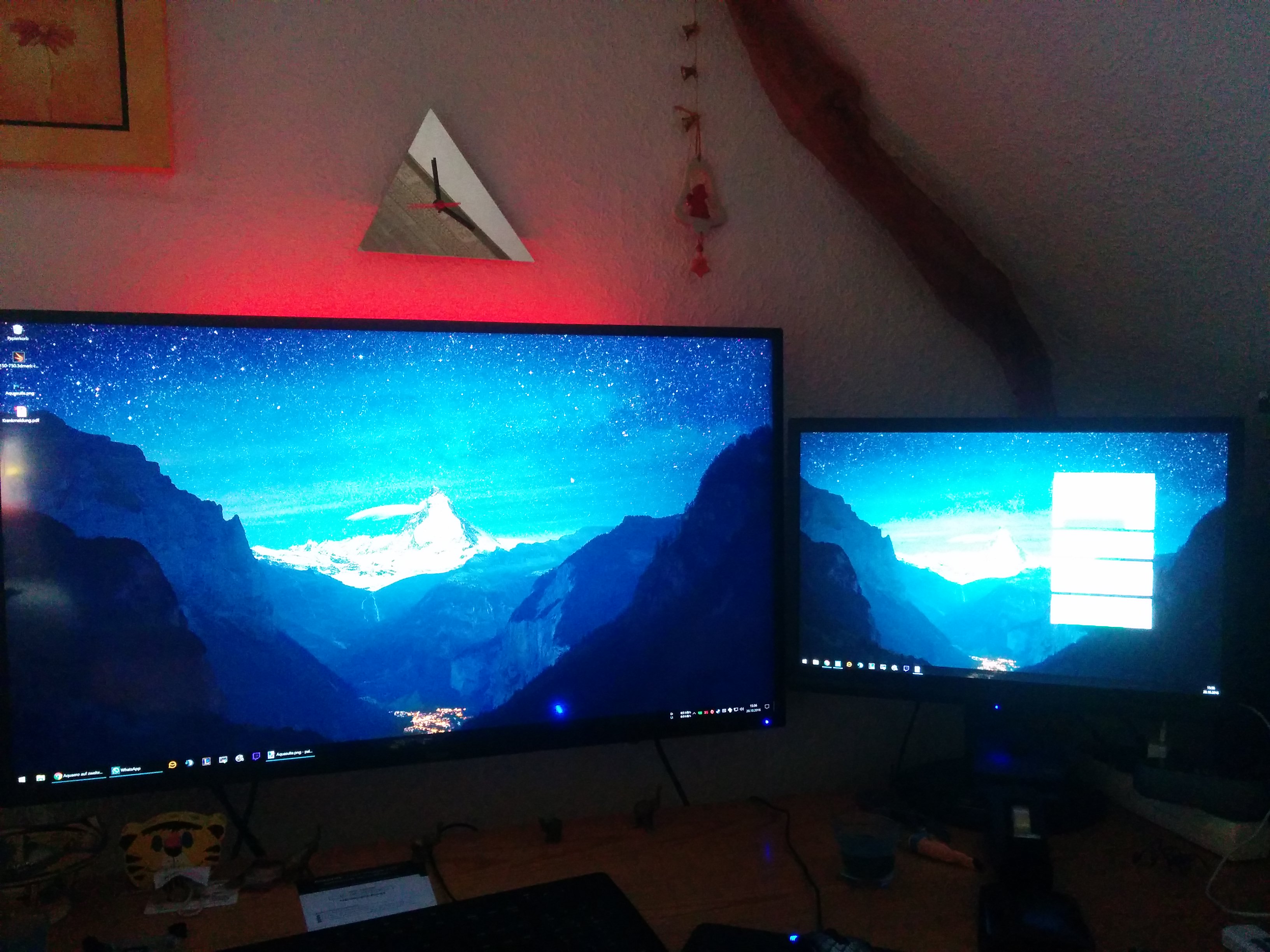

Soweit hab ich das schon verstanden ja.. meine erste Ansicht auf dem primären Monitor funktioniert auch (wenn auch die Positionierung in der AS auf dem Desktop nicht ganz der wirklichen auf dem Desktop entspricht - 4K 40" Monitor und etwa 10cm verschoben auf diesem). Der sekundäre Montior wird mir im AS Desktop auch rechts neben dem primären in "richtigen" Auflösungsverhältnis dargstellt, aber ich schaffe es auf keine Weise auf diesem etwas anzeigen zu lassen :/
EDIT: Bild im Anhang.

Donnerstag, 27. Oktober 2016, 17:45
hier ist das nicht nachvollziehbar. ich habe hier verschiedene layouts getestet, also 2nd screen in allen möglichen ausrichtungen, das ging alles.
Erstelle doch mal eine neue seite mit nur einem Element.
dann testen wo es geht und wo nicht.

Freitag, 28. Oktober 2016, 15:45
Hmm, wenn ich den Bildschirm nach links "verlege" (Treiber) klappt es.. entspricht halt aber dann nicht der normalen Umgebung :X
Hab es jetzt auch rechts hinbekommen.. allerdings stimmt die Positionierung überhaupt nicht mit der realen überein.. kommt die AS da irgendwie mit den zwei unterschiedlichen Auflösungen/Skalierungen der Monitore durcheinander?

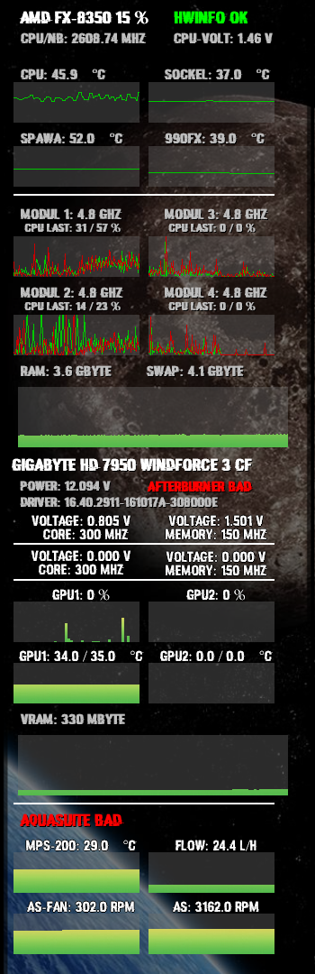

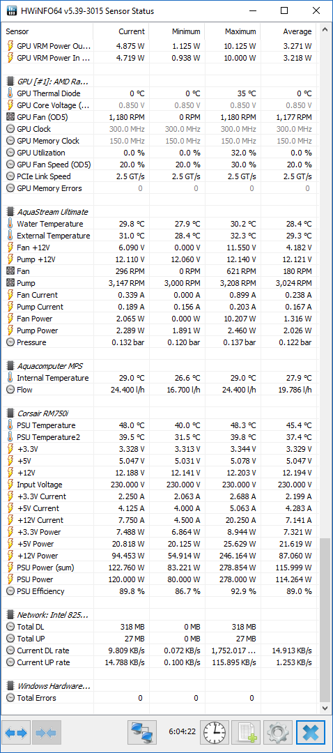

Tipp von mir, nehmt Rainmeter mit HWInfo64.
Dann seit ihr Monitor unabhängig und frei in Design.
