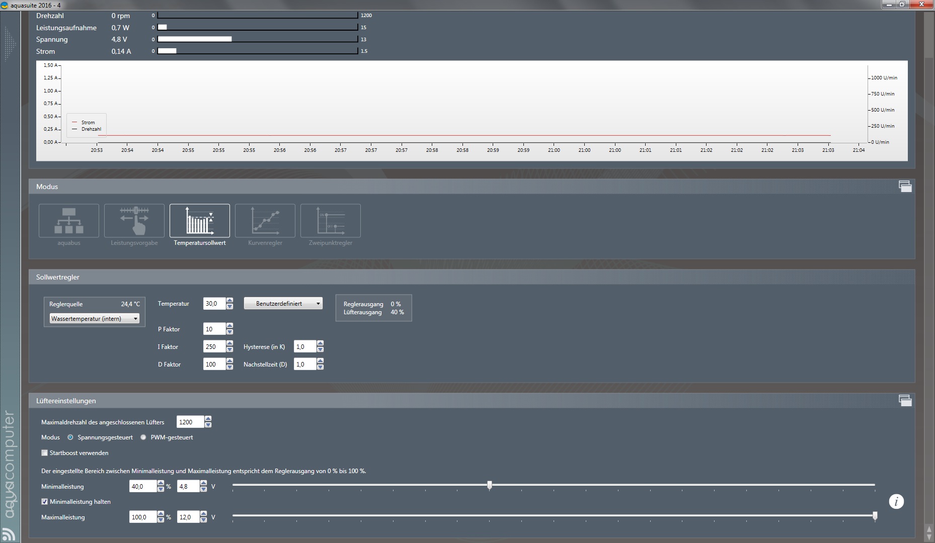

2. Die Ultimate hat nur noch einen 4pin Lüfteranschluss. Ich erhalte keine Drehzahlanzeige mehr(spannungsgesteuert). Mit der Ultra hat das noch prima funktioniert. Wie komme ich zu einer Drehzahlanzeige?

Auf der Übersichtsseite unter "Lüfter" gibt es aber vier Anzeigen: Drehzahl, Leistungsaufnahme, Spannung und Strom. Wird da keine Drehzahl angezeigt?

Nein, steht auf Null.
Dann istder recht wahscheinlich ein Problem bei deinen Lüftern oder dder Verkabelung.
Schließe mal EINEN anderen Lüfter direkt an die Pumpe an. Wenn da ein Signal kommt ist es sicher nicht die Pumpe.
