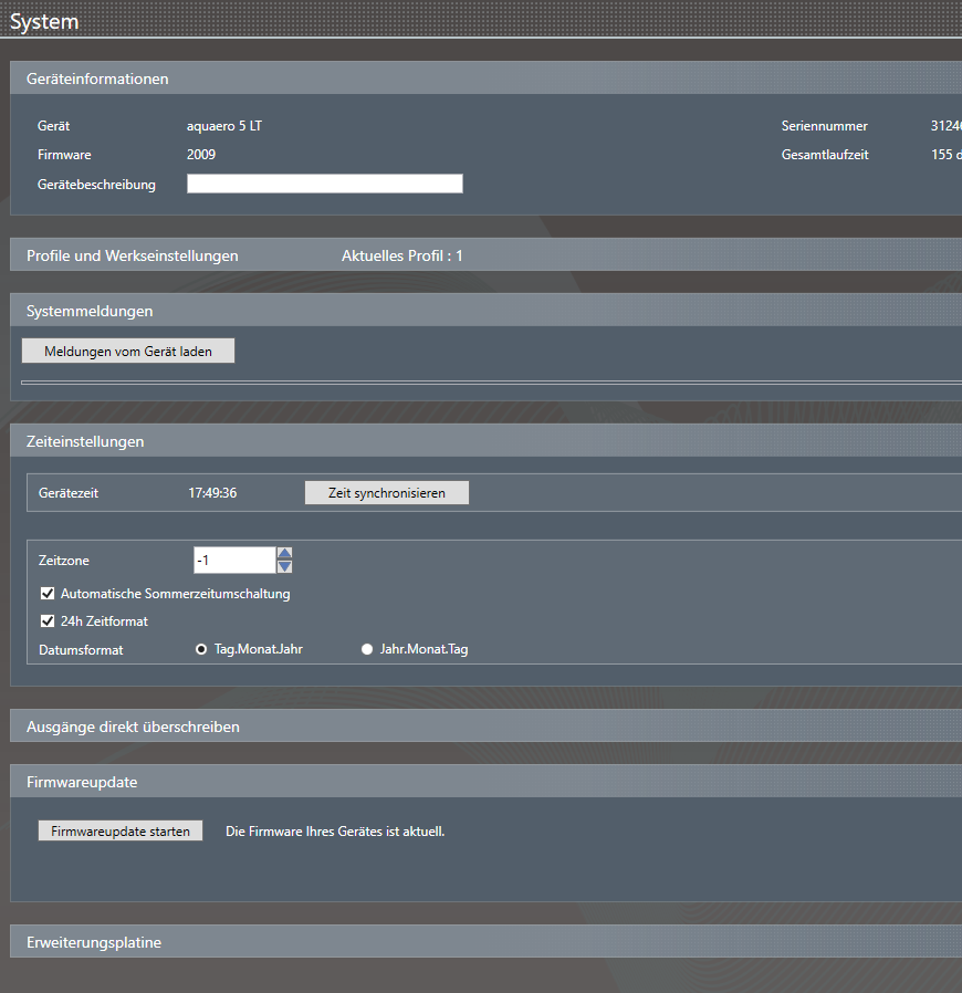

hoffe, dass mir jemand helfen kann: nach dem Upgrade und dem Erwerb einer Lizenz auf aquasuite 2017 tut meine Wakü nicht richtig.
In der aquasuite fehlen die Einstellungen. Laden eines Backups wird von der Software mit einem Fehler quittiert. Alles gelöscht und neu
installiert hilft auch nicht - gleiches Fehlerbild. Wenn ich in aquasuite / aquaero / System / Systemmeldungen Meldungen von Gerät laden
crashed die Aquasuite :-(

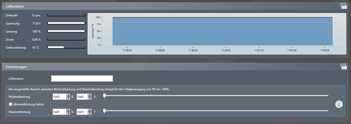

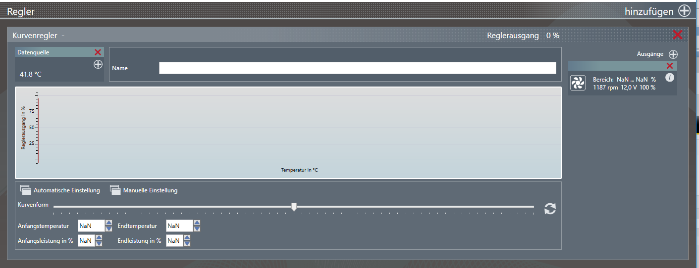

Konfiguration neu erstellen tut auch nicht
Werte sind alle NaN (no clue was mir das sagen möchte). Bei den Reglern auch so, zeigt keine Kurven an wenn ich einen neuen Regler
erstelle und was immer ich da eingebe tut nix...
Der mps Sensor zeigt keinen Durchfluss (hängt via aquabus an der aquaero), Temperatur kommt ein Wert.

Donnerstag, 29. Dezember 2016, 18:45
Setze dein aquaero auf Wekseinstellungen zurück und lade KEIN altes Profil.
Dann den PC aus machen und 1min vom Stromnetz trennen.
