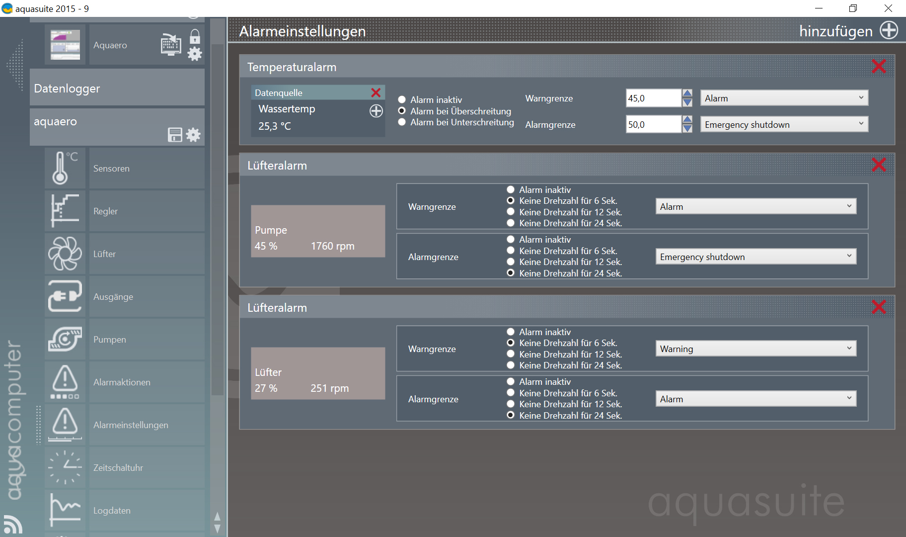

Mach mal eine Screenshot von dem Alarmeinstehlungen.

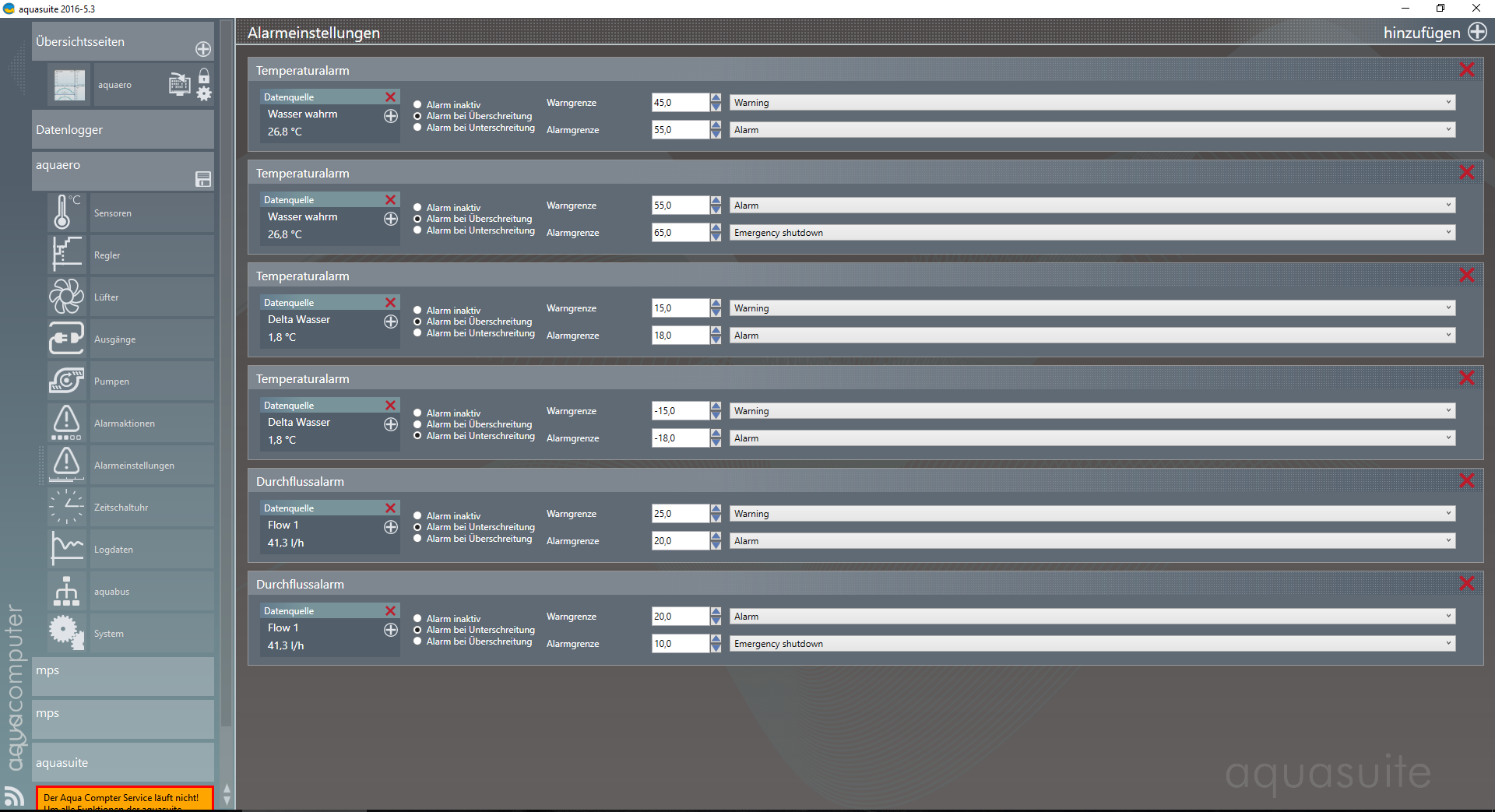

Hallo Borogip,
auch wenn ich bei meinen System die Probleme/Auffälligkeiten noch nicht hatte, könnte ich mir trotzdem vorstellen, das du die, entgegen der Standardeinstellungen (zumindest bei mir), Alarmeinstellungen aktiviert hast...
Schau mal dort rein - siehe Anhang!
Meiner Meinung wirst du durch das Lüften die Umgebungstemperatur so gesenkt haben, dass ein Sensor eine "unübliche" Abweichung registiert und deswegen Alarm schlägt - Sorge wegen der niedriegen Temperatur allgemein solltest du dir jedoch sowieso nicht machen, nur wegen zu hoher... Auch wenn die ICs allgeimein eine Grundtemperatur benötigen, um zu 100% zu funktionieren sind allgemein stabile Temperaturen ab 15 Grad mehr aus ausreichend. Stark wechselde und somit zu Kondenswasserbildung neigende Temperaturen (denke da aber an Stickstoffkühlungen oä.) da solltest der Alarmfunktion Bedeutung zumessen!
Ich hoffe, ich konnte dir helfen und mein Tipp beseitigt deine Fehlermeldung

So schauen meine Alarmeinstellungen aus. Da ich keine Temp Unterschreitungen eingestellt habe, bin ich von eine Selbstschutzfunktion ausgegangen und habe leider noch keine Möglichkeit gefunden, da was einzustellen.

Ok kann es sein das du den Lüfter bei so niedrigen Temps zu tief runter regelst so das er stehen bleibt (oder nicht an läuft) und Alarm auslöst.
