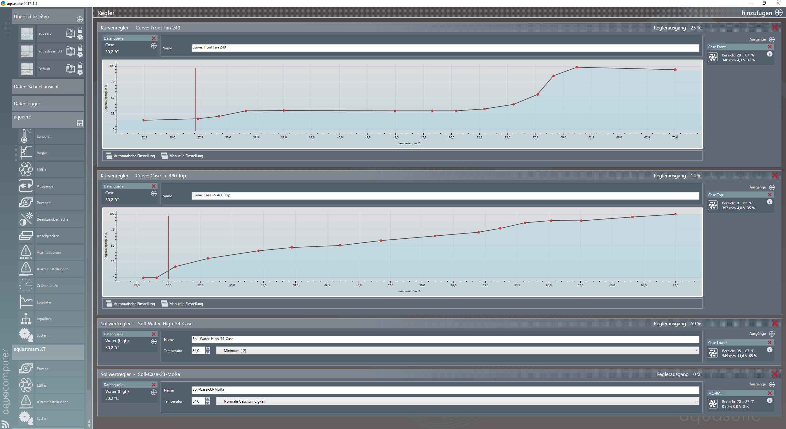

Mein AE regelt leider immer noch etwas strange, bzw. für mich nicht nachvollziehbar. Hat einer noch eine Idee was es sein könnte?
Hier ein aktueller Screenshot (zufälligerweise und erst nach einem Reset, passt es heute fast, das ist aber nur Zufall und erledigt sich meist nach einer Stunde im Betrieb).
Gruß Christian

Wie man im Screenshot sehen kann, habe ich für zwei separate Ausgänge jeweils einen eigenen "Sollwertregler" angelegt. Der eine Regler öffnet auf 59% und der andere ist bei 0? Sollten bei beide nicht gleich regeln, die Einstellungen sind doch identisch?
Das erste Mal aufgefallen ist mir das, als ich zusätzlich noch den Regler "Soll-Water-High-34-Case" auf "Minimum -2" eingestellt habe, hier hat er gleich mal auf 100% aufgedreht und der andere war vielleicht bei 30%.
Nach dem letzten Zurücksetzten auf Werkseinstellungen (dachte mir, vielleicht hat sich nur was verklemmt) springen die Lüfter auch erst bei 36Grad an und drehen dann auf ca. 50% hoch. Früher liefen sie aber schon bei 34 Grad an, wobei ich jetzt auch schon so viel konfiguriert habe, dass ich bestimmt irgendwo einen Denkfehler habe.
Gruß Christian

Da ist doch alles richtig. Der eine Regler ist langsamer eingestellt als der andere.
Die Regler müssen auch bei gleichen einstellungen nicht Synchon laufen. Nur ähnlich. Um ein für dich passenden Regelverhalten einzustellen kann es nötig sein mehr als nur Presets zu wählen und eventuell per "Trial and Error" passende Regelparameter zu finden.
Wenn Dir das zu aufwändig ist musst du die Kurvenregler benutzten.
Du kannst zu einem Regler auch mehere Lüfter zuordnen.
