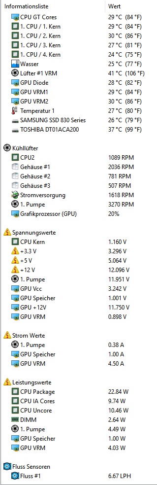

Die Sensorinformationen, die Aida64 ausliest lauten wie folgt:
Fluss Sensoren
Fluss #1 6.67 LPH
Debug Info F 991 0 373 0 1618 1002
Debug Info T 31 29 00
Debug Info V 6F D3 CF CF 7E A0 65 (03)
Wer hat da bitte Ahnung von und kann mir sagen, was ich von dem "sensor" halten soll und ob man den irgendwie auf reale Werte kalibrieren kann?!

Der DFM IST DA, das wird ja auch angezeigt und ausgelesen, ICH habe KEINEN DFM angeschlossen, es befindet sich ein Ext. Tempsensor am Sensoreingang, welcher auch fehlerfrei erkannt wird und seinen eigenen Temp Wert ausgibt.
Ich habe mal einen Screenshot von Aida64 gemacht.. ganz unten wird der Sensor aufgelistet, und zwar "nur" wenn die AS per USB angeschlossen ist. Also übermittelt die AS ein Sensorsignal einens Sensors, der nicht vorhanden ist?
Es muss für dieses Phänomen ja eine Erklärung geben.. genau die hätte ich gerne..

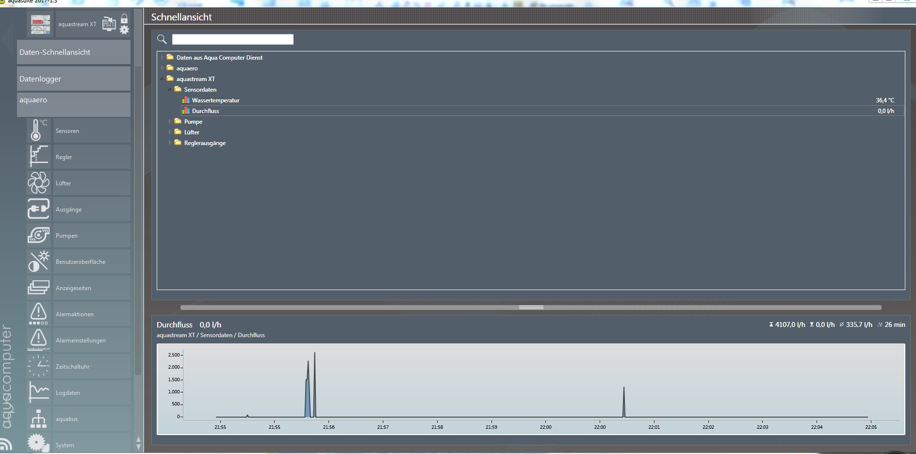

Bei mir kommt auch immer mal wieder ein Durchfluss zu stande, habe garkeinen Sensor angeschlossen...
Sonntag, 2. April 2017, 08:10
das kann vorkommen wenn der aquabus benutzt wird. Ist aber nicht relevant da ja kein Sensor angeschlossen ist.
