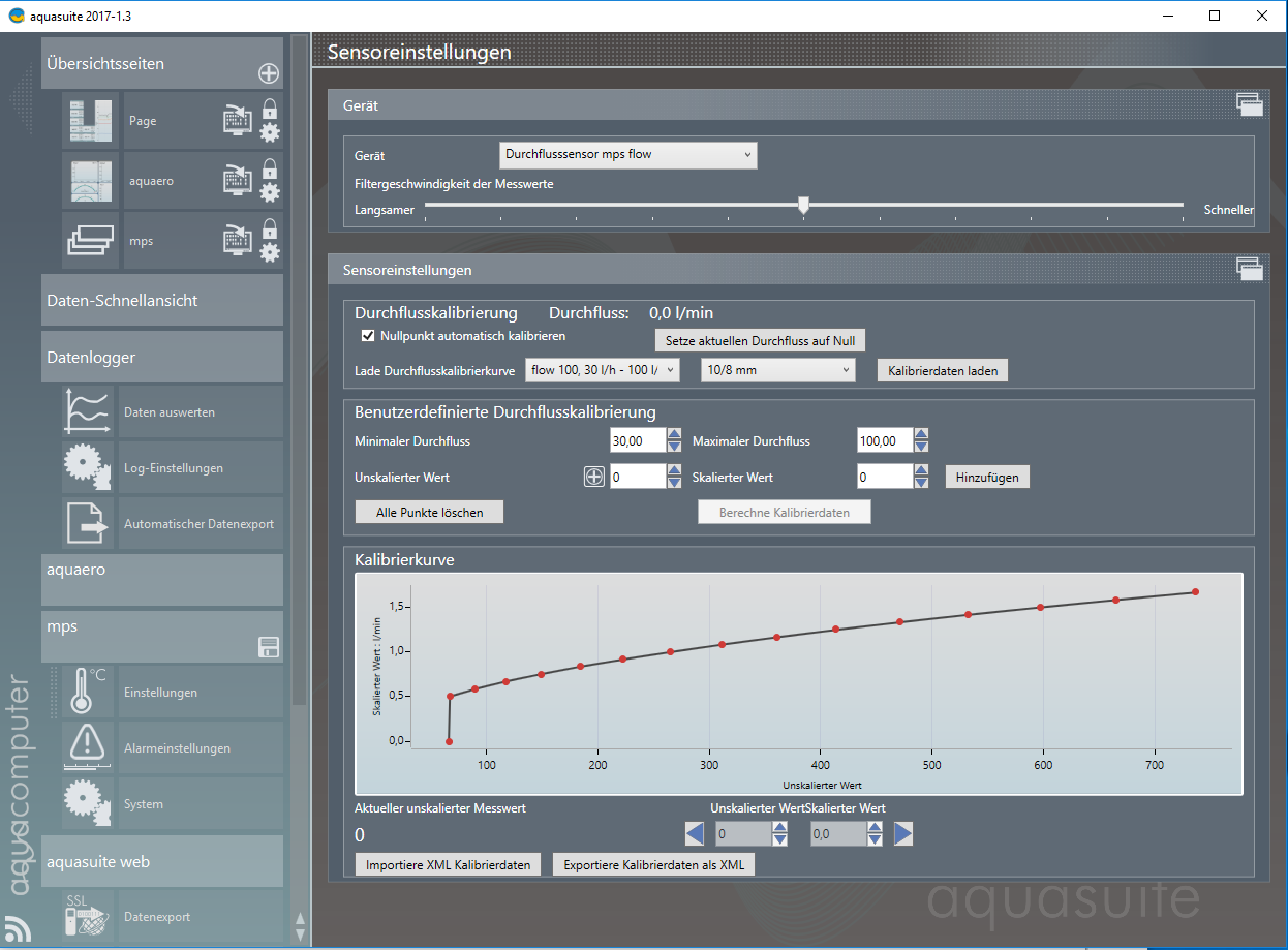

ich verwende einen mps flow 100 in meinem Kreislauf in Kombination mit einem Aquaero 6.
Er ist sowohl am Aquabus als auch per USB am Mainboard angeschlossen.
Den Sensor habe ich nun seit ein paar Wochen und er hat einwandfrei funktioniert.
Der Durchfluss lag je nach Konfiguration zwischen 0,8 (beide Radiatoren eingekoppelt) und 1,1 (nur der aktive Radiator eingekoppelt) l/min, was soweit plausibel für mich gewesen ist, da der alten Durchflusssensor ca. 0,7 l/min anzeigte (nicht genau das gleiche Setup).
Seit heute wird aber ein Durchfluss von 0,0 l/min ausgegeben.
Beim unskalierten Messwert steht eine 0:

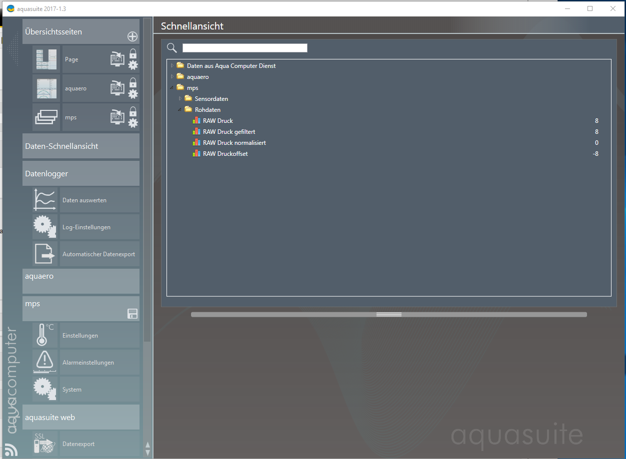

Bei den Raw-Daten steht folgendes:
Ich habe bereits folgendes getan:
- mps auf Werkseinstellungen zurücksetzen
- Kalibrierdaten geladen
- bei ausgeschalteter Pumpe den aktuellen Durchfluss auf Null gesetzt
- Den Rechner heruntergefahren, aber nicht vom Strom getrennt
Zwischenzeitlich stand dann mal bei RAW Druckoffset -230
Der unskallierte Wert blieb aber die ganze Zeit auf 0
Woran könnte das liegen und wie kann ich es beheben?

Wenn bei unskalierten Wert 0 steht, ist entweder der Ein- und Ausgang vertauscht oder das Gerät ist kaputt

Die Durchflussrichtung passt. Ich habe sie eben nochmal geprüft.

ich hatte den Sensor jetzt noch aus dem Kreislauf genommen, gespült und in eine Schlauchschlaufe (gefüllt mit Wasser) gesetzt und hier dann nochmal
die Nullpunktssetzung angewendet.
Der Raw Druckoffset ist bei -10.
Bei einem Durchfluss, bei dem der unskalierte Wert bei ca. 180 liegen müsste, kommt weiterhin 0-2 heraus.

Bei mir wird übrigends auch ein RAW Offset von -266 angezeigt. Jemand ne Ahnung was das bedeutet? Kann man das irgendwie resetten?
