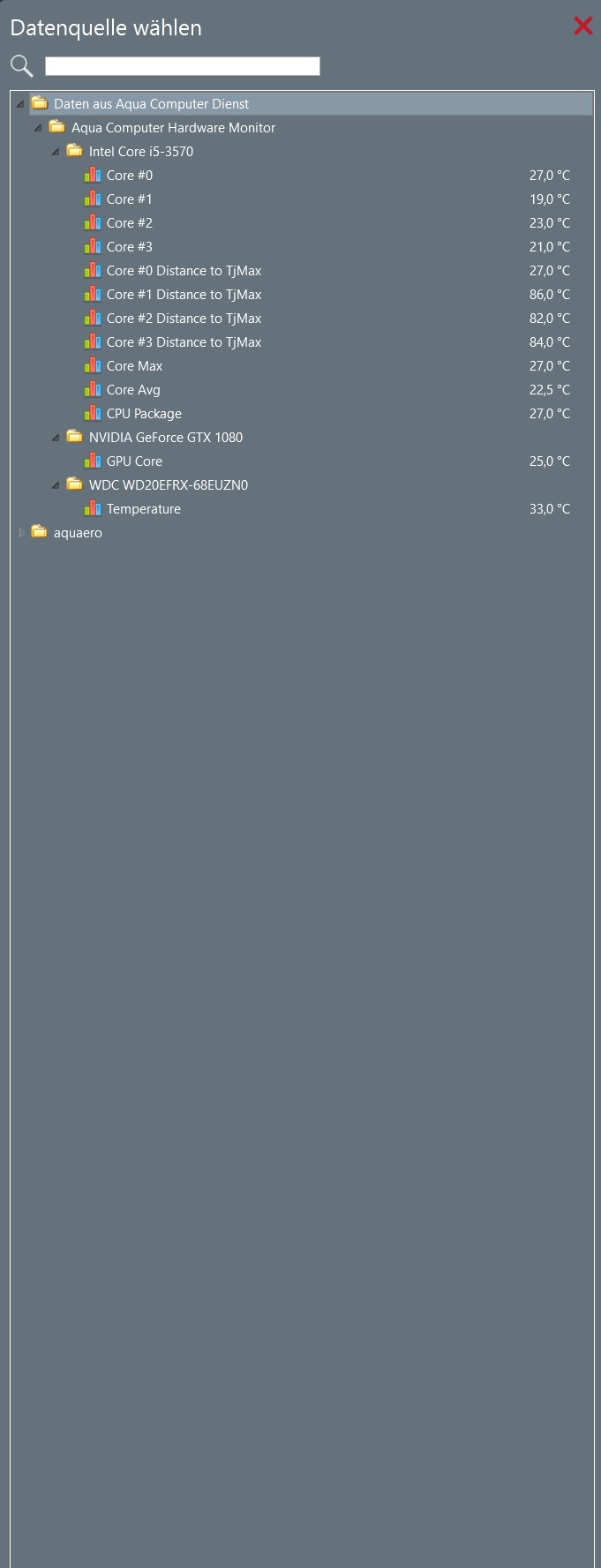

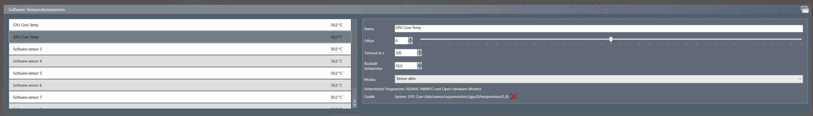

Hallo Forum,
ich habe mich durch unzählige Einträge (meist aus 2012) gewühlt konnte zu meinem Problem jedoch keinen entscheidenden Hinweis finden.
Im Einsatz ist:
Aquaero 6 Pro Firmware 2009
Aquasuite 2017-2
unter Windows 10 neuste Version
Aquacomputer Service wird ausgeführt
Wenn ich einen Software Temperatursensor in der Aquasuite einrichte habe ich verschiedene Sensoren zur Auswahl und die Temperaturen werden mir angezeigt.
Habe ich einen Sensor nun ausgewählt wird ebenfalls in der Aquasuite jedoch immernoch die 50°C angezeigt.
Warum übernimmt er hier die angezeigten Werte nicht? Muss ich also zwingend noch einen weiteren Dienst installieren (AIDA etc.) obwohl in der Aquasuite ja anscheinend die Werte schon vorhanden sind? Im Datenlogger kann ich mir mit den Werten problemlos die Diagramme erzeugen lassen.
Evtl. übersehe ich ja was essenzielles.
Ich habe zwei Bilder aus meiner Aquasuite angehängt die das Problem noch einmal aufzeigen.
Schon einmal vielen Dank
Grüße

Ok ich muss leider wieder zurück rudern.
Nach einem Neustart ist das Problem wieder da. Ich kann ja jetzt schlecht bei jedem Neustart die Aquasuite installieren. Gibts hier eventuell eine dauerhaftere Lösung?
Ich habe den Aquacomputer Service mal von Hand beendet und neu gestartet (unter Dienste). Anschließend werden die Werte wieder korrekt angezeigt. Sprich es sieht nach einem Problem mit dem Service aus der sich im Autostart anscheinend nicht richtig startet oder nicht genügend Rechte verfügt oder so etwas. Vielleicht hilft das schon weiter?
