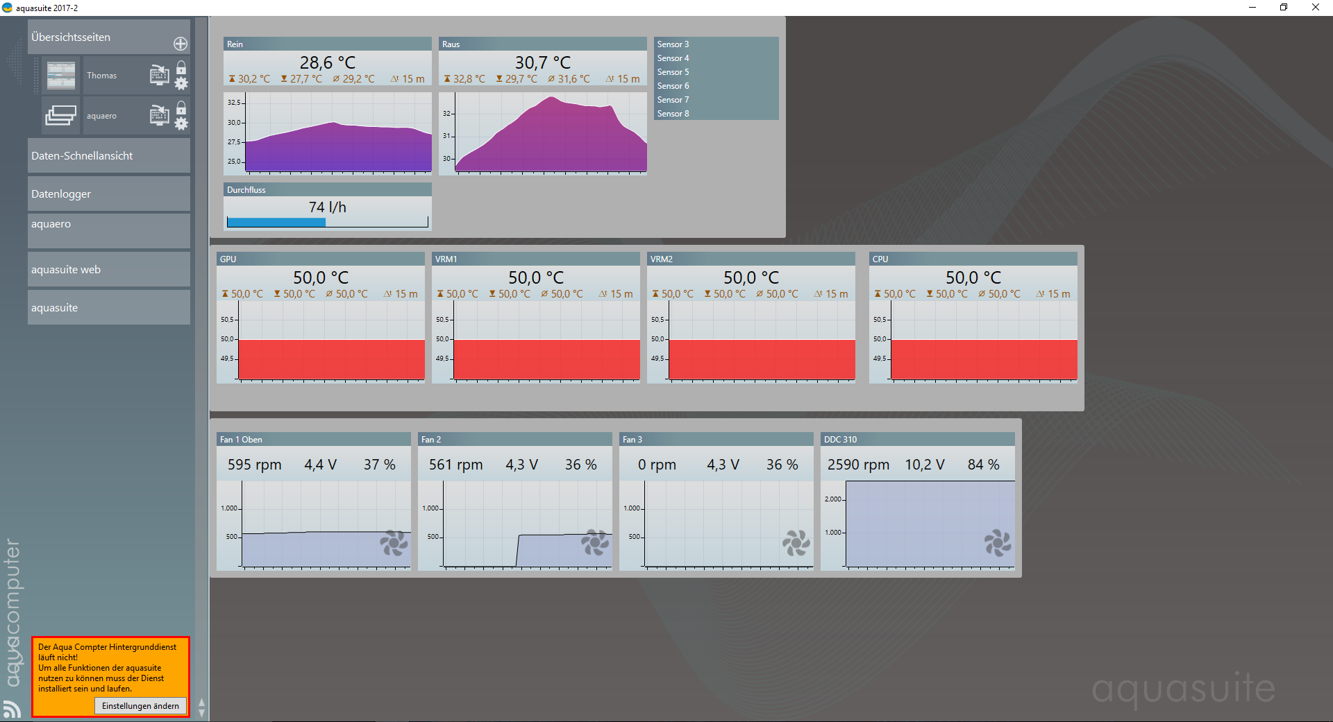

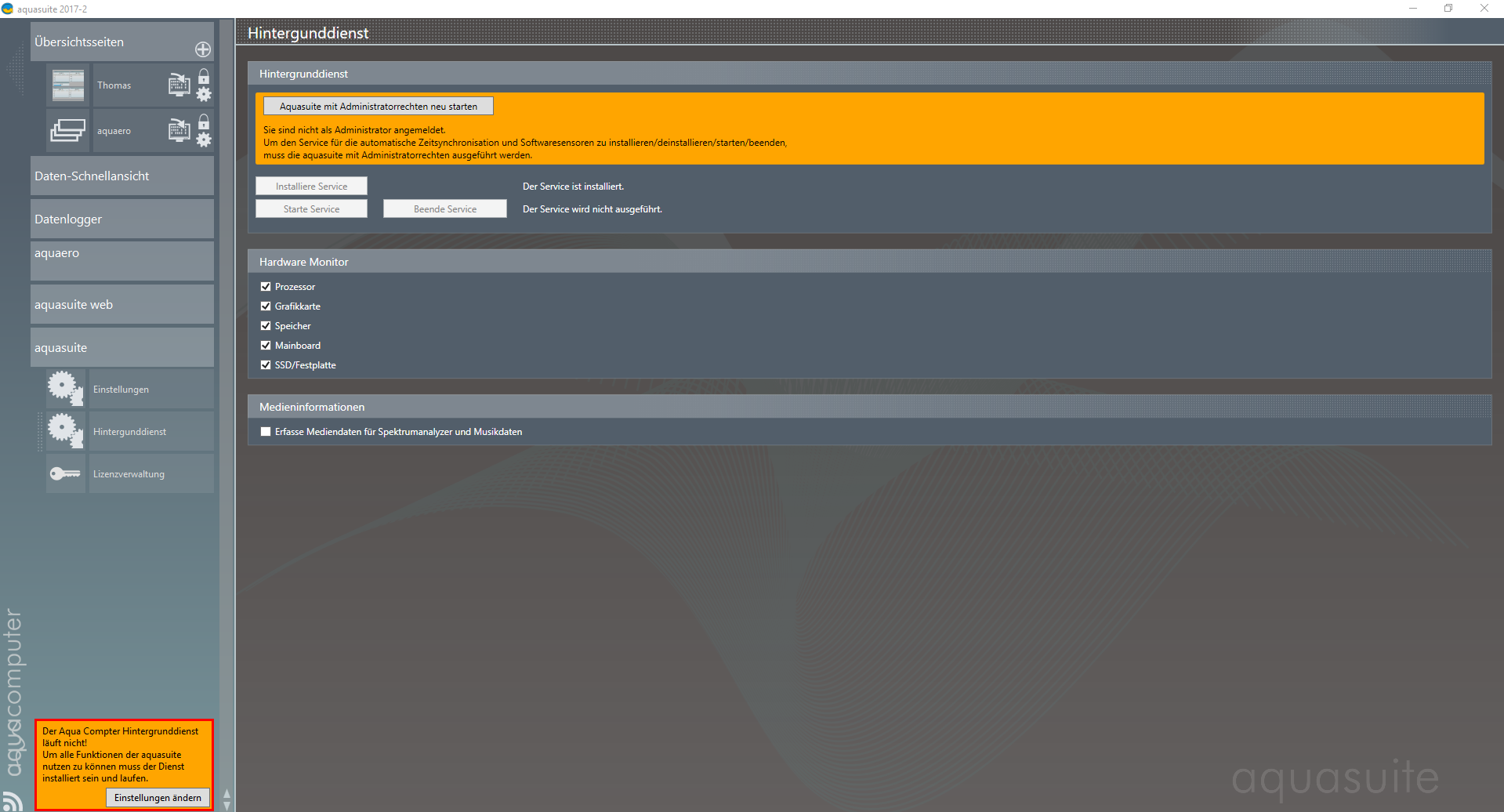

Mittwoch, 17. Mai 2017, 02:22
Das Problem scheint wohl doch nicht behoben, auf den Bildern sieht man, dass ich als Admin starten muss, damit ich die Temps sehen kann, da der Hintergrunddienst deaktiviert ist.
Das Problem tritt bzw. trat nicht bei jedem Start des Rechners auf, aber immer mal wieder.

Mittwoch, 17. Mai 2017, 06:30
Der Service start bei Dir nicht mit dem System.
Schaue mal in die Ereignissanzeige ob da irgendwelche Probleme mit dem Service auftauchen.

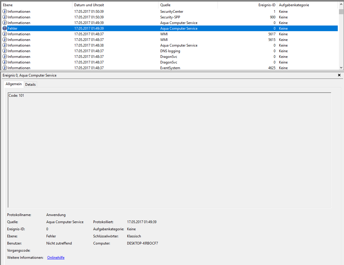

Kamir
Mittwoch, 17. Mai 2017, 13:33
So sieht die Ereignisanzeige aus, Fehlercode 101

Donnerstag, 18. Mai 2017, 06:37
Die Exe Datei die du geschickt hast ist OK.
Setzte mal den "Aqua Computer Service" bei Diensten als Starttype "Automatisch (Verzögerter start)"
So wie es aussieht hat dein System beim stareten ein Problem und kann keine Zertifikate Prüfen.
