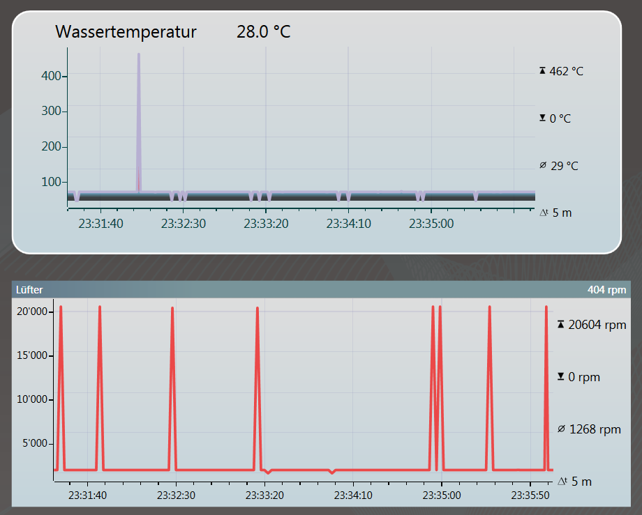

Ich habe mein altehrwürdiges Aquaduct 360 XT durch eine 360 eco+ ersetzt. Grundsätzlich funktioniert die auch, wobei es ein kleines Problem gibt. Die Aquasuite zeigt bei allen Sensordaten immer wieder extreme Ausreisser an. Siehe Anhang. Mein Kühlwasser war definitiv nie 462 °C warm :D

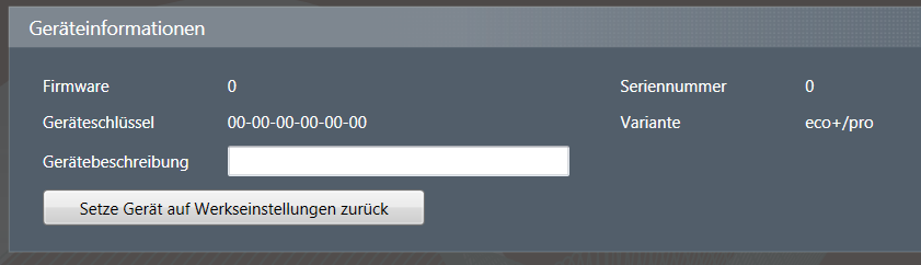

Auch sonst scheint mir irgendetwas ziemlich wackelig. Bei den Geräteinformationen ist z.B. so, dass sie sporadisch immer mal wieder verschwinden und nach 2-3 Sekunden wieder kommen. WTF? Siehe Anhang.
Ich habe das Aquaduct schon auf Werkseinstellungen zurückgesetzt und die Aquasuite neu installiert. Hat nichts genützt.

Entweder deine USB Verbindung ist kaputt oder die Platine im aquaduct.
Jörg
Sonntag, 21. Mai 2017, 15:44
Danke für die Rückmeldung. In der Zwischenzeit ist das Problem verschwunden. Ich habe den USB Treiber aktualisiert und etwas im BIOS rumgespielt. Jetzt scheint gut zu sein.
