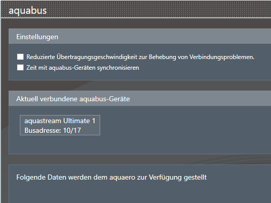

Hallo Leute,
ich habe folgendes Problem:
Am meiner aquaero 6 XT habe ich per aquabus folgende Geräte angeschlossen:
1. aquastream Ultimate: Angeschlossen an den "aquabus high" der aquaero
2. Aquacomputer Durchflusssensor "high flow USB": Angeschlossen an den "aquabus Durchfl." der aquaero.
In den aquabus-Einstellungen der aquaero 6 XT wird jedoch nur die aquastream Ultimate angezeigt, nicht der Durchflusssensor (s. Screenshot). Hab ich beim Anschließen etwas verkehrt gemacht bzw. ist der "aquabus Durchfl." - Eingang der aquaero nicht ggeignet zum Anschluss eines high flow USB?
der Durchflusssensor ist zusätzlich per USB angeschlossen und wird in der aquasuite auch angezeigt.

RE: Durchflusssensor "high flow USB" an "aquabus Durchfl." - Eingang der aquaero anschließen
Dienstag, 30. Mai 2017, 03:29
"aquabus Durchfl."
So einen Anschluss gibt es nicht!
Am flow-Anschluss des aquaero werden ausschließlich der Durchflusssensor high flow oder der digmesa Durchflusssensor mit 5,6 mm Düse angeschlossen. Dieser Anschluss hat nichts mit dem aquabus zu tun!
Der high flow USB gehört an den selben Anschluss wie die aquastream. Dazu musst du ein Y-Kabel verwenden.
Rhonkar
Dienstag, 30. Mai 2017, 19:43
Super, vielen Dank! Hab mir das Y-Kabel jetzt bestellt.
