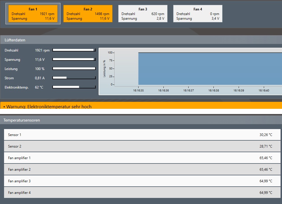

Ich habe seit kurzem (System läuft schon seit über 12 Monaten) das Problem, das selbst bei minimalsten Anwendungen die Lüfter in den 100% Betrieb springen. Dabei kommt dann diese Warnung:
Warnung: Elektroniktemperatur sehr hoch
Dabei ist die Wassertemperatur wie man sieht bei knapp 30°C und die Steuerung auch nur auf 65°C.

Das aquaero wird viel zu heiß. die 65 °C ist schon die Temperatur beim abkühlen der Elektronik.
Du musst dein aquaero kühle und belüften (wärmestau).

Ich hab das Problem jetzt gelöst indem ich einfach 3 der angeschlossenen Lüfter ( die mit LED) direkt an das MB angeshclossen habe und jetzt pendelt sich die Temp der Regler auch bei angenehmen 60°C ein.
