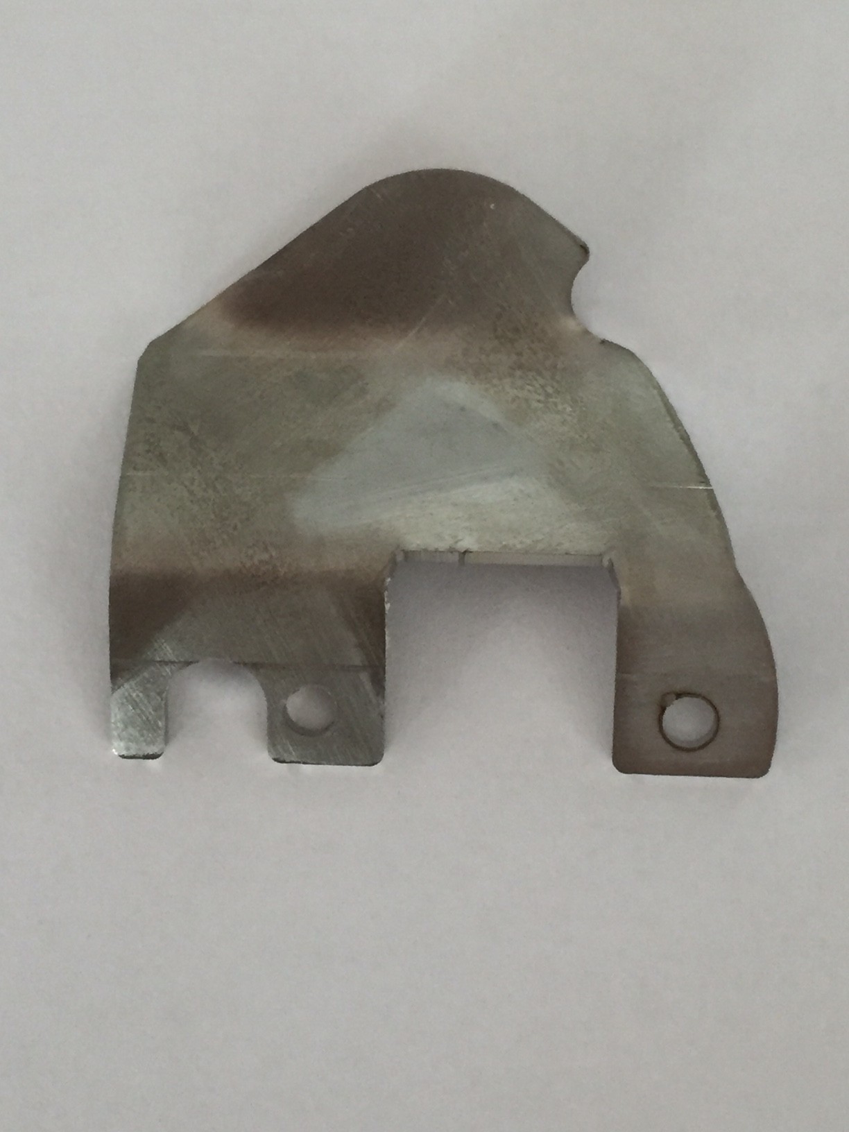

Nach dem Auspacken meines Aqualis findet sich in der Verpackung ein kleines gebogenes Blech mit zwei 4 mm Bohrungen, einer kleinen halbrunden und einer
eckigen Ausparung (siehe Water 5).
a) Weiß' jemand, wo genau dieses Blech angeschraubt wird und welchem Zweck es dient?

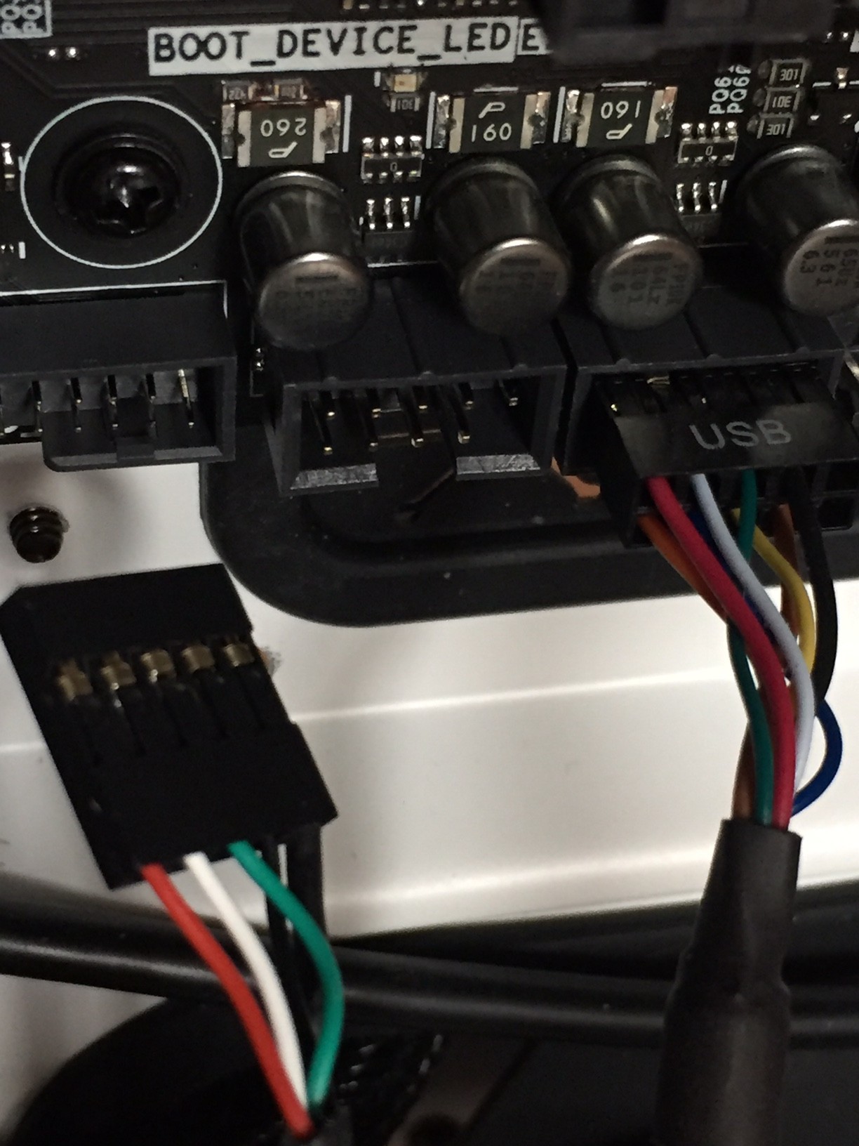

Auf meinem Motherboard finden sich zwei 10-1 PIN USB 2.0 Anschlüsse, von denen einer bereits durch das Front Panel belegt ist.
Ich habe aber gleich zwei USB 5 PIN Anschlüsse - einen von der Aquastream und einen von dem Aqualis.
d) Müssen zum ersten Einrichten beide Geräte zeitgleich mit USB Spannung versorgt werden und - falls ja - wie schließe ich diese an das Mainboard an? (siehe Water 3)
e) Kann ich beide USB 5 PIN Anschlüsse direkt untereinander in den 10-1 Port stecken oder muss ich mit einem Y-Kabel arbeiten? ( Art. Nr. ? )

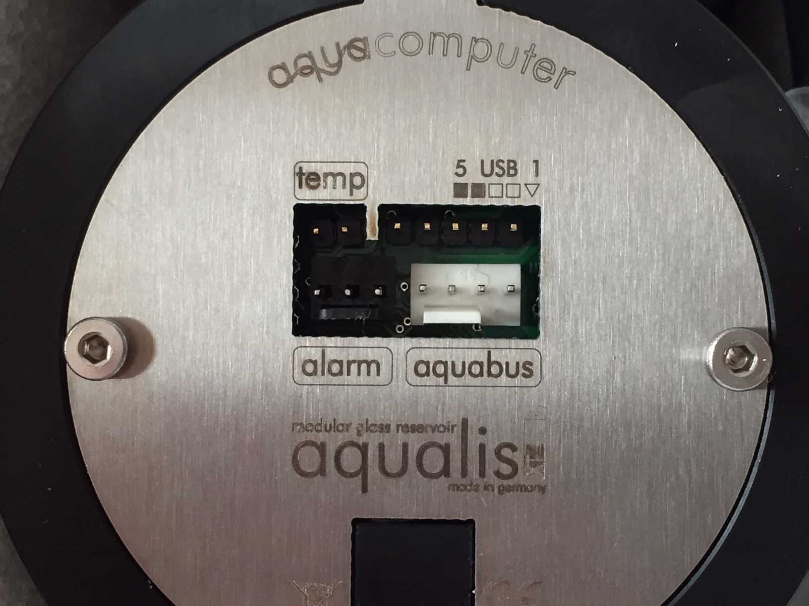

An dem Aqualis befinden sich noch 3 weitere Anschlüsse (siehe Water 4) - Aquabus ( sollte die Steuerung sein... ), Temp ( zum Anschluss eines Temperaturfühlers... )
und Alarm für die Verbindung zum Motherboard. Hier soll das mitgelieferte Kabel an das Motherboard angeschlossen werden.
f) Liege ich richtig, wenn ich dieses Kabel an den 2 PIN Anschluss T_Sensor auf meinem Motherboard ( links unten ) anschließe?

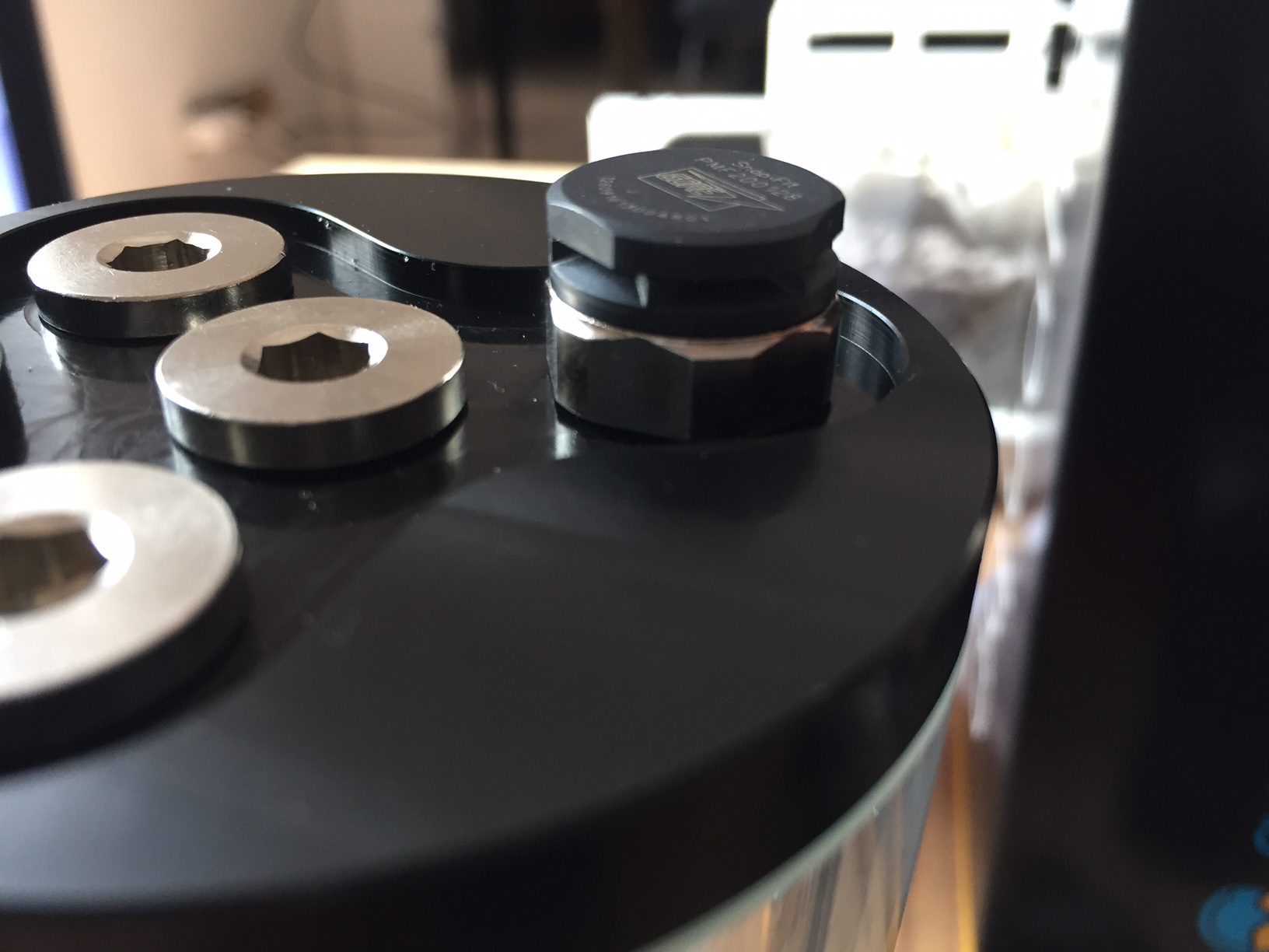

Nach langer Suche konnte ich in der Montageanleitung unter "Füllstandsmessung" herausfinden, dass hier ein Drucksensor "mps pressure Delta 40" verbaut wurde.
Hier steht auch: "Montieren Sie die "Druckausgleichsmembran" im Deckel des Ausgleichsbehälters.
Diese scheint jedoch im Deckel bereits montiert zu sein (siehe Bild 3) - ich hoffe, das ist die Membrane...

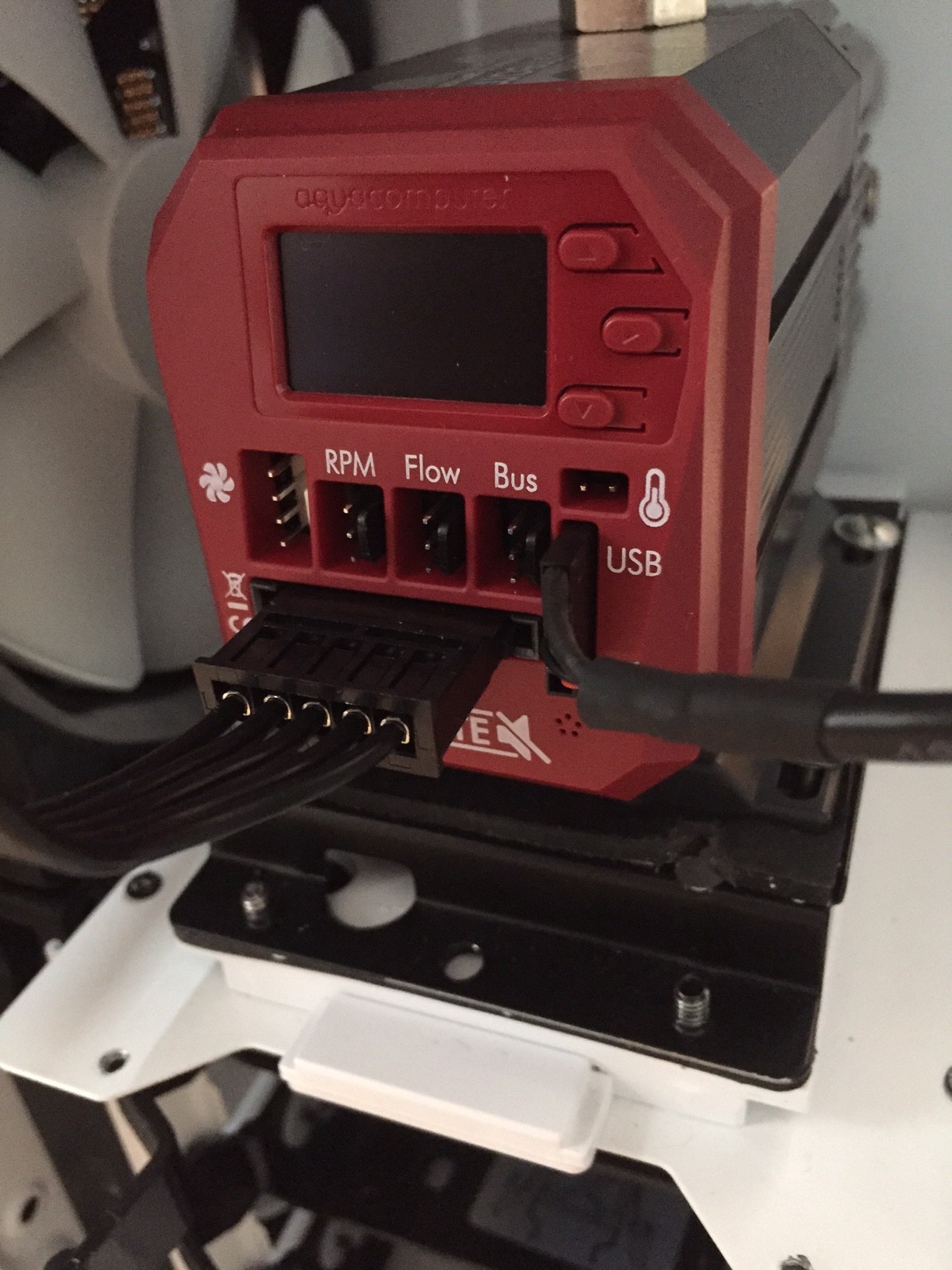

An der Aquastream befinden sich neben dem BUS Anschluss und dem unten quer liegenden 12V Anschluss, den ich ebenfalls mit Spannung aus dem
"Be Quit 12V Drivers Anschluss" gespeist habe, ein "RPM" Anschluss, ein "Flow" und ein "Lüfter" Anschluss (siehe Water 1).
Der "RPM" Anschluss ist der Beschreibung nach - wenn ich das richtig verstanden habe - dem "Alarm" Anschluss des Aqualis gleichzusetzen.
a) Kann ich den "RPM Ausgang" mit dem "Alarm Ausgang" des Aqualis zusammenführen und dann an den 2 PIN "T_Sensor" des Mainboards anschließen?
An den "Lüfter" Anschluss kann man lt. Anleitung Lüfter bis 1A Stromstärke ( 12W ) betreiben, die dann in Abhängigkeit der Wassertemperatur betrieben werden.
Hier stellt sich mir die Frage, wie das Zusammenspiel - bzw. die tatsächliche Verkabelung aussieht?

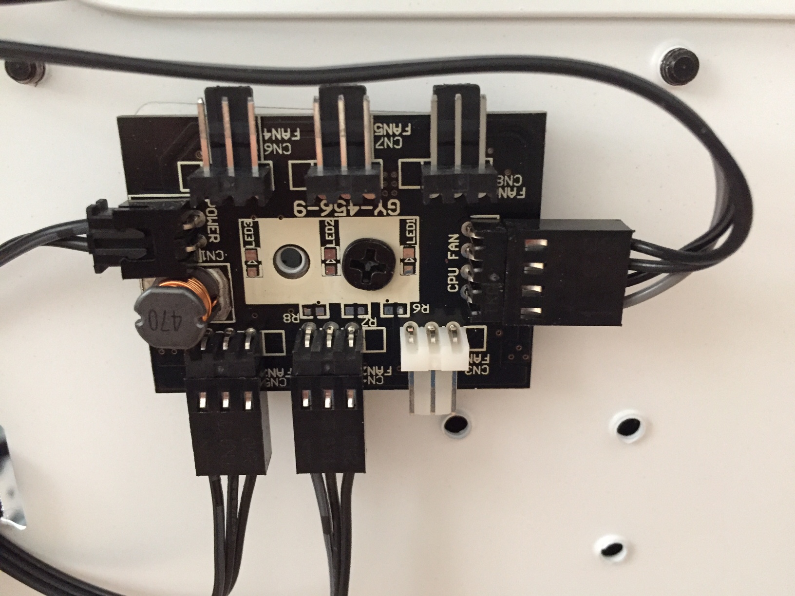

In meinem Enthoo Luxe ist bereits eine Lüftersteuerung (Hub) (siehe Water 2) für 6 Lüfter verbaut.
Rein rechnerisch für jeden nachvollziehbar kann ich jedoch nicht den gesamten Hub an die Pumpe hängen, da bereits ein Lüfter (120er) unter Höchstdrehzahl
lt. Hersteller schon auf ca. 3,72 W kommt.
Der große Halter - iss' klar, wird unter dem Aqualis mit den zwei beiliegenden Inbus Schrauben besfestigt. Schon geschehen.
Auf zahlreichen Fotos sieht man oft auch eine schwarze, ringförmige Halterung, die dem Aqualis wohl im oberen Bereich zusätzlichen Halt gibt.
Diese lag' der Verpackung jedoch nicht bei.
Das Blech auf Bild 5 wird alternativ verwendet, wenn du den Wasserrücklauf unten hernimmst.
Also Wasserrücklauf am mittleren Anschluss, dann hast du diesen Wassersprudeleffekt wenn der Rücklauf über das VA Rohr oben austritt.
Dafür ist dann unten das Plexiglas angebracht, das die Pumpe nicht Luftblasen ansaugen kann.
Nimmst du den äusseren Anschluss, ist der Wasserein- und Ausgang am Boden.
Das Plexiglas unten wird entfernt und stattdessen der VA Winkel eingeschraubt.
Steht auch in dem Kleinen Heftchen drin.
Soweit ich das verstanden habe, braucht man nur das USB Kabel zum einrichten und kann es dann entfernen.... das geht auch nacheinander zu registrieren..
die weitere Komunikation geht dann via Aquabus
ABER::::
In verbindung mit dem Aquaero
Da du diesen scheinbar nicht verwendest, könnte sein, das du zum Betrieb den USB Stecken lassen musst.
oder du kannst beide geräte miteinander per Aquabus und nur ein davon per USB ???
Da wart mal auf die Expertenmeinung.
USB Erweitern kannst du, wenn ich das richtig verstehe mit dem Hubby
der 2 Polige Temp Anschluss ist zum einbinden eines Externen Sensors
Den Alarm bin ich mir nicht sicher.. Denke das man den an einem CPU Lüfteranschluss anstecken kann. Da weiss ich aber jetzt auch nicht wirklich ob ich richtig liege.
Der T-Sensor an dem Mainboard wird wohl auch ein Temperatursensor eingang sein.

j) Handelt es sich bei dem gezeigten Bauteil (siehe Water 6) - um die -
entgegen der Beschreibung - bereits montierte Druckmembrane?
Ja das ist sie
Ist in diesem Fall dann ja auch selbsterklärend wenn du weiter oben gelesen hast...
2) Aquastream Pumpe
An
Der
a)
anschließen?
Nein Ich denke nicht.... wie oben erwähnt bitte auf Fachkundigen Rat warten :D
Rein
Höchstdrehzahl
b) Kann ich einen separaten PWM Lüfter Hub, an den ich nur die 3 Lüfter des großen Radiators hänge an der Pumpe anschließen?
Da Kannst du auch diesen Splitty 9 verwenden.
https://shop.aquacomputer.de/product_inf…roducts_id=3420
zu beachten wäre der Maximale Strom der Ultimate..
Dein
Vorhandener HUB wäre aber in der Lüftersteuerung der Aquasuite nicht
enthalten. ob man das als Fremdsoftware mit einbezihen kann weiss ich
nicht.
Ich könnte mit aber vorstellen, das die zB die Lüfter alle
zusammen auf einem Hub mit externem Strom versorgst und nur das PWM
Signal als Steuerleitung abgreifst.
ob das so funktioniert ??? hatte da die letzten Tage was gelesen
nein, die jeder ausgang kann nur mit je einem Lüfterausgang verbunden werden.
Wichtig! Wenn du den aquabus mit einem Lüfterausgang verbindest zerstörst du deine Geräte.
Jedes Gerät muss an einen 5(oder 4) Pin USB Header verbunden werden. Man kann keine USB Geräte parallel schalten. Dafür gibt es Hubs.
