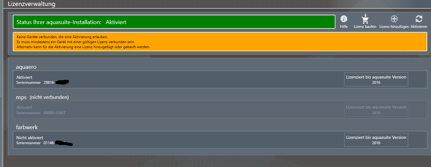

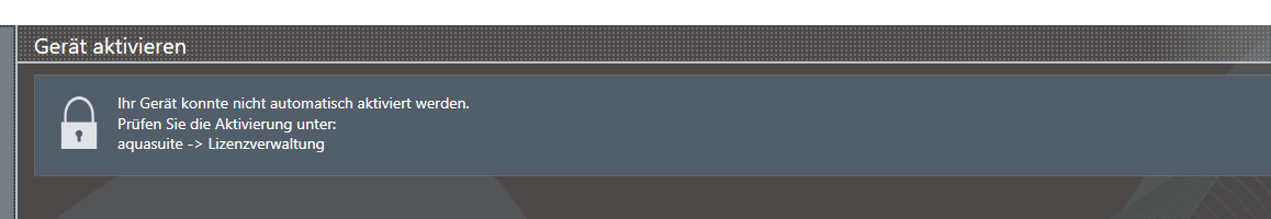

nach der Installation der Aquasuite 2017-3 habe ich zunächst das MPS Flow 200 über USB angeschlossen um die Lizenz zu aktivieren, denn das Aquaero 5 hat keine Lizenz mehr.
Danach wollte ich prüfen, ob es für das Farbwerk ebenfalls ein Firmware-Update gibt, allerdings musste ich feststellen, dass dieses nun nicht mehr über USB angesteuert werden kann, da nicht lizenziert. Wie kommt das zustande und was kann ich tun? Über USB ist es angeschlossen am Mainboard, es zeigt sich aber nur wie in den Screenshots sichtbar.
Hat jemand eine Idee?
Danke euch!

Sonntag, 5. November 2017, 05:09
Du musst ein lizenziertes Gerät angeschlossen haben, sprich in deinem Fall gleichzeitig den mps flow und das farbwerk.
Nach dem Firmware-Update kannst du die USB-Verbindung zum farbwerk wieder trennen.

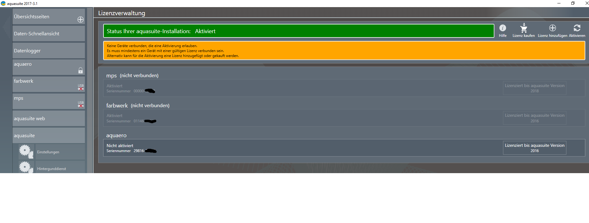

Hm, als ich nun MPS und Farbwerk angeschlossen hatte, konnte ich es updaten, also OK erst mal.
Verstehe ich das nun aber richtig, dass ich zur weiteren Nutzung des farbwerks immer ein lizenziertes Gerät, also in meinem Fall MPS, per USB angeschlossen haben muss? Das wäre aber arg komisch, denn MPS kommuniziert per Aquabus mit dem MPS und Farbwerk und ich will eigentlich das unnötige Kabel einsparen.
EDIT:
Nach Abklemmen der USB-Verbindung von MPS und Farbwerk und Anschluss des Aquaero wieder über USB (mein Board hat nur 2 USB2 Header frei), zeigt sich folgendes Bild:
Das war vor dem Update definitiv anders... Jetzt kann ich mein Aquaero nicht mehr steuern...
Dieser Beitrag wurde bereits 1 mal editiert, zuletzt von »pioneer_1« (8. November 2017, 19:58)
Mittwoch, 8. November 2017, 20:13
Lass mich raten: aquaero und mps hast du seit dem Update noch nie zusammen am USB betrieben? Wenn dem so ist kann dein aquaero nicht freigeschaltet werden da im Moment der Prüfung kein lizenziertes Gerät vorhanden war.
Im Grunde musst du nur deinen letzten Schritt mit dem mps und farbwerk wiederholen; spricht statt dem farbwerk schließt du dieses mal das aquaero an.
Danach sind alle Geräte mit einer gültigen Lizenz aktiviert worden und du kannst auch das mps vom USB abziehen. Die aquasuite bzw. Geräte bleiben aktiviert so lange du kein neues USB Gerät von uns ansteckst oder die aquasuite updatest oder neu installierst.

Mittwoch, 8. November 2017, 23:14
Sehr cool, danke! :D
Dann hab ich einfach die Reihenfolge nicht beachtet in der die Geräte eingesteckt werden müssen. Jetzt funktioniert es.
Beim nächsten Update gehe ich dann genauso vor.
