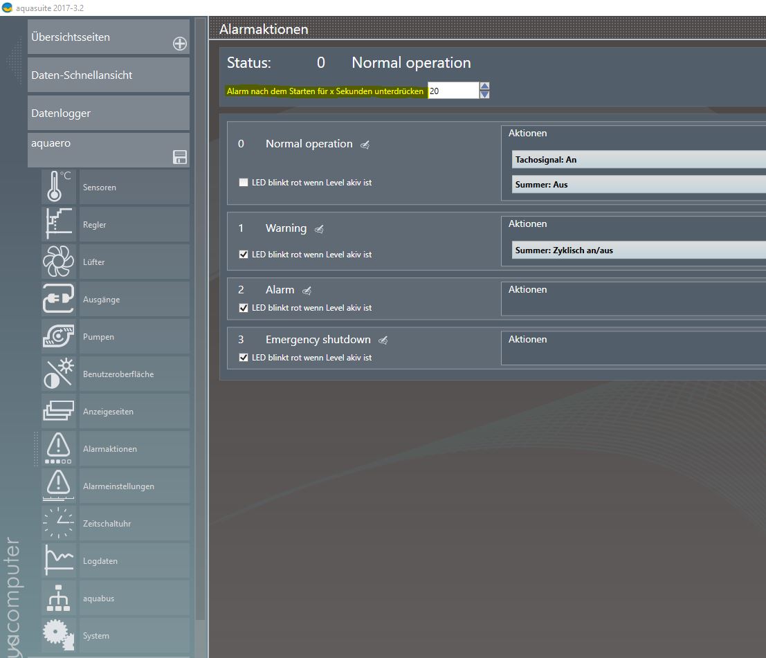

Wenn du ein Aquaero hast kannst du das in der Aquasuite einstellen.
[img]https://forum.aquacomputer.de/index.php?page=Attachment&attachmentID=6287&h=3bf58dcfd2eab2ab8ca990a67114ddea6ec47202[/img]
»Lucky567« hat folgende Datei angehängt:
  • Alarm.JPG (104,51 kB - 327 mal heruntergeladen - zuletzt: 8. April 2026, 10:52)

alexgan
Dienstag, 2. Januar 2018, 20:10
Danke für die Antwort. :) :)
Bin ganz neu bei der Wasserkühlung und noch etwas unerfahren.
Ich habe ein Aquastream_ULTIMATE,
lg
Alexander
sunToxx
Mittwoch, 3. Januar 2018, 00:29
lg
Alexander
Das habe ich auch schon gesucht, die Option einer Verzögerung wie beim Aquaero scheint es auf der Ultimate nicht zu geben. Ist aber nicht so wild, da du die Lüfter sowieso über die Wassertemperatur regeln willst. Für Anzeigen die du auf den Desktop legst, kannst du die Quellen direkt auf den Übersichtsseiten angeben, da braucht man es nicht in der Ultimate Sektion einzustellen, daher gibt es dann auch keinen Alarm beim starten.
Wenn du den externen Wert im Display der Pumpe anzeigen lassen willst, kannst du in der Alarm Sektion der Ultimate einfach den akustischen Alarm abschalten. Den brauchst du sowieso nicht wenn du über ein Speedfan Event eine Notabschaltung des Systems programmierst (am besten in den Sleep Modus, nicht in den Hibernate Modus da der etwas nervig sein kann wenn der Alarmauslöser weiter vorhanden ist. Und das normale herunterfahren versagt ja gerne mal).

Mittwoch, 3. Januar 2018, 06:47
das kannst du nicht ändern.
Da beim starten keine Softwaresensoren vorhanden sind gibt es einen Alarm.

Mittwoch, 3. Januar 2018, 13:05
Könnte man nicht - nur als Vorschlag, ich weiß nicht, wie aufwendig das wäre - nicht so eine Möglichkeit im Zuge eines Firmwareupdates einbauen?
Auf der Seite "Display" (aquasuite > aquastream ULTIMATE) kann man ja auch bei "Seite umschalten nach" eine Zeitangabe einstellen.
