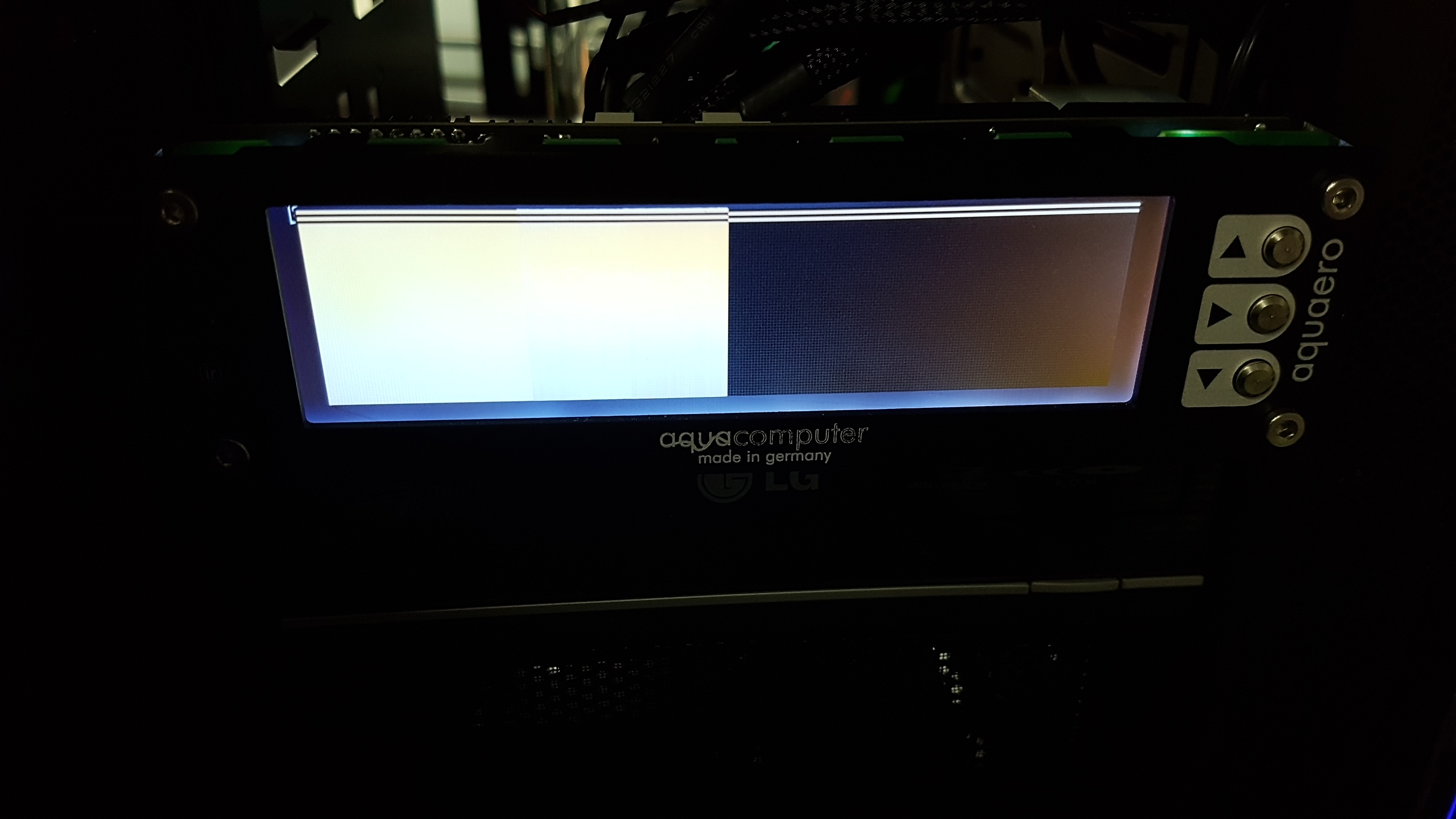

Aquaero 6 pro zeigt nur noch schwarz weißes Display
Donnerstag, 11. Januar 2018, 17:16
Hallo Forengemeinde
Seit heute Abend zeigt mein Aquaero nur noch ein schwarz weißes Display an.
Ich hatte daraufhin alle Anschlüsse entfernt bis auf den Stromstecker.
Da dies auch nichts brachte habe ich dann mal den Factory Reset durchgeführt, jedoch auch ohne Erfolg.
Lüfter laufen noch und man merkt auch das die Tasten noch funktionieren, da das Display nach dem es abgedunkelt hat wieder hell wird wenn man eine Taste drückt.
Bin für jeden Tipp dankbar
Gruß Stephan
»Cheff79« hat folgende Datei angehängt:
Donnerstag, 11. Januar 2018, 17:54
Das dürfte ein Überspannungsschaden sein. Daran zu erkennen, dass oben links die Leiterbahn, die außerhalb der aktiven Pixel-Fläche liegt, das Hintergrundlicht durchlässt. Auch die horizontal verlaufenden Linien sind typisch dabei.
Die Kante der weißen Fläche sieht nach oben rechts hin auch etwas merkwürdig aus; kann aber auch am Foto liegen.
Sicher ist auf jeden Fall, dass das Display nicht zu retten ist. Das muss getauscht werden.

ich hab mir schon so halb gedacht das das Display getauscht werden muss. Jedoch das mit dem Überspannungsschaden, hmm ich weiß nicht, da man je nach Blickwinkel ganz zart etwas Schrift lesen kann.
In der Mitte steht etwas wie Connect aqu... (hier beginnt die Schwarze Fläche.).
