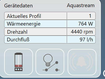

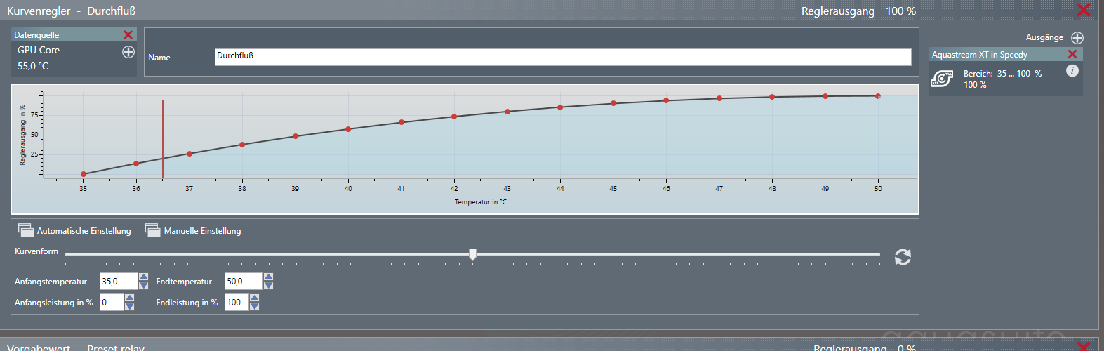

ich versteh es einfach nicht, denn egal was ich wo in der "Aquasuite 2017-3.2" einstelle:

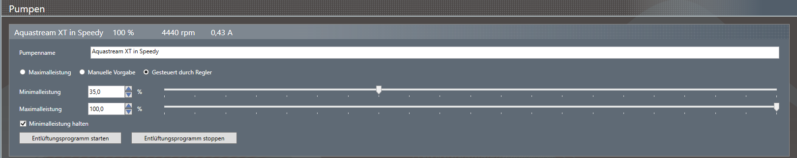

mit einem Regler für die Pumpenregelung bekomm ich als max Drehzahl für meine "Aquastream XT Standard" immer nur 4440rpm.

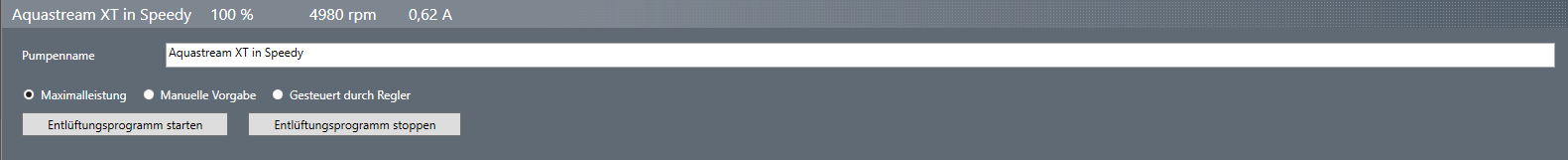

Wenn ich allerdings in der Pumpenkonfiguration auf "Maximalleistung" stelle, läuft Sie auf 4980rpm hoch. Wo stecken die fehlenden 540rpm???
Habe zur Verdeutlichung ein paar Shots der Konfig angehangen...
evtl kann mir es jemand erklären?

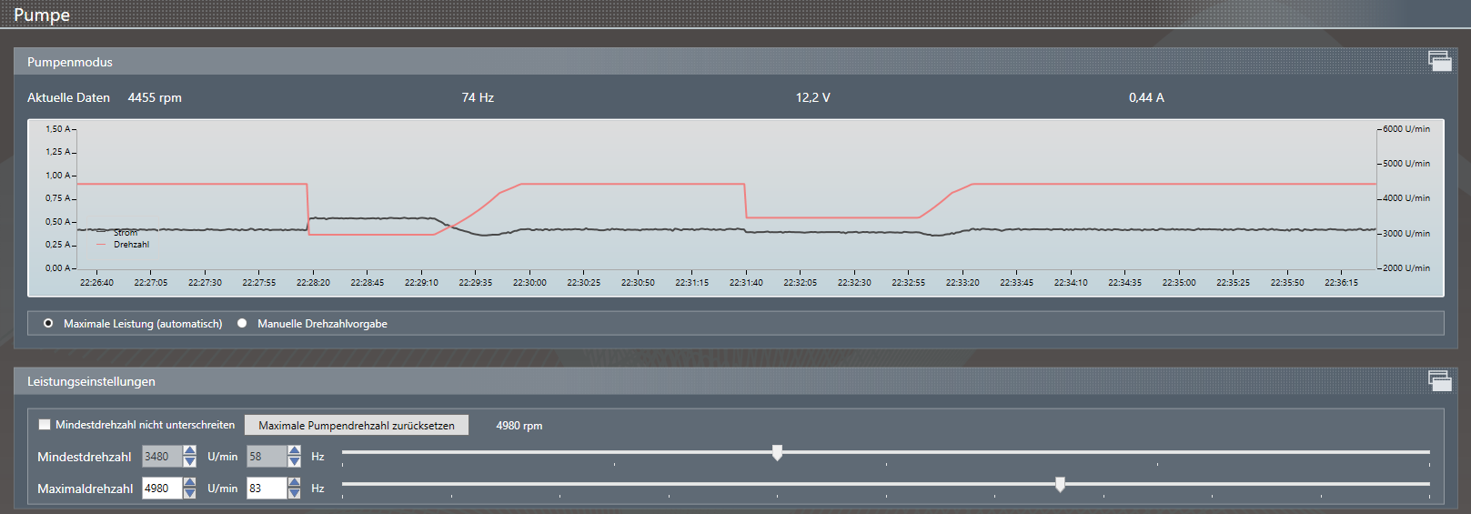

Das ist bei der aquastream XT Historisch gewachsen. Man kann die aquastream XT im Manuellen Modus per aquabus nur bis 4440 RPM einstellen. Im Automatikmodus kann die Pumpe deutlich höher laufen.
100% entspricht also 4440 RPM (74 Hz).
Das kann auch nicht einfach so geändert werden.

Wie kriegst du einen Kurvenregler auf die Aquastream XT ? Liegt das an der Version der Aquasuite ?
mditsch
Samstag, 17. Februar 2018, 19:46
Hi Suppenkoch,
hab die aktuelle 2017-3-2. Mehr kann ich dazu leider nicht sagen, denn "geht halt einfach out of the box damit.."
Suppenkoch
Samstag, 17. Februar 2018, 19:55
Hast du einen Aquaero dran oder nur die Aquastream XT direkt ?
Samstag, 17. Februar 2018, 22:42
Via aquabus am aquaero. Die aquastream XT hat keinen Kurvenregler.
