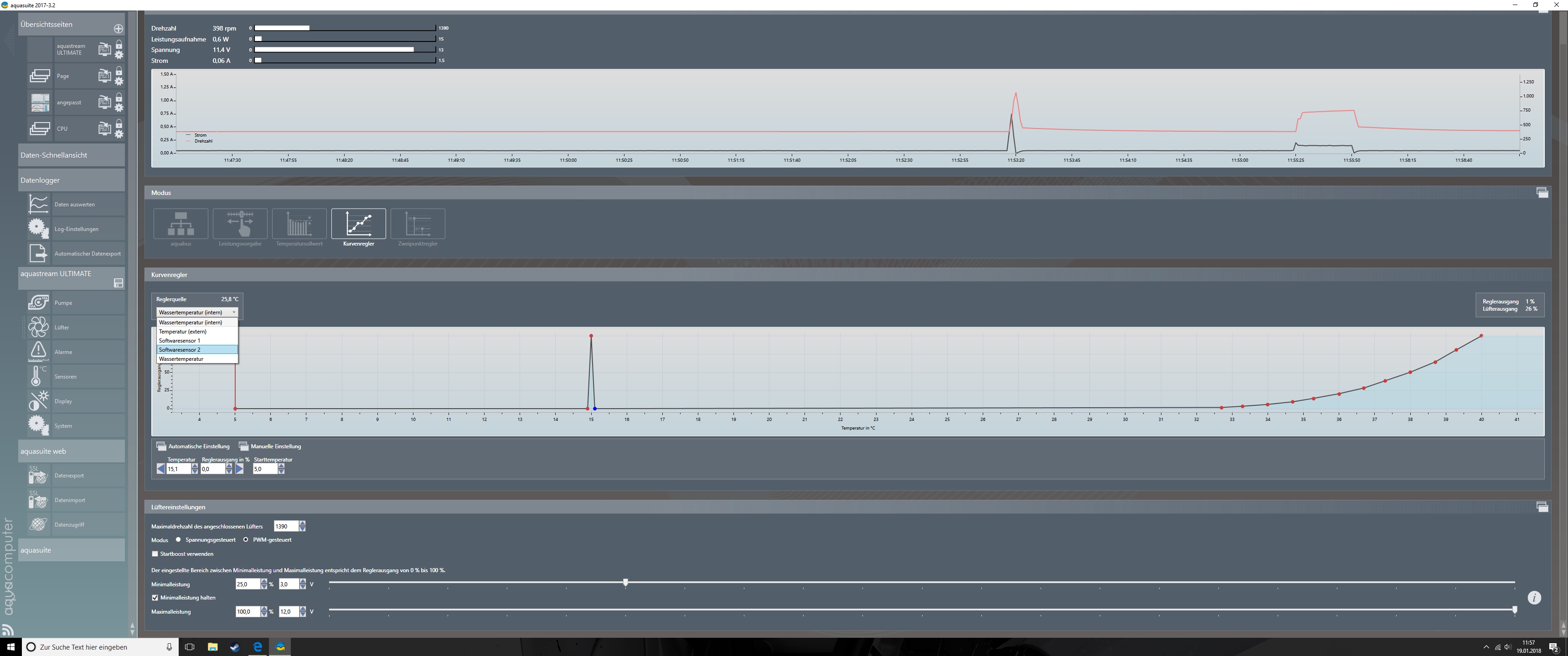

»Grobiland« hat folgende Datei angehängt:
  • Lüfterkurve.jpg (583,68 kB - 164 mal heruntergeladen - zuletzt: 3. Dezember 2025, 03:00)

Erstmal vielen Dank für die schnelle Antwort! :)
Das kann ich alles in der AS einstellen, stimmt schon, und ich habe auch soweit alles in der AS geregelt (siehe Screenshot im Anhang). Ich würde aber gerne auch zwischen Profilen über Hotkeys umschalten können, ohne die AS aufrufen zu müssen. Für das Gaming ist alles ideal und möglichst leise eingestellt (für Pumpe und Lüfter). Für googlen o.ä. sollte alles auf Minimum laufen. Und wenn ich schon dabei bin, würde ich auch direkt ein Profil einrichten, welches alles auf's Maximum stellt, damit das Wasser möglichst stark gekühlt wird, wenn ich mal paar Minuten weg bin. Und zwischen diesen Profilen möchte ich (z. B. im Game, aber auch auf dem Desktop) mit Hotkeys (Bsp.: [Fn]+[Pfeil links]) umschalten. Zusätzlich soll beim Gamen der Durchfluss bei min. 40L/h liegen.
Wie gesagt, für das Programmieren an sich soll sich hier bloß nicht jemand verantwortlich fühlen, ich suche nur einen umsetzbaren Weg und bringe schon mal einen Vorschlag mit. :)
Durchfluss und Temp. auslesen, an Software senden, Daten je nach Profil auswerten, an AS (als Softwaresensor) senden
Vielen Dank nochmal für die Antwort!
MfG Christian
