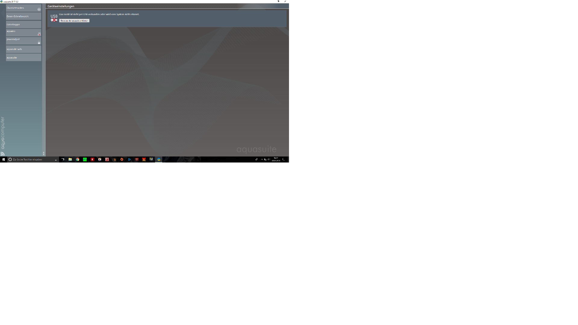

ich bin neu hier im Forum und hoffe das mir hier jemand weiter helfen kann. Ich bin mir nicht sicher ob das jetzt Grad genau hier rein gehört, aber ich habe das selbe Problem das ich nur die Aktuelle Version der Aquasuite ( ich glaub 2017 3.2 war es) angezeigt bekomme. Kurz zu meiner Geschichte oder Problematik. Ich habe die Woche über voller Vorfreude meine Neue Hardware zur Überwachung meiner Wakü eingebaut ( Aquaero 5, Powerjust 3 ultra, Hubby , und Splitty ). Gestern wurde ich dann endlich fertig und konnte alles in Betrieb nehmen und da fingen die Probleme dann an. Das Powerjust 3 besitzt eine Lizenz für die 2017 Version das Aquaero aber anscheinend nicht. Es wird unter Windows erkannt aber in der Aquasuite nicht, manchmal hatte ich auch die Meldung vorliegen das was mit der Lizenz nicht passt und ich da was ändern sollte nur schmiert mir dann das ganze Aquasuite ab und ich bekomme die Meldung das dass Programm nicht mehr richtig funktioniert. Ich habe auch schon versucht nur den Aquaero 5 anzuschließen und dann die Aquasuite zu installieren, nur bekomme ich dann den Fehler das keine aktiven Geräte angeschlossen wären und ich eine Lizenz kaufen müsste um die Aquasuite zu aktiviern. Mache ich das ganze mit der Powerjust 3 funktioniert zwar die Aktivierung der Aquasuite aber es wird dann halt der Aquaero nicht erkannt. Ich hoffe es kann mir jemand helfen denn mein PC hört sich mehr nach Turbiene an und ich kann es nur mit Headset aushalten :D .

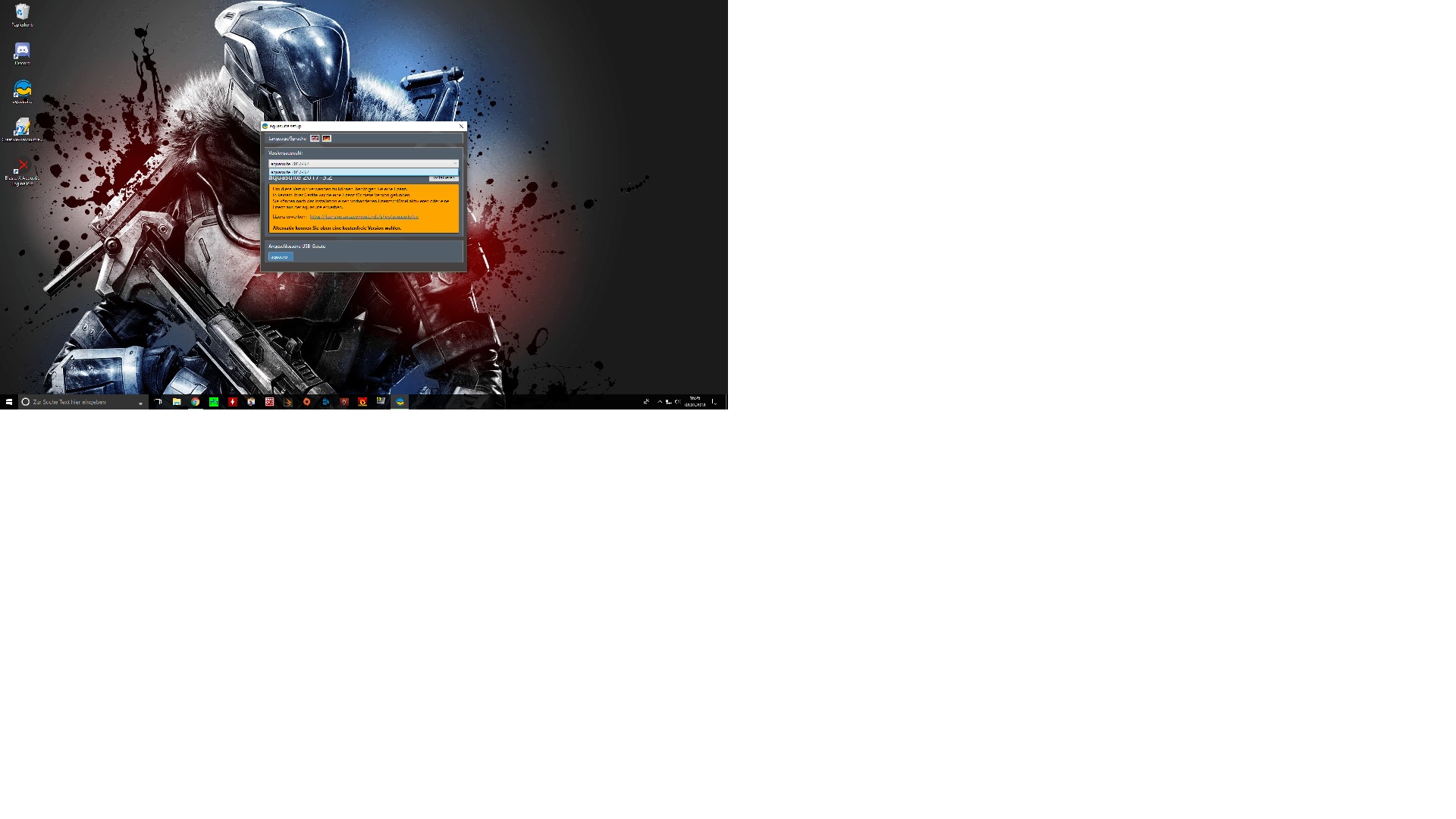

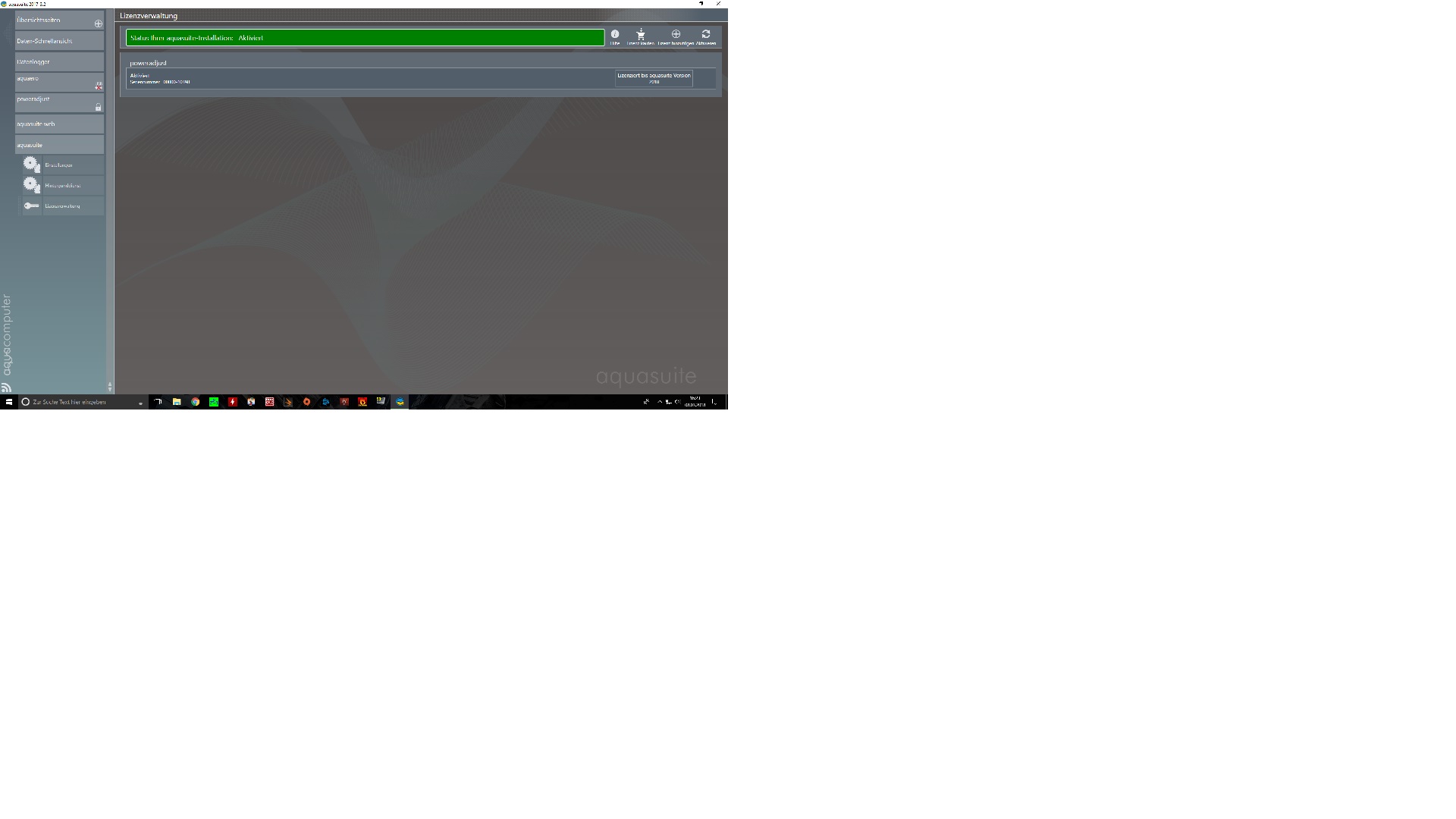

Okay ich werde versuchen meine Problematik genauer zu beschreiben. Ich habe mal Screenshots gemacht vielleicht hilft das ja. Das Bild mit dem Namen Aquaero zeigt das die Aquasuite den Aquaero 5 nicht erkennt, obwohl dieser per USB verbunden ist. Das Bild mit dem Namen Lizenz zeigt den Powerjust 3 Ultra aufgelistet mit SN usw. aber leider nicht den Aquaero. Das Bild Setup Bildschirm Zeigt meine Auswahl Möglichkeit bei einer Neuinstallation, wenn nur der Aquaero am USB angeschlossen ist.

Das haut bei dir nicht hin weil das aquaero nicht korrekt ausgelesen wird. Im Setup muss auch die Seriennummer stehen.
Ich vermute, dass dein aquaero am Hubby angeschlossen ist. Schliesse es mal testweise direkt am Mainboard an.
