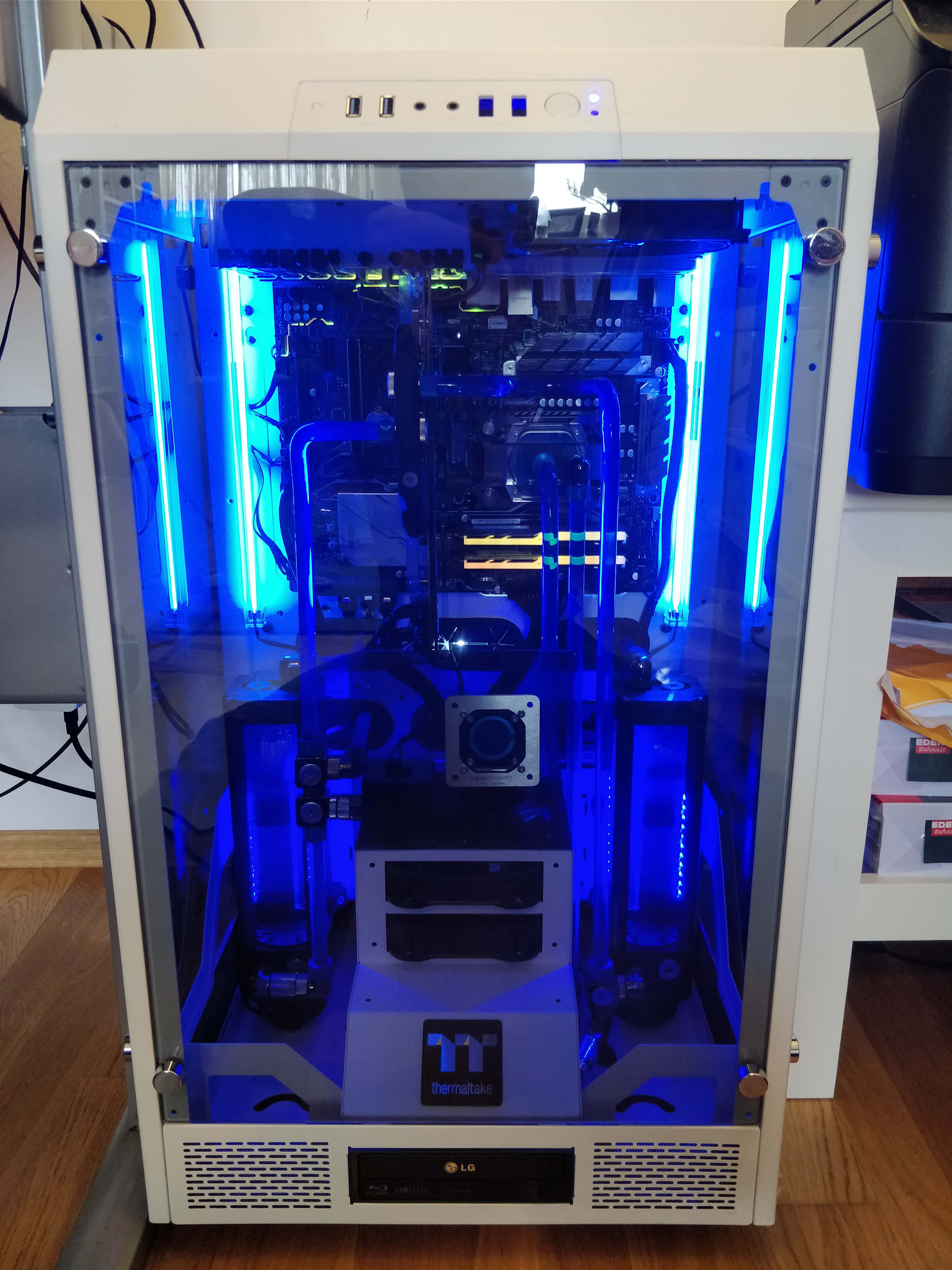

alle Nase lang - in einem Abstand von mehreren Wochen, kann es passieren, dass in der Aquasuite steht, Aquaero nicht verbunden - also das USB-getrennt Zeichen.
Der Kreislauf ist so angelegt, dass der Aquaero per USB am Motherboard hängt, und die beiden D5 USB-Pumpen und der USB-High-Flow hängen dann über einen Splitter am Aquaero - lassen sich aber dennoch einwandfrei weiter steuern, auch wenn es heißt - USB Verbindung zum Aquaero sei weg.
Die Hardware ist einem Thermatake T900 Tower - die Anschlüsse rühren sich also keinen Millimeter, weil man selbst wenn man wollte 30 kg Computer nicht einfach so bewegt. Bis jetzt hat trotzdem ein bisschen rumnesteln an den USB Anschlüssen und Netzteilstecker ziehen und wieder ran dann immer das gewünschte Ergebnis gebracht.
Was auch immer es war, denn das ist einfach nur Affe an Kabel-Verhalten.
Das ist trotzdem lästig, geht es anderen Usern auch so, dass sich der Aquaero ab und an disconnected?
2.
Der Kreislauf ist ziemlich groß, 12/10mm Hardtubes. Ich habe wie gesagt 2 D5 Pumpen, es ist nur ein Kreislauf.
CPU läuft in 280mm Radiator, Pumpe 1 (mit 200ml Reservoir) zieht von 280mm Radiator und drückt in GPU, GPU läuft in 560 mm Radiator, Pumpe 2 (mit 200 ml Reservoir) zieht von 560 mm Radiator und drückt über Zwischenteile Wasserflusssensor und Durchflusssieb in CPU
2 von mir verlegte Sensoren die am Aquaero hängen, ein Temp-Sensor am USB High Flow (ich dachte der hätte keinen, aber er meldet eine Temperatur) melden so im Schnitt 25 - 26 °C Wassertemperartur.
Durchlussgeschwindigkeit ist laut High Flow bei ca. 20,6 Liter, wenn ich beide Pumpen auf 45% betreibe. Ist das ein realistischer Wert?

Interessanter Aufbau.
Warum verwendest du für einen Loop 2 pumpen und 2 AGB‘s ?
Hast du die Pumpen und den MPS zusätzlich via Aquabus am Aquaero ?
Wenn du diese mit 4 Poligen Aquabus Kabel anbindest, brauchst eigentlich keinen USB zum Betrieb.

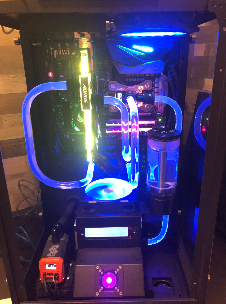

Ich denke dein Fehler liegt an der Verbindung zwischen AE6 und Mainboard am USB
Ich hab auch ein Tower 900.
Der Aquaero ist per USB am Board zur Comunication zur Aquasuit
Die anderen AC Produkte wie Aquastream, MPS200, Aqualis XT und Kryos Next
Hängen nur sofern der Anschluss da ist per 4pol Aquabus am Aquaero.
Die Suite zweigt ein getrenntes USB aber die Verbindung besteht dennoch über das Buskabel.
Über USB hätte ich aber glaub mehr Möglichkeiten.
So genau hab ich mich da noch nicht eingefuchst, weil ich dafür auf die 2018er warte.
USB Anschluss hab ich nur 2 am Board... drum hängt derzeit nur der AE6 dran

Der Durchfluss erscheint mir sehr wenig..
Tja, Symmetriegründe, Ausfallsicherheit, Unwissenheit, Bastellust, viel Gefälle, eine Mischung aus allem. War mein allererstes Mal mit Wasserkühlung und ich hab auch ne Menge gelernt. Bin in der Mitte des Baus dann noch von PETG auf Acryl umgestiegen und es sind auch sonst noch so eine Menge Dinge im Laufe des Arbeitens aufgetreten, die eine duetliche Umplanung und weiteres Material erforderlich gemacht haben.
Hatte ich, die Aquabus-Verbindung habe ich aber wieder rausgenommen, das hatte keinen Vorteil gebracht. USB ist sehr bequem. Man sieht halt nur keine Infos in der Aquasuite unter dem Reiter Aquaero, aber die Bauteile werden dann ja separat als "mps XY" angezeigt.
Der Aquaero soll ja auch mit USB am Board angeschlossen sein - zumindest hatte ich das so aus den Foren rausgelesen.
Du meinst rein das Kabel?
Mir auch, aber die Temps sind ja so gesehen sehr gut - deswegen wundere ich mich eben, ob da der Sensor ggf. was falsches anzeugt. Der war ja mal ne Weile hinüber, hat nix mehr angezeigt, weil ein paar Wassertropfen draufgekommen sind. Just als der Ersatz ankam, habe ich mir gedacht, gib ihm noch ne Chance, denn der Wechsel ist *cheiße viel Aufwand - und zack, wird er wieder erkannt und spuckt Infos aus.
John_W
Dienstag, 13. März 2018, 12:47
Weil du oben meintest, der Aquaero hängt am MB und der Rest mit Splitter am Aquaero.
Mir würde da außer dem Aquabus sonst nix einfallen, wo du da noch per usb ran gehen willst..
Außer alles am Splitter und der dann an das Board.
Wo das Verbindungsprobleme ist „keine Ahnung“
Kenn mich damit auch nicht besonders aus und lerne noch.
Ich weis wohl das bei Asus bzw Vorallem am Crosshair vi wohl
Ein Splitter per usb Probleme bereitet.

Sieht am Bild so aus, als wäre die GPU zwischen den beiden AGB..
Oder ist links am Rohr zwischen den beiden eckigen Anschlüssen kein Durchgang ?
Bei mir geht es von der Pumpe — 560er — GPU — 560er — MPS200 — CPU — AGB — Filter wieder zur Pumpe
Temperatursensoren je an ein und Ausgang der Radis und die Pumpe und Kryos bringt einen Mit.
Pumpe läuft derzeit auf 100% mit 109 Liter/h
Lüfter Noisblocker eloop B14-PS PWM (13 Stück) rödeln durchgehend bei 600 Touren.
25 grad im idel und beim Zocken BF1 und Witcher3 im Moment geht Wasser auf 29-31 grad hoch.
Das sieht nur so aus, die beiden T-Stück-Würfel liegen nur aufeinander, die obere Leitung von der GPU geht dann in den Hinterraum zum 560er.
