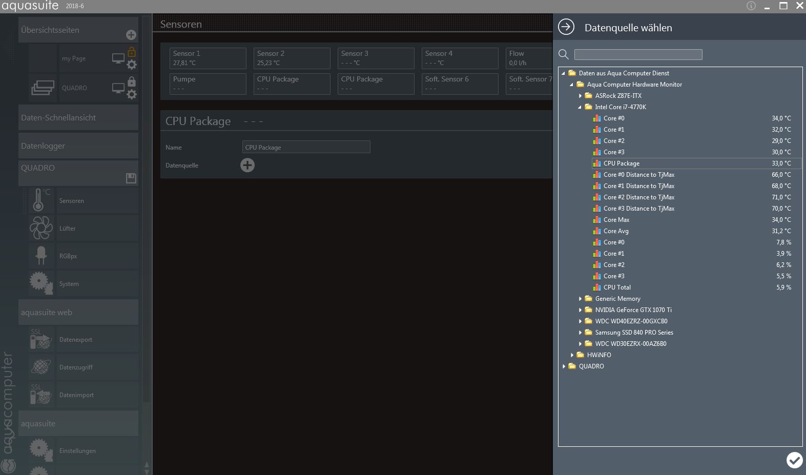

1. Wenn ich Softwaresensoren hinzufüge, werden die Werte nicht in der AquaSuite angezeigt. Beim Hinzufügen werden die Werte noch angezeigt. (Siehe Screenshots) Dabei ist es egal, ob ich die Sensoren vom Aqua Computer Hardware Monitor oder HWinFO verwende.
Neuinstallation und Reboot habe ich schon ausprobiert.

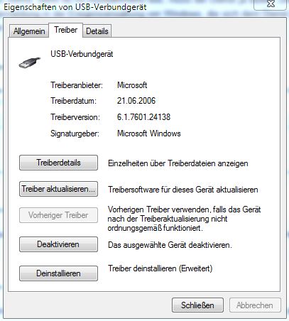

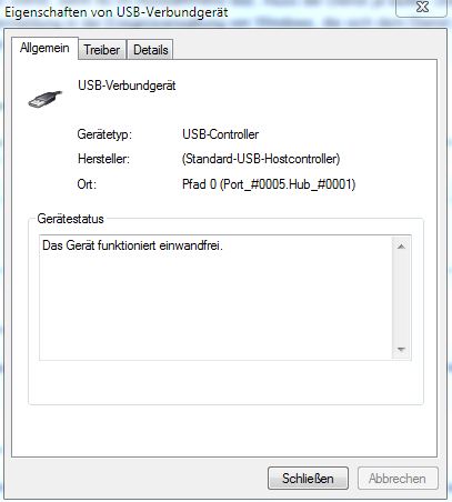

Wurde bei mir automatisch als "USB-Verbundgerät" installiert. (Siehe Screnshots)
Ist schon ungefähr absehbar, wann der Treiber veröffentlicht wird? Ich stelle mich auch gerne als Beta-Tester zur Verfügung.
