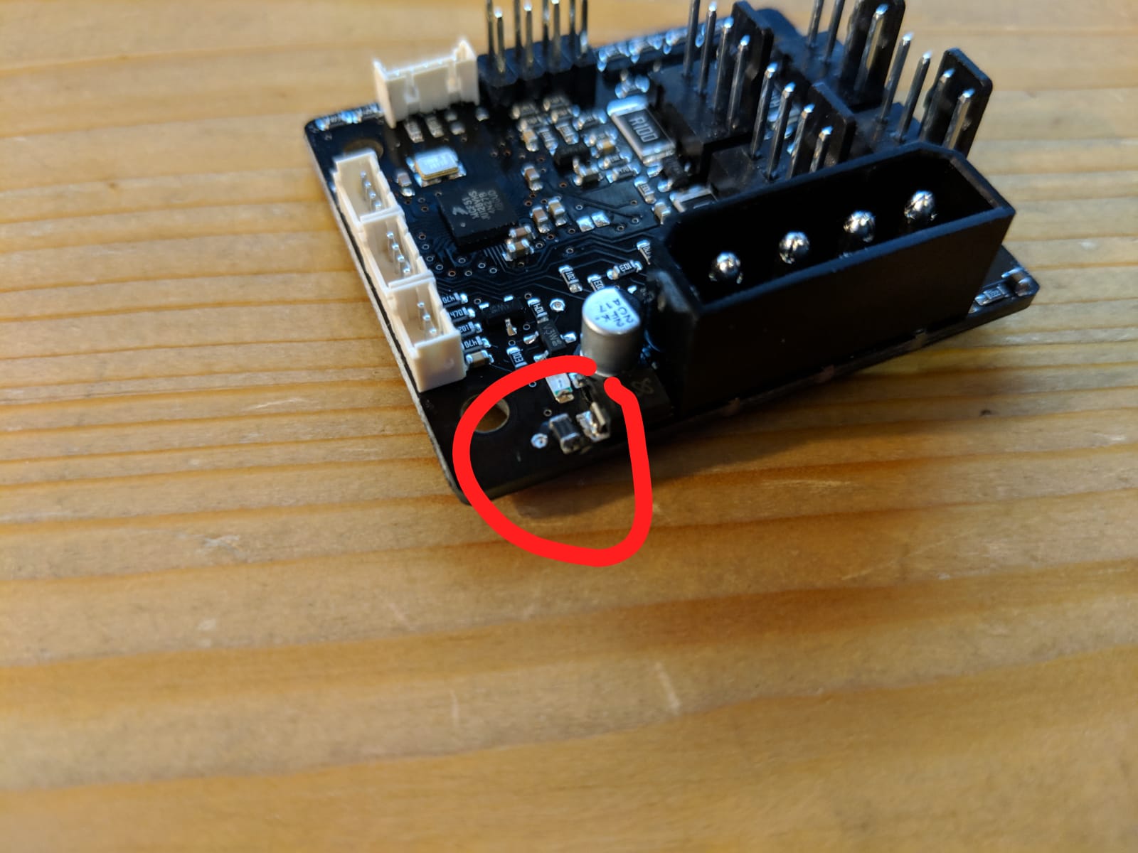

Ich muss mich leider in den Club der defekten Quadro Besitzer anschließen.
Habe ein ähnliches Setup wie cage: Quadro extern in Benutzung als Ambilight. D.h. externes Netzteil, USB per original Kabel extern am PC angeschlossen.
Am Samstag als ich das ganze eingerichtet hatte funktionierte es problemlos.
Gerade eben an den PC, alles OK - bis das Ambilight nur noch blinkte.
OK, dachte ich - gibts mal, evtl. einen Wackler oder so ... Also das Netzteil ausgesteckt (an der Steckdose) und das USB Kabel vom PC getrennt, ca. 10 Minuten gewartet, USB Kabel rein, Netzteil eingesteckt - kurz normal geleuchtet und dann gleich wieder geblinkt.
Dann bemerkte ich auch dass das Quadro am Stromanschluss auch extrem warm wurde und es ging nicht lang bis der blaue Rauch aufstieg - also das passierte innerhalb von Sekunden! - gleich wieder ausgesteckt.
Da dachte ich mir: "hol das ding doch mal aus der Gummi Verpackung und schau was da los ist" - gedacht, getan.
Mir fiel dann gleich auf das der Wiederstand (!?) neben dem Stromanschluss (siehe Bild ) etwas komisch aussieht und auch in der Region roch es komisch und auch das Gummigehäuse ist an der stelle angeschmort.
Ich hab dann das offene Quadro nochmal an den Strom angeschlossen und siehe da, innerhalb kürzester Zeit hat der Wiederstand geglüht!
Natürlich hört sich das nun Stark nach einem defekt des Netzteils oder nach falschem Anschluss an.
ABER das Netzteil funktionierte bisher ohne Probleme mit einem externen Aquaero 5 LT in meinem kleinen Server/Netzwerkschrank.
Und tut es nun auch wieder an besagtem Aquaero.
Kann es sein das einige Geräte einen Fehler bei diesem Bauteil haben?
Oder liegt es daran das evtl. erst Strom vom USB kommt und dann kurz darauf vom 4 Pol Anschluss?
Was aber eigentlich auch nicht sein dürfte oder??
Ein Link zu diesem Posting geht auch per Mail an den Support :-)
Grüße Manuel

Das Bauteil ist ein Ferrit - eine Art Spule. Dieser entstört die Stromversorgung des Quadros die vom Netzteil kommt.
Wenn dieser Ferrit warm wird wurde ein zu hoher Strom hindurch geleitet. Über diesen Ferrit werden auf dem Board 5V Netzte getrennt um Störungen zu vermeiden.
Zu einem solchen Fehler kann es eigentlich nur bei extremen Spannugsschankungen und die daraus resultierenden Ausgleichsströme kommen, da es an diesem Netz ansonsten nur den Mikroprozessor als Verbraucher gibt.
Das ist eher unwahrscheinlich - wenn rechnerisch überhaupt ausreichend um diese Wärme zu erzeugen.
Das große Schwarze Bauteil daneben ist eine Schutzdiode "TRANSIENT VOLTAGE SUPPRESSOR". Diese "verbrennt" Spannungen größer 6.4V und wurde von uns als Schutz vor Netzteilen mit zu hohen Einschaltspannungen verbaut.
Ich würde eher darauf tippen, dass diese Diode abgebrannt ist aufgrund einer dauerhaft zu hohen Spannung vom Netzteil. Dies würde auch erklären warum dann das Quadro gestorben ist,
Die Diode kann nur für begrenzte Zeit eine zu hohe Spannung abbrennen und stirbt dann. In der Folge wird der Spannungsregler des Prozessors und dann dieser selbst zerstört.
Hier kann es auch zu Fehlern kommen wenn das Kabel vom Netzteil einen Wackler hat und dann die Masse über USB vom PC kommt. In diesem Fall gibt es kein gemeinsames Potential mehr und die Spannung kann viel zu hoch sein.
Um was für ein Netzteil handelt es sich? Einfach mal Spannungs messen......
