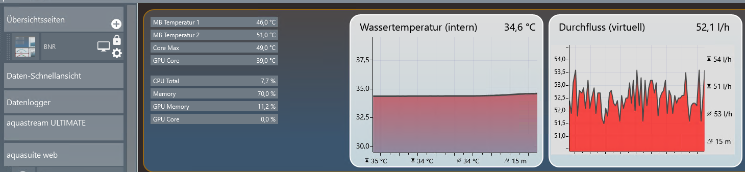

Bild1 Zeigt aquasuite auf dem Server. Die Werte werden dort angezeigt

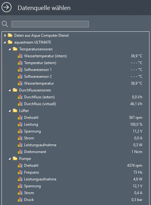

Bild 4 zeigt, das die Werte von der Aquastream verfügbar sind

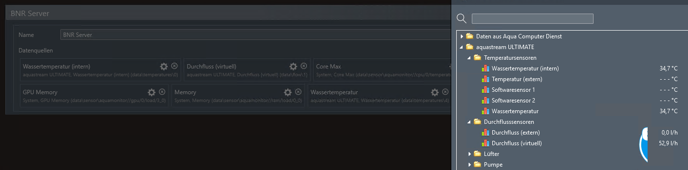

Bild 2 zeigt, welche Werte für Web freigegeben wurden.

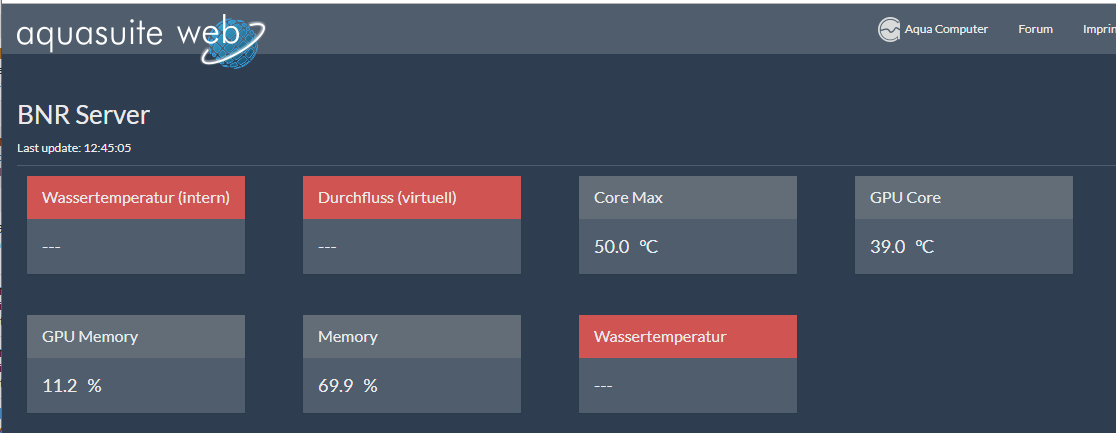

Bild 3 zeigt, dass die Werte im HTTP UI nicht verfügbar sind, und somit auch nicht auf der aquasuite, welche den Zugriffscode-ID Importiert.
- Nach mehreren Stunden sind genau diese Werte immer noch nicht verfügbar.

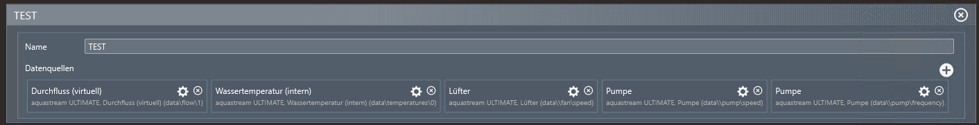

- Um den Fehler weiter einzugrenzen, wurde eine neuer Web Zugriffscode generiert.
- Alle anderen Werte, die im Webinterface angezeigt werden, werden korrekt aktualisiert (GPU Memory, CPU, usw).

Die Werte der Aquastream werden ja scheinbar ausgelesen und in der Aquasuite des Servers angezeigt (siehe Bild4). Es scheint, dass dies nur der Web Export betrifft.

Hier ein Testsatz https://aquasuite.aquacomputer.de/d41abd…75-dca3bf4159cb
und die aktuellen Daten hier
P.S: Geht auch nicht wen nur die Temp im Export ist.
