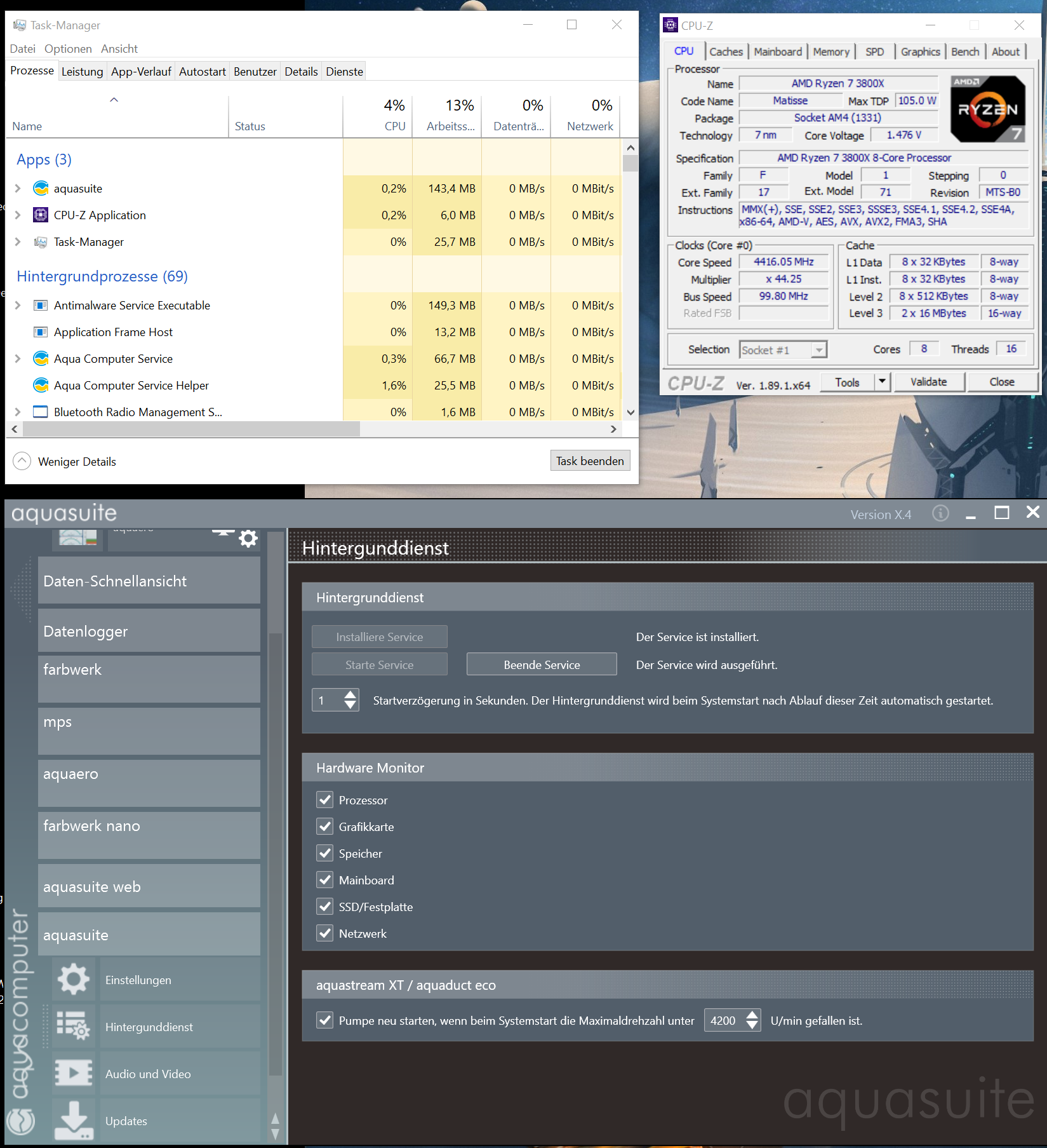

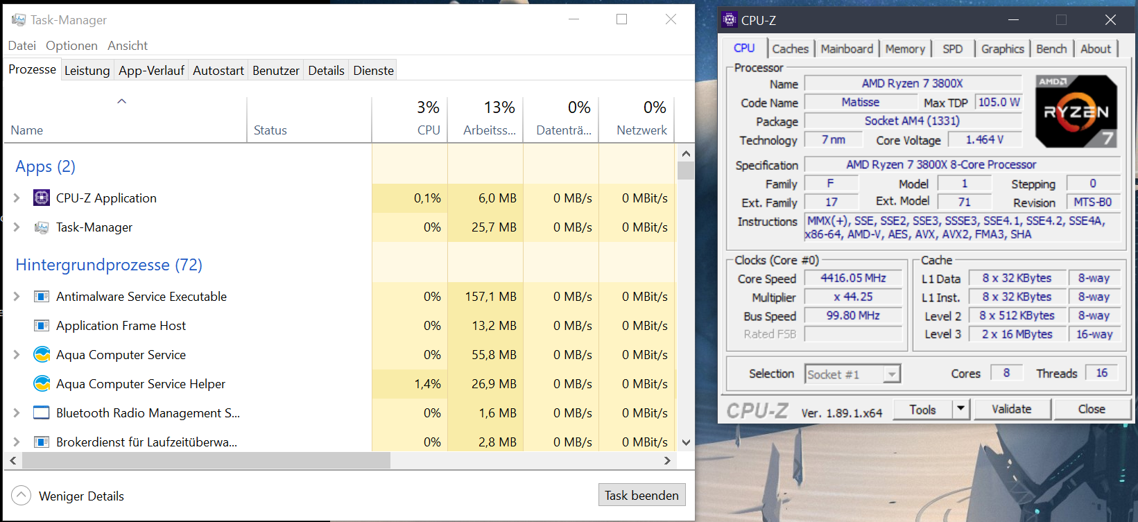

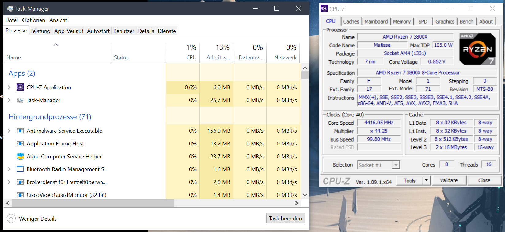

Ich habe Stück für Stück alle Hintergrundprogramme beendet und kann sagen, dass mein R7 3800X erst nach Beenden der Aquasuite UND des Aquasuite Service korrekt heruntertaktet und Spannungen absenkt. Das Programm und der Service zwingen beide für sich die CPU zum dauerhaften Maximalboost. Es macht auch keinen Unterschied welchen Energiesparmodus ich wähle. AMD Ryzen Balanced und Windows Balanced ergeben ein und das selber Ergebnis. Ist das bereits bekannt? Ist eine Lösung in Sicht?
Anbei drei Bilder, die zeigen sollen wie sich die Spannungen mit den dabei aktiven Komponenten verhalten.
»Tekkla« hat folgende Bilder angehängt:
