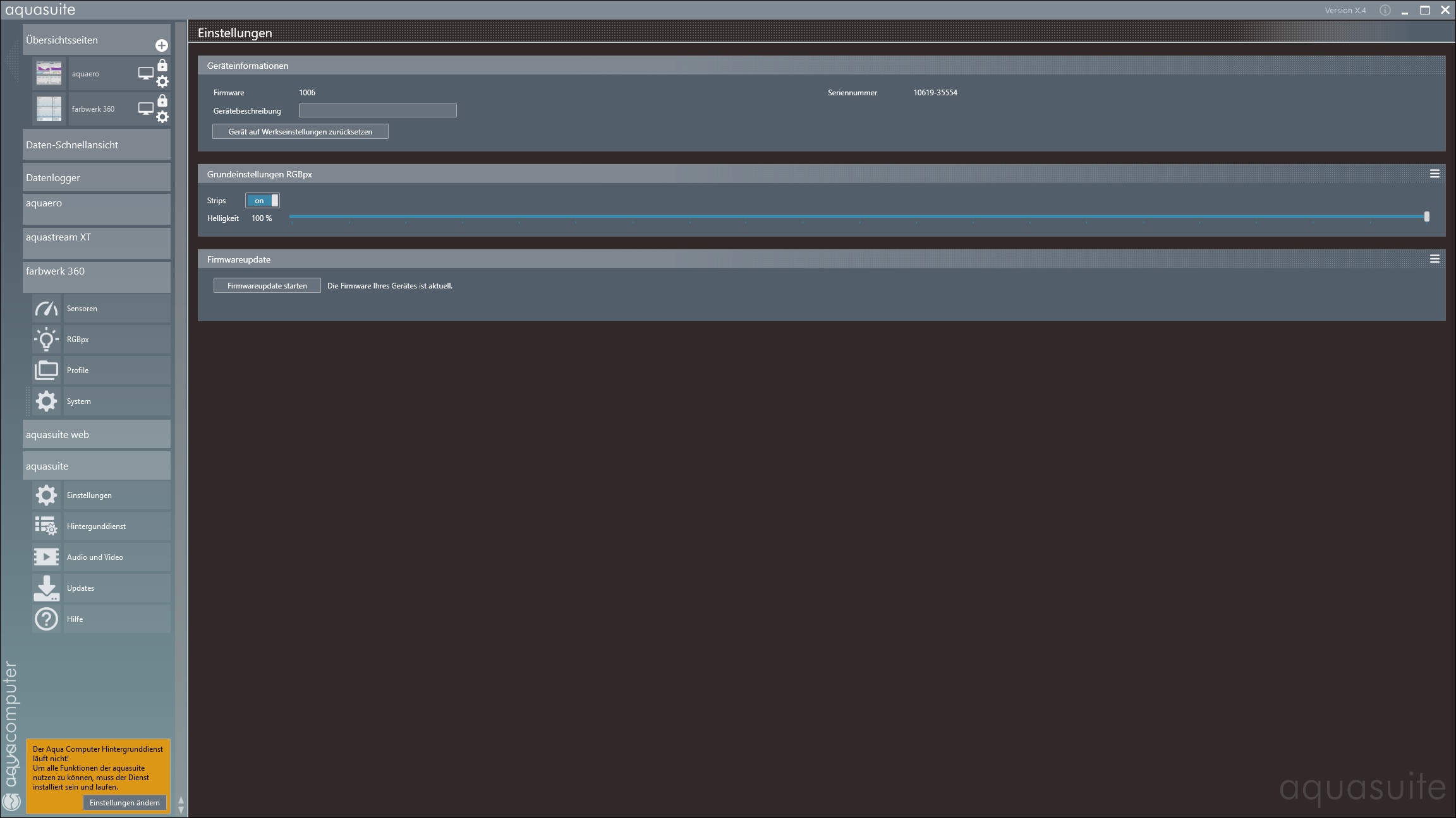

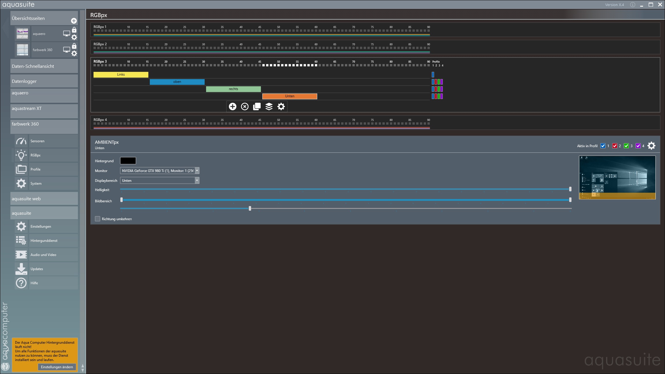

Hallo zusammen, ich bin neu hier angemeldet und hab auch direkt eine Frage zu einem Problem.
Ich bekomme die AmbientPX Effekte einfach nicht zum laufen.
Die LED´s leuchten einheitlich Weiß, andere Funkktionen wie Regenbogen usw. funktioniert tadellos
Nachdem ich die Suchfunktion hier genutzt habe, habe ich folgendes ausprobiert.
Ich habe die Stripes gelöscht und neu zugeordnet, das Farbwerk auf Werkseinstellung gesetzt und Neustart, Hintergrunddienste beendet und die Software neu gestertet.
Das Farbwerk ist am Mainboard im USB Port angeschlossen und wird auch im Gerätemanager angezeigt.
Habt Ihr vielleicht noch Ideen ?
Ich habe ein Paar Screenshots gemacht, vielleicht habe ich ja doch irgendwas falsch eingestellt.
»Freizeitleiche« hat folgende Dateien angehängt:

Jep. Der Aquacomputer Service läuft nicht. Der ist dafür notwendig.
versuch den mal manuel zu starten bzw hast du parallel evtl den Rivatuner oder Riva Statistic Server am laufen? Wenn ja, beende den mal..
auch da nachsehen https://forum.aquacomputer.de/berwachung…-august-update/
und da https://www.tenforums.com/pc-custom-buil…urners-osd.html

Hab den Service nun manuell gestartet und MSI Afterburner geschlossen. Leider auch nach einem Neustart keine AmbientPX Effekte.

Du musst den Riva Statistic Server explizit beenden, der läuft weiter, auch wenn Du Afterburner geschlossen hast. Und auch den Autostart vom RSS musst Du explizit disablen.
Des Kaisers Narr
Mittwoch, 2. Oktober 2019, 15:06
Ich nutze den RTSS nicht, aber in einigen Posts hier im Forum hat es gereicht, wenn man im RTSS die Überwachung der Aquasuite abschaltet.
