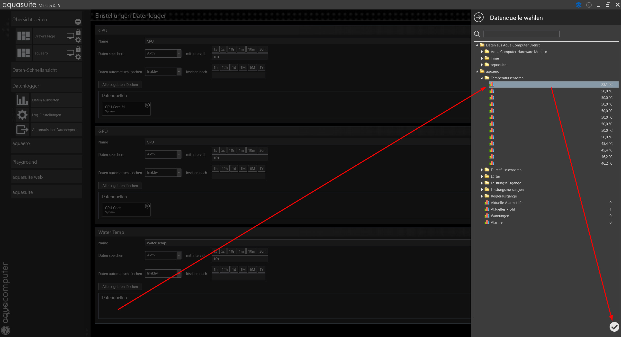

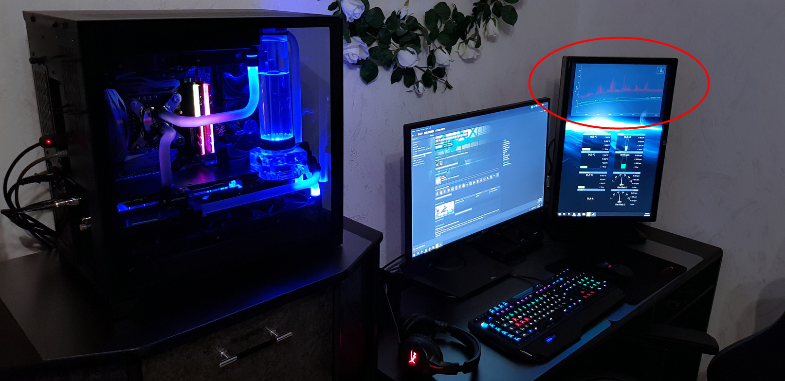

Mein Overlay zeigte anschließend jedoch keine CPU (rot) und GPU (grün) Kurve mehr im Diagramm an. [Originalzustand: BILD1, rechter Monitor ] Die Wassertemperatur (blau) wurde allerdings noch gelogt. Unter Datenlogger -> Daten auswerten, konnten CPU und GPU nicht ins Diagramm eingefügt werden, weder per Doppelklick noch per drag&drop. Also habe ich diese beiden in den Log-Einstellungen neu angelegt, Datenquelle gewählt und so ließen sich CPU und GPU Temperaturen wieder anzeigen.
Dummerweise habe ich unter den Log-Einstellungen auch nochmal den Wassertemperatursensor entfernt und wollte ihn (der Anordnung wegen) nochmal neu anlegen (unter CPU und GPU). Eigentlich unsinnig, aber egal. Sobald ich nun aber die Datenquelle unter aquaero -> Temperatursensoren -> ... wähle, stürzt die Software ab. [BILD2] Ein Rechnerneustart bringt nichts. Auch ein Softwareneustart im Admin-Modus hilft nicht. Immer wieder dasselbe.
PS: Diesen Sensor kann ich in der Datenschnellansicht problemlos anwählen und mir den Temperaturverlauf dort ansehen.

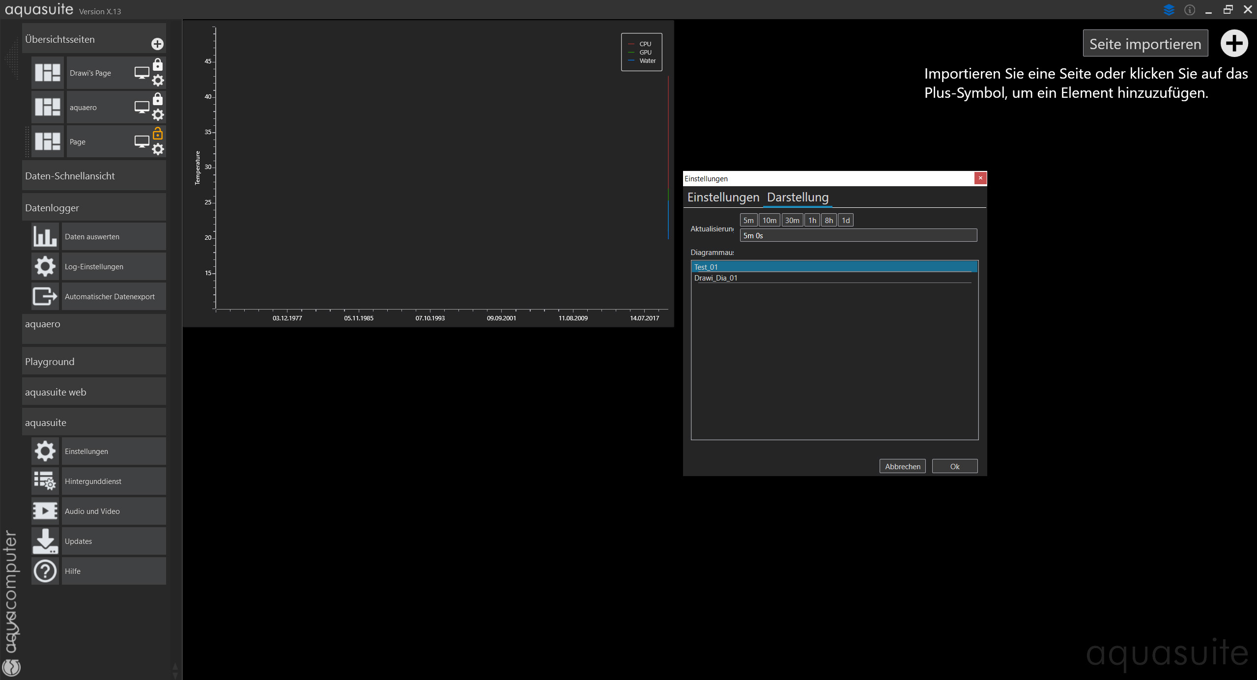

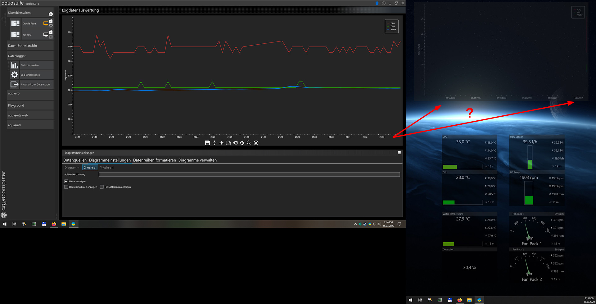

Ein Problem läßt sich momentan nicht beheben.Die Zeitachse des Diagramms funktioniert im Editor prima, aber im Overlay beginnt sie im Jahre 1977 und endet 2017. 8|

Siehe Bild ->

Montag, 16. März 2020, 08:06
du musst die Diagrammeinstellungen auch speichern. dann eventuell einmal die aquasuite neu starten, sonst aktualisiert sich das Diagramm auf der Übersichtsseite nicht sofort.
Danke für die Antwort! Die einzige Möglichkeit zu speichern, habe ich nur im Diagramme verwalten submenu, mittels dieses Disk-Icons. [Bild1] Mein preset hatte ich schon x-mal angewählt und dann dieses Icon geklickt. Neustarts wurden ebenso ausgeführt. Habe das Ganze auch schon im Admin Menü ausgeführt, ebenfalls erfolglos. Vor dem Update hatte ich das ja auch problemlos hinbekommen. :)

Donnerstag, 19. März 2020, 12:59
wenn du das im log modul die einstellungen lädtst die du gespeichert hast passt dann alles?
Wenn ja lege mal eine NEUES Element mit dem Chart für die Übersichtsseite an.
Corax77
Donnerstag, 19. März 2020, 23:47
Ich gehe davon aus, daß du das Menü meinst, welches auf dem Bild im 4. Beitrag zu sehen ist (Datenlogger -> Daten auswerten -> Diagramme verwalten). Dort kann ich per Doppelklick auf das Profil oder per Icon laden und es wird alles korrekt (so wie auf dem Bild zu sehen ist) angezeigt.
Der Rechner war tagsüber vom Stromnetz getrennt, aber das hat wohl auch nichts bewirkt. Soeben habe ich die Diagrammdaten nochmals geladen, dann extra unter "Test_01" gespeichert, anschließend eine neue Übersichtsseite angelegt, dort das jüngst gespeicherte Diagramm geladen, aber es wird nach wie vor verkorkst angezeigt. Siehe nachfolgendes Bild:
