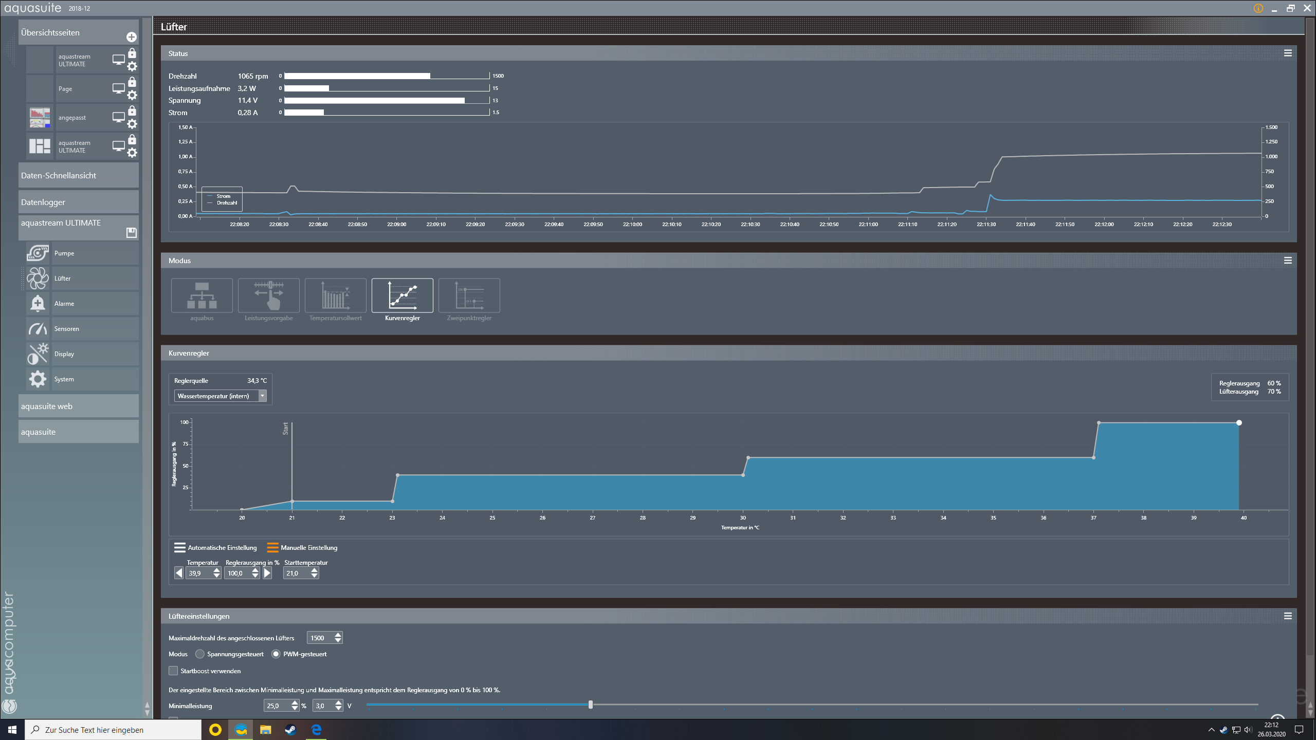

Donnerstag, 26. März 2020, 12:58
voilà
»Nooberty« hat folgendes Bild angehängt:

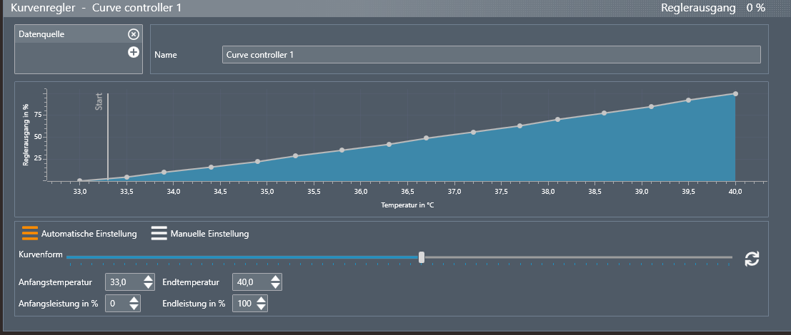

Donnerstag, 26. März 2020, 14:31
Mach das mal mit der automatischen einstellung.
und dann verschiebe den 1. punkt einfach nach rechts.

das habe ich jetzt mal ausprobiert. Ja es kommt auch etwas dabei heraus. Aber ich hatte etwas anderes im Sinn:
1.) Wollte ich bewußt ein mehrfach sprunghaftes ansteigen der Lüfterdrehzahl. Einfach nur als akustisches Merkmal, das ein weiterer Temperaturpunkt überschritten ist. Deine Lösung - Sebastian- ist eine Kurve, da steigt die Drehzahl eben gemächlich an.
2.) sind die vielen Punkte immer noch da. Eigentlich braucht's in meinem Fall doch gar nicht so viele. Ich fände es halt schick, wenn man sich die Anzahl der Punkte selber definieren könnte.

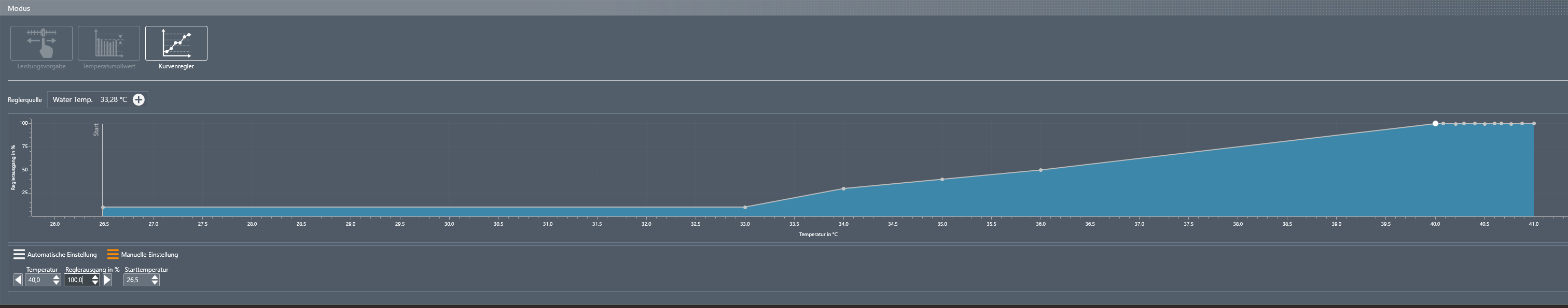

  1. In der manuellen Einstellung kannst du doch genau das einstellen. :) Habe dafür mal ein Beispiel-Bild angehangen.
  2. Wenn es für dich schicker ist, könntest du statt der „Perlenkette“ auch alle Punkte auf eine Stelle verschieben, im Bild habe ich beispielsweise alles auf „19°C“ verschoben.
