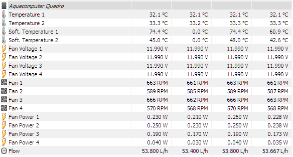

mditsch
Dienstag, 7. April 2020, 21:20
ein Bild zum Beweis.
dass da bei manchen Sensoren der Aquastream Blödsinn angezeigt wird, hängt damit zusammen, dass da eben kein Sensor dran hängt.

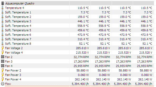

Diago
Mittwoch, 8. April 2020, 09:18
Bei mir sind die Werte die HWinfo anzeigt vom Quadro aber grober Quatsch :D
»Diago« hat folgendes Bild angehängt:
mditsch
Mittwoch, 8. April 2020, 10:15
aktuellste Version von HW info drauf?
Ich benutz aktuell die v6.25-4135
Mittwoch, 8. April 2020, 10:55
Ich würde jetzt mal sagen, dass bei Dir was im Argen liegt :-)
Wenn max, avg und min Werte bei allen Sensoren identisch sind wird da nichts richtig ausgelessen.
Mittwoch, 8. April 2020, 11:05
man muss immer die aktuellste Version von HWinfo nehmen und auch eine aktuelle firmware auf dem gerät haben. (aktuelle aquasuite)
Diago
Mittwoch, 8. April 2020, 16:04
Hatte tatsächlich noch eine etwas älter Version (6.20) hab jetzt auf den aktuellen stable Build gewechselt. Und siehe da die Werte Stimmen.
