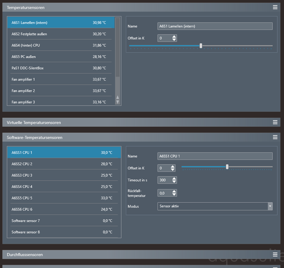

Guten Morgen,
gestern versuchte ich in der aquasuite x.16, einen virtuellen Sensor des aquaero 6 als Datenquelle von einem Software Sensor des aquaero 5 zu übernehmen (um diesen bei den virtuellen Sensoren des aquaero 5 nutzen zu können).
Dabei trat ein Lag auf; der Sensor wurde nicht übernommen.
Im Forum las ich (https://forum.aquacomputer.de/wasserk-hl…15/#post1381271), dass man die aquasuite beenden muss um neu erstellte virtuelle Sensoren nutzen zukönnen.
Auch wenn es in meinem Fall um einen schon länger erstellten virtuellen Sensor handelt, tat ich dies.
Nach dem Neustart waren die Möglichkeit ("+"-Symbol) neue Quellen hinzufügen/zu ändern und (bei bereits eingestellten) der Datenquellenpfad aller Temperatur- und Software Sensoren auf allen Geräteseiten (aquauero5, 6 und aquaduct 720 XT mark IV) verschwunden.
Die erste Neuinstallation der aquasuite, bei der Ordner und Profile übernommen wurden, brachte keine Veränderung.
Die Zweite, bei der vorher die Ordner gelöscht und nur die Profile übernommen wurden, linderte das Problem - das "+"-Symbol ist bei den virtuellen Sensoren wieder vorhanden; nur nicht bei den Temperatursensoren.
Ich habe mein Vorhaben wiederholt und, diesmal erfolgreich, den virtuellen Sensor als Software Sensor eingerichtet.
Bleiben noch die verschwundenen Symbole/ Pfade bei den Temperatursensoren...

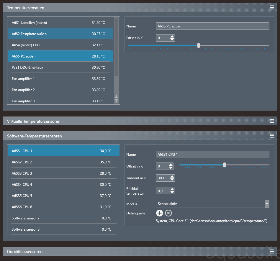

Mittwoch, 15. April 2020, 07:37
exportiere die eigenen übersichten irgenwo hin, aber NICHT in den aquasuite ordner. Wenn du dann einen neuinstallation machst prüfe bevor du daten zurück kopierst ob alles geht. auf deinem 2. Screenshot sieht doch alles gut aus, was geht da nicht, bzw. was fehlt Dir da?
The Ghost
Mittwoch, 15. April 2020, 19:35
Mein Fehler! Bei dem Temperatursensoren gab es ja noch nie entsprechende Angaben (wozu auch). Wo habe ich nur meinen Kopf.
Problem ist damit gelöst.

Mittwoch, 15. April 2020, 21:12
Fehlende Hinzufügen("+")-Symbole und Datenpfade bei den Temperatursensoren.
Nun werden auch die Datenpfade der bereits eingestellten Software Sensoren nicht mehr angezeigt, jedoch kann ich diese (nochmal) hinzufügen.
das passiert wenn der Service nicht richtig läuft oder die verbindung aquasuite -> service gestört ist.
Mit der X17 Version werden dahingehend einige Bugfixes bei sein die auch das beheben.
