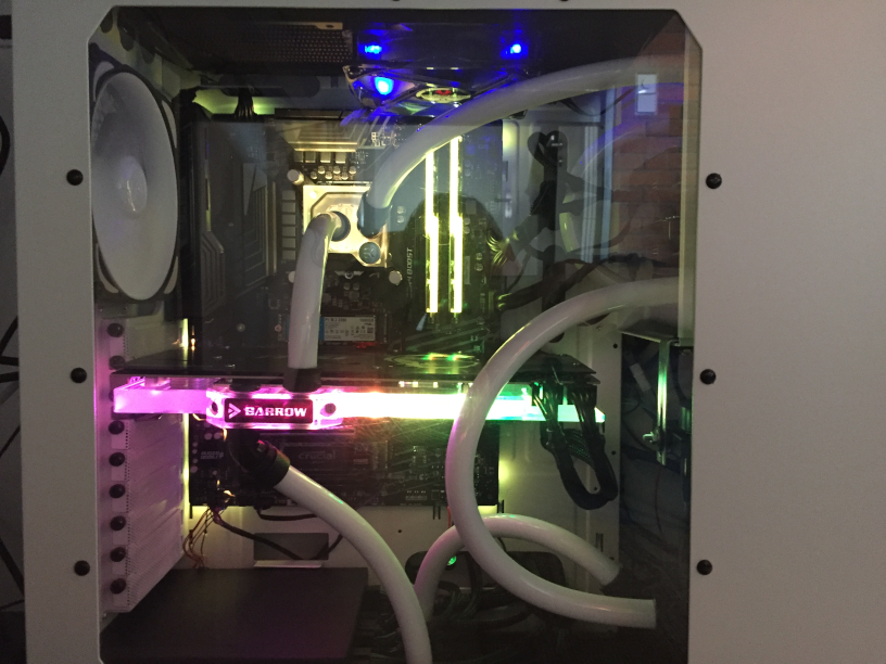

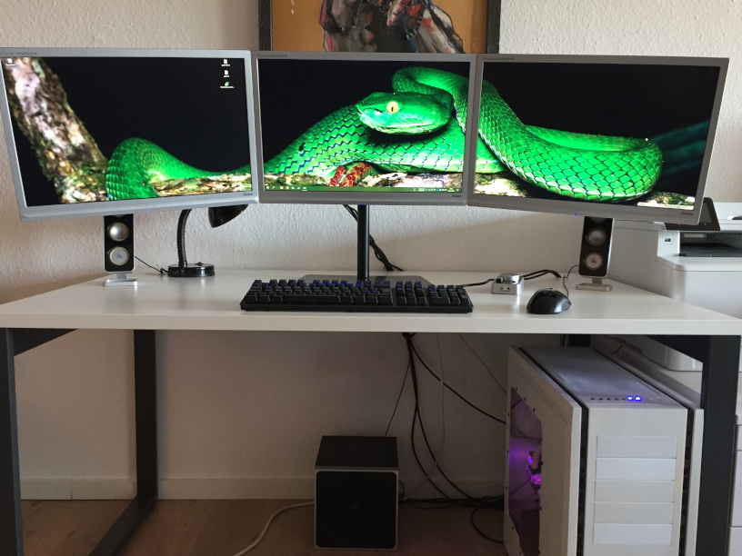

ich möchte gern den AMBIENTpx-Effekt mit dem vorhandenen Quadro für meine 3 x 22"-Monitor-Konfiguration einsetzen und dabei möglichst preisgünstig agieren.
Ausgangslage:
Aktuell ist der RGBpx-Ausgang des Quadro mit der Beleuchtung meiner Grafikkarte belegt, realisiert mit einem Strip für 15 adressierbare LEDs, der rückwärtig an den Wasserblock geklebt wurde. Von dort führt ein 50 cm-RGBpx-Anschlusskabel zum Quadro. Strip und Verlängerung sind Artikel aus dem hiesigen Shop.
Am Mainboard (MSI Z370 SLI Plus) befindet sich nur ein interner 5050-12V-4 Pol-Anschluss für RGB. Der ist belegt mit der RGB-Steuerung für den CPU-Kühler, geregelt über die MSI-eigene Mystic Light Software. Der RAM leuchtet im Gleichklang.

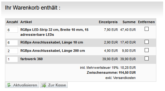

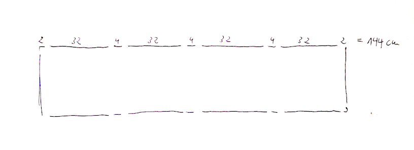

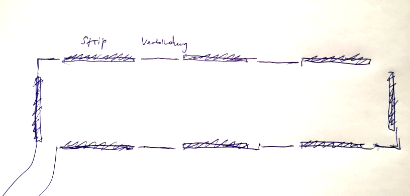

Unten wäre eine Alternative mit hiesigen Shopmitteln: Zwei Reihen à 4 Stripes (32 cm, 15 LEDs), verbunden mit je drei 10 cm-Anschlüssen. Das reicht dann zwar nicht über die gesamte Breite. Fragt sich aber, ob es schlimm ist, wenn links und rechts je 10-12 cm Bildschirminhalt "fehlen".

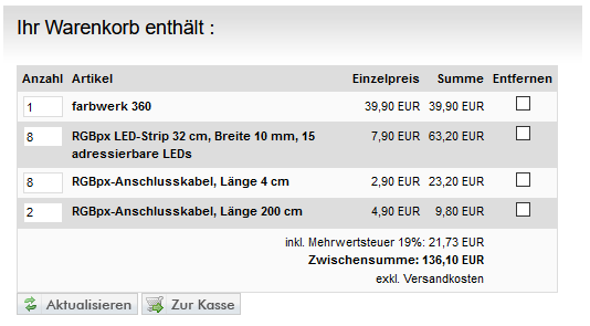

Und hier die "Maximallösung" mit Shopmitteln: Zehn 32er Stripes, verbunden mit acht 4 cm-Anschlüssen. Das geht dann über die gesamte Breite. Und ist nicht mehr günstig.

Ich glaube, es könnte die mittlere Variante werden. 114,50 Euro wollte ich natürlich nicht ausgeben. Aber wer schön sein will, ...
Vor der Bestellung warte ich noch (erhoffte) weitere Kommentare von euch ab. Warenkorb:

Dienstag, 21. April 2020, 07:20
Es gehen beide Varianten: Minimal und Maximal.
Du wirst kaum einen Unterschied sehen, ausser in der erreichbaren Helligkeit. Mehr LEDs == heller.
In der Software kannst du alles recht frei einstellen.
Und eine 10 cm Lücke sieht man so gut wie gar nicht. Da muss man dann eventuell mit etwas mit den Einstellungen spielen.

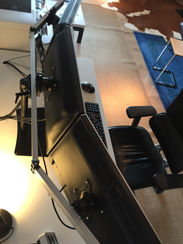

Danke. Die Screens sind relativ weit weg von der rückwärtigen Wand, sodass man die Lücken zwischen den Stripes im Widerschein überhaupt nicht sehen wird. Sie sind auch <10 cm, weil die Anschlüsse ja um 90° gedreht sind. Dafür fehlt an den Bildschirmaußenseiten dann mehr.
In der Maximalversion gibt es keine Lücken und keine fehlenden Außenbereiche. Hmm.
Warenkorb:

Ist aber egal jetzt, bin überzeugt. Ich bestelle die Maximallösung, hier im Shop. War ja klar. :wacko:

Die Teile sind schon da. :thumbsup:

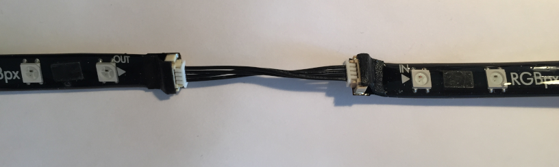

Warum sind die Stecker an den 4 cm-Anschlüssen so angebracht, dass ich sie einmal in der Längsachse drehen, also "zwirbeln" muss? Was steckt dahinter?
