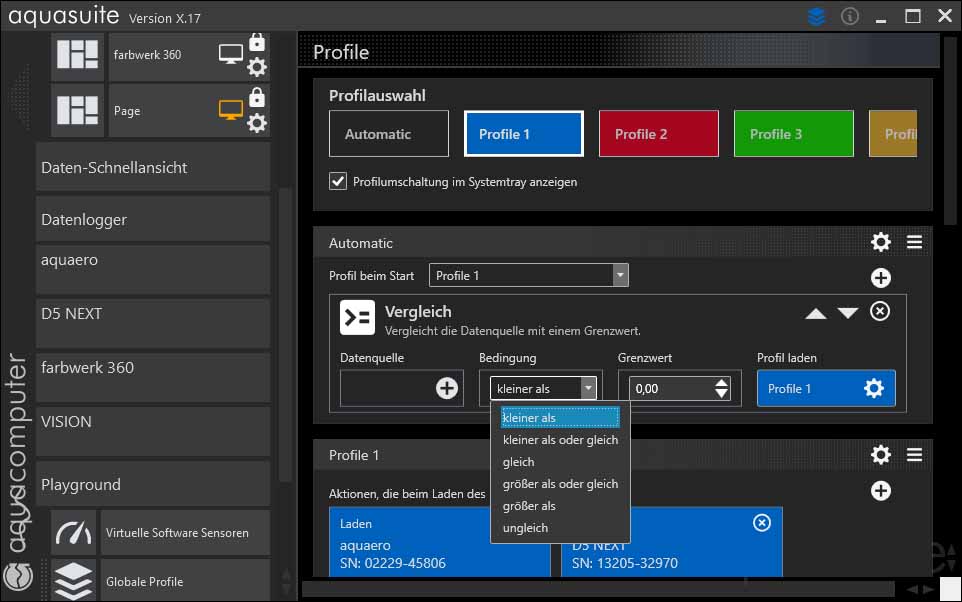

Mit den globalen Profilen im Playground geht das doch. Die Profile kannst du nach Datenquelle wechseln lassen - erreicht die CPU-Temperatur den Schwellwert, wird einfach ein Profil mit angepasster Lüfterkurve geladen.
Samstag, 9. Mai 2020, 19:25
Damit sollte Dein Vorhaben doch problemlos realisierbar sein, oder?

Ja, das wird wohl gehen mit dem Profilwechsel.
