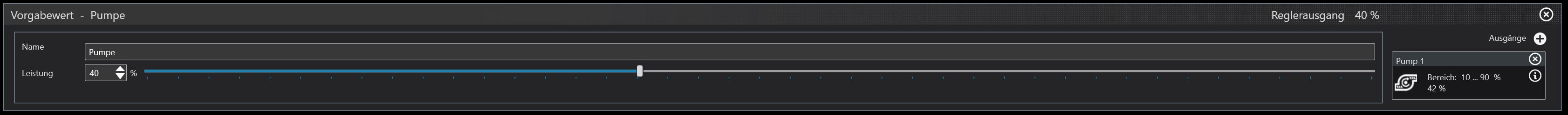

Mein Problem ist nun, dass ich die Pumpe auslesen (rpm + Strom) aber nicht regeln kann. Sie läuft immer bei 100% obwohl mir die Software z.B. 42% Anzeigt. Laut Durchlusssensor habe ich auch immer den gleichen Durchfluss egal was ich in den Reglern ändere.

Du musst auch die Pumpe anschließen, und dann da einstellen das die per aquabus gesteuert wird.
Wenn du die Pumpe umgestellt hast, kannst du die USB Verbindung wieder trennen.

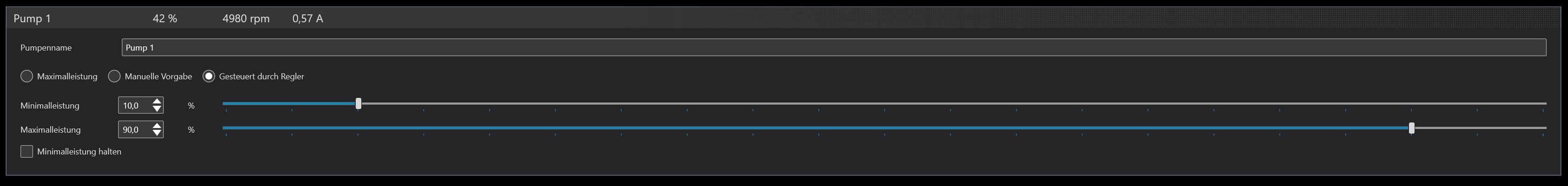

ich habe die Pumpe per USB angeschlossen und als Aquabus konfiguriert. Jetzt kann ich über meine LT6 die Pumpe regeln aber leider komme ich nicht mehr auf 100% Leistung.
Wenn ich in den Pumpeneinstellungen in der Aquaero auf Maximalleistung gehe, dreht die Pumpe bei max. 3480 rpm. Als ich sie frisch eingebaut hatte, hat sie aber 5000rpm gemacht. Regeln kann ich auch nur zwischen 3000 und den 3500 egal ob über die manuelle Vorgabe oder über "Gesteuert durch Regler". Kann mir dabei jemand helfen?

Mittwoch, 20. Mai 2020, 15:52
ich habe etwas getestet: ich habe die Pumpe und die 6 LT separat per USB angeschlossen und die Aquabusleitung habe ich getrennt. Jetzt kann ich in der Aquasuit die Pumpe voll regeln. Jetzt habe ich nur ein Problem: ich würde gerne die Drehzahl der Pumpe mit meiner Wassertemperatur steuern (höhere Temp = höhere Drehzahl). In meiner 6LT unter Reglern habe ich die Pumpe jetzt aber nicht mehr als möglichen Output. Läuft das dann über virtuelle Software Sensoren oder soll ich die 2 Geräte über Aquabus verbinden?

Die Aquastream ist ein Synchronmotor.
Theoretisch kann man 6000 1/min erreichen, denn das wäre die synchrone Drehzahl bei 100 Hz. (3000 1/min bei 50 Hz).
Da aber dein Wasserkreislauf einen Widerstand besitzt, ist es vorstellbar, dass die Pumpe bei solch hohen Massenströmen aus dem synchronen Lauf fällt. Dann startete meine Aquastream zumindest neu und tourt wieder hoch. Deshalb vielleicht auch die nun maximale Drehzahl von 3480 1/min.
Die 6000 1/min wirst du vermutlich nur bei einem Kreislauf aus Aquastream und 30 cm Schlauch erhalten.
