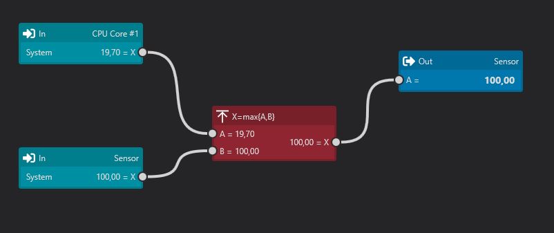

ich habe eine Übersichtsseite mit Aquasuite erstellt - hier wird u.a. auch die CPU-Temperatur angezeigt.
Ich würde gern in einer separaten Anzeige die maximale Temperatur in dem aktuellen Betriebszeitraums des PC anzeigen.
Die Werte unter "Statistik" für diesen Sensor werden nur für den Anzeigezeitraum des Diagramms "gespeichert" (bei mir 2min).
Im "Playground" bei den Virtuellen Software Sensoren gibt es die Funktion "Peak" allerdings auch nur für den Zeitraum "x" und hier ist "x" = max 1800s
Am einfachsten wäre es vermutlich, wenn man z.B. von HWiNFO den max. Wert auslesen/einbinden könnte (von dort kommt auch der aktuelle Wert) -> funktioniert das irgendwie (vermutlich mit Log-Dateien, XML)?
Oder man verknüpft die zur Verfügung stehenden Funktionen im Playground entsprechend geschickt - hab ich leider nicht hinbekommen.
Für entsprechende Tipps wäre ich dankbar...
Danke & Gruß
Montag, 8. Juni 2020, 11:44
Das geht ganz einfach im Playground, anbei ein Beispiel mit dem Max-Wert. Es wird der Wert mit sich selbst und der Quelle verglichen und dann wieder in sich selbst gesetzt :)
Es wird in Zukunft auf Festspeicher im Playground geben die Werte auch beim Ausschalten des Rechners speichern können.
Und wenn der Wert einmal pro Stunde gelöscht werden soll, dann sieht es z.B. so aus:
Da kann man noch viele andere Ideen reinbringen.....

Cool - Danke -> funktioniert!
Da muss man aber auch erst einmal drauf kommen, dass das überhaupt erlaubt ist :rolleyes:
