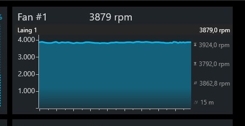

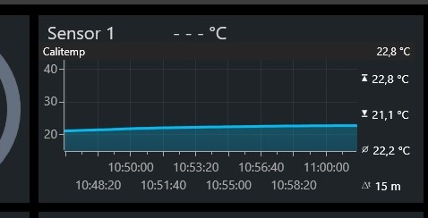

Hallo Freunde des Wassersports,
ich verzweifel immer wieder daran, daß ich entweder zu blöd bin, das richtig einzustellen oder es tatsächlich nicht geht. :D
Folgender Tatbestand: Ich generiere in der Aquasuite einen neuen Sensor und möchte da drin meinen Calitemp anzeigen lassen. Geht soweit ganz gut - jedoch steht dann immer noch da oben drüber bsp.-weise "Sensor 1" und "---°C" Das Gleiche zum Beispiel mit einer angeschlossenen Pumpe. Anbei mal 2 Screenshots.
Kann man das irgendwie besser hinbekommen?? Ich hab leider nichts gefunden.

du musst die Datenquellen für ALLE elemente anpassen/ändern. Bei bearbeiten siehst du das es mehrere Elemente sind, und bei jedem muss die Datenquelle angepasst werden.

Hi Seb! Ja, ich weiß - ich hab alle Felder per C&P dupliziert. Wohingegen bei der Quellenwahl beim Anpassen es mehrere Registerteiter gibt, gibt es beim größten Feld („Sensor 1...“) nur deren 2 und das kann man leider nicht anpassen.

rechtsklick auf das objekt und "Datenquelle ändern"

Jetzt hab ich es! Danke Dir, Sebastian! :thumbsup:
Edit: Beim Temp-Sensor geht es fein. Aber bei der Laing, deren Signalkabel ja an nem Lüfterport hängt, geht es leider ned, das Wort "Fan..:" zu ändern.

Kannst du den entsprechenden Lüfterport umbenennen? Beim Aquaero z.b. unter Lüfter - Einstellungen.
Bein meinem hab ich z.b. einen Lüfterport als "Radiatoren" umbenannt und der wird dann auch in der Quellenauswahl korrekt angezeigt...
