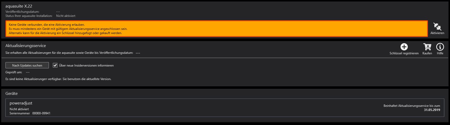

Donnerstag, 16. Juli 2020, 17:44
Unbenannt.JPGDas wäre das Bild

Ist das Gerät jetzt aktiviert oder nicht? Im Bild steht ja das es nicht aktiviert ist.
Freitag, 17. Juli 2020, 16:13
Da war jetzt etwas Detektiv-Arbeit notwendig: der besagte Schlüssel wurde auf ein farbwerk 360 registriert. Da dieses farbwerk dem Screenshot nach aber nicht angeschlossen ist lässt sich die aquasuite natürlich nicht aktivieren.

Und wie soll das gehen? Das Farbwerk hängt im Gaming Rechner und das PA in der Workstation? ?( :?: :!:
Tja dann ne neue Lizenz kaufen... :evil: :thumbdown:
Freitag, 17. Juli 2020, 18:59
Die Frage wirst du dir selber stellen müssen. Wir haben das nicht so zugewiesen zumal es auch keinerlei Datenverknüpfung zwischen diesen beiden Geräten gibt. Die laufen unter unterschiedlichen (anonymen) Computer-IDs.
