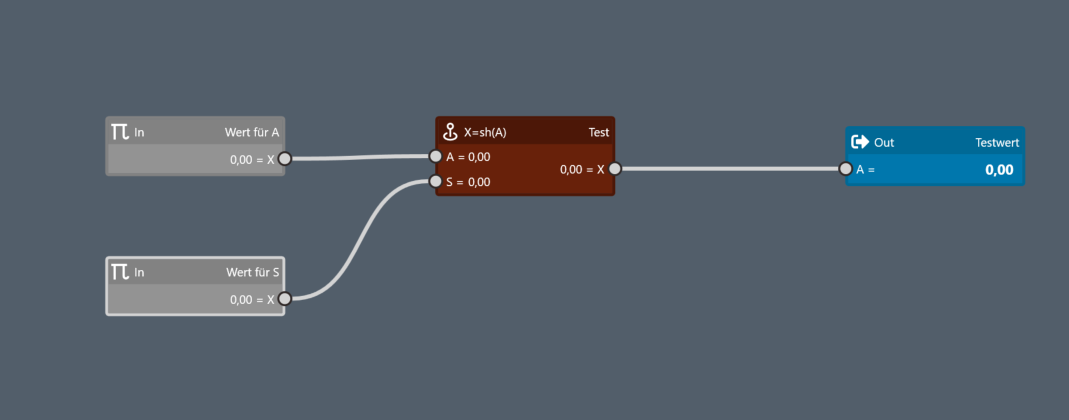

Speicher X=sh(A):
Schritt Eingänge =====> Ausgang
1........ A=0,00; S=0,00 => X=0,00
2........ A=1,23; S=0,00 => X=1,23 :!: :?:
3........ A=1,23; S=1,00 => X=1,23
4........ A=1,23; S=0,00 => X=1,23
5........ A=1,23; S=1,00 => X=1,23
6........ A=0,00; S=1,00 => X=0,00
Funktionsbeschreibung: Wenn S>0 ist, dann wird A gespeichert und an X weitergeleitet.
Testbeispiel für den Logikbaustein "Speicher":

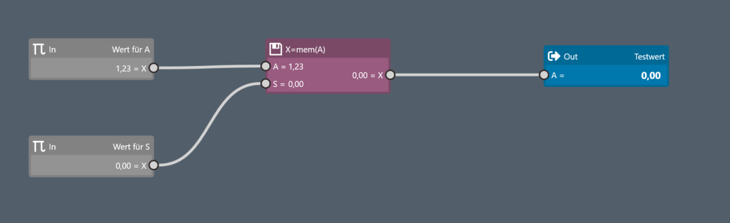

Dauerhafter Speicher X=mem(A):
Schritt Eingänge ======> Ausgang
2........ A=1,23; S=0,00 => X=0,00
4........ A=1,23; S=0,00 => X=0,00
6........ A=0,00; S=1,00 => X=0,00 !?
Funktionsbeschreibung: Wenn S>0 ist, dann wird A dauerhaft gespeichert und an X weitergeleitet.
Testbeispiel für den Logikbaustein "Dauerhafter Speicher":
Hier meine Fragen:
1. Beim Logikbaustein "Speicher" wird immer der Eingang A auf den Ausgang X weitergeleitet, egal ob S>0 ist oder nicht (siehe Logiktabelle). Ist das so richtig ?
2. Was ist mit dem Begriffen "Speicher" und "dauerhaft" genau gemeint ? Beide Logikbausteine speichern den Wert A bei keinem Logikzustand.
3. Der Logikbaustein "Dauerhafter Speicher" verhält sich genauso wie der Logikbaustein "switch" ab Schritt 6. Wofür wird der Logikbaustein "Dauerhafter Speicher" gebraucht ? Bitte Anwendungsbeipiel beschreiben.

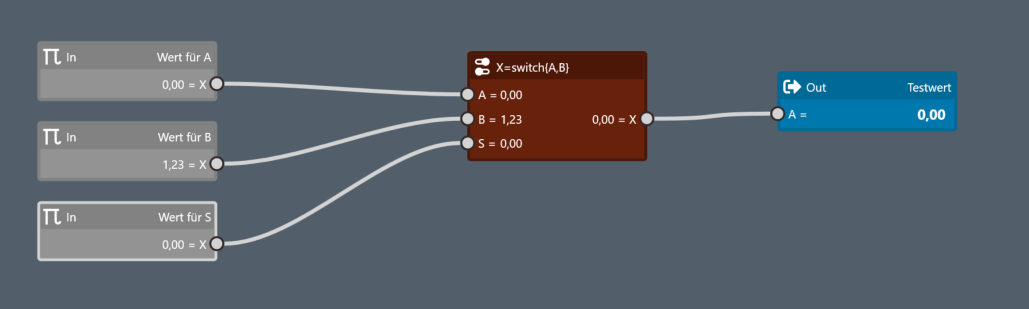

Schalter X=switch{A,B}:
Schritt Eingänge ============> Ausgang
1........ A=0,00, B=0,00; S=0,00 => X=0,00
2........ A=1,23, B=0,00; S=0,00 => X=1,23
3........ A=1,23, B=0,00; S=1,00 => X=0,00
4........ A=1,23, B=0,00; S=0,00 => X=1,23
5........ A=0,00, B=1,23; S=0,00 => X=0,00
6........ A=0,00, B=1,23; S=1,00 => X=1,23 ab hier gleiche Funktion wie "dauerhafter Speicher"
7........ A=0,00, B=1,23; S=0,00 => X=0,00
Funktionsbeschreibung: Wenn S kleiner gleich 0 ist, dann ist der Ausgang(X) = A, ansonsten B.
Testbeispiel für den Logikbaustein "Switch":
