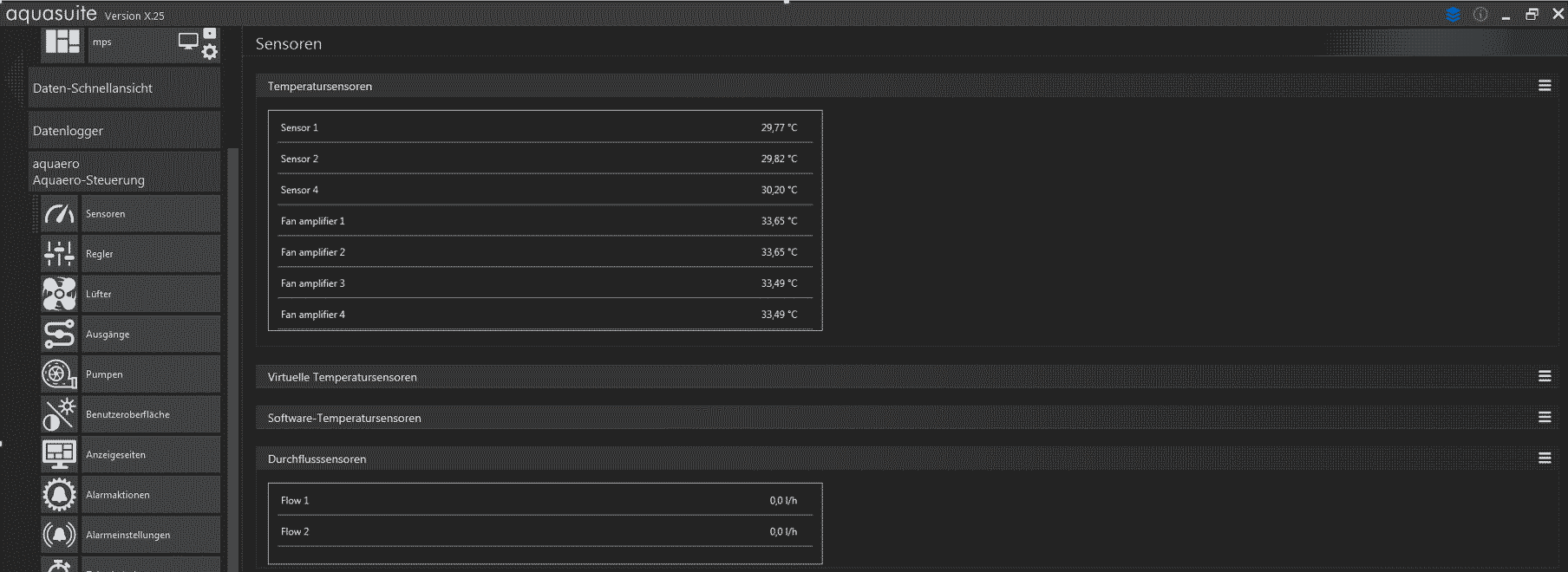

Den Aquaero selbst habe ich per "USB-Kabel A-Stecker auf Buchsenleiste" an einen externen USB-Anschluss meines Notebooks angeschlossen und erfolgreich in der Aquasuite mit am Aquero angeschlossenen Temperatursensoren getestet.

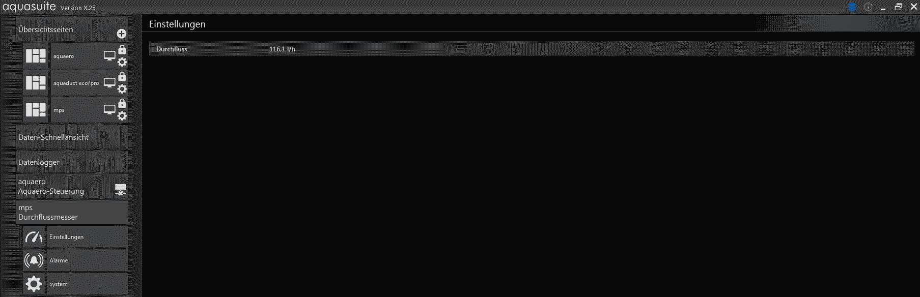

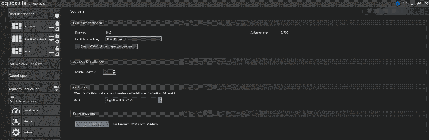

Ebenfalls habe ich den Durchflusssensor mit dem selben Kabel in der Aquasuite eingerichtet und eine Anschlussnummer vergeben.

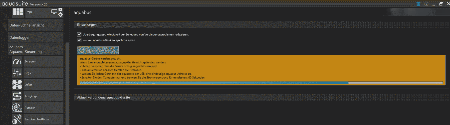

Die Dir mal den aquabus Tab in der aquasuite an. Da steht genau welche Sensoren wo hin gemappt werden.
Ein paar Screenshots sind auch hilfreich.
chrisb
Dienstag, 11. August 2020, 15:04
Hallo Sebastian,
im aquabus-Tab werden keine verbundenen Geräte gefunden.

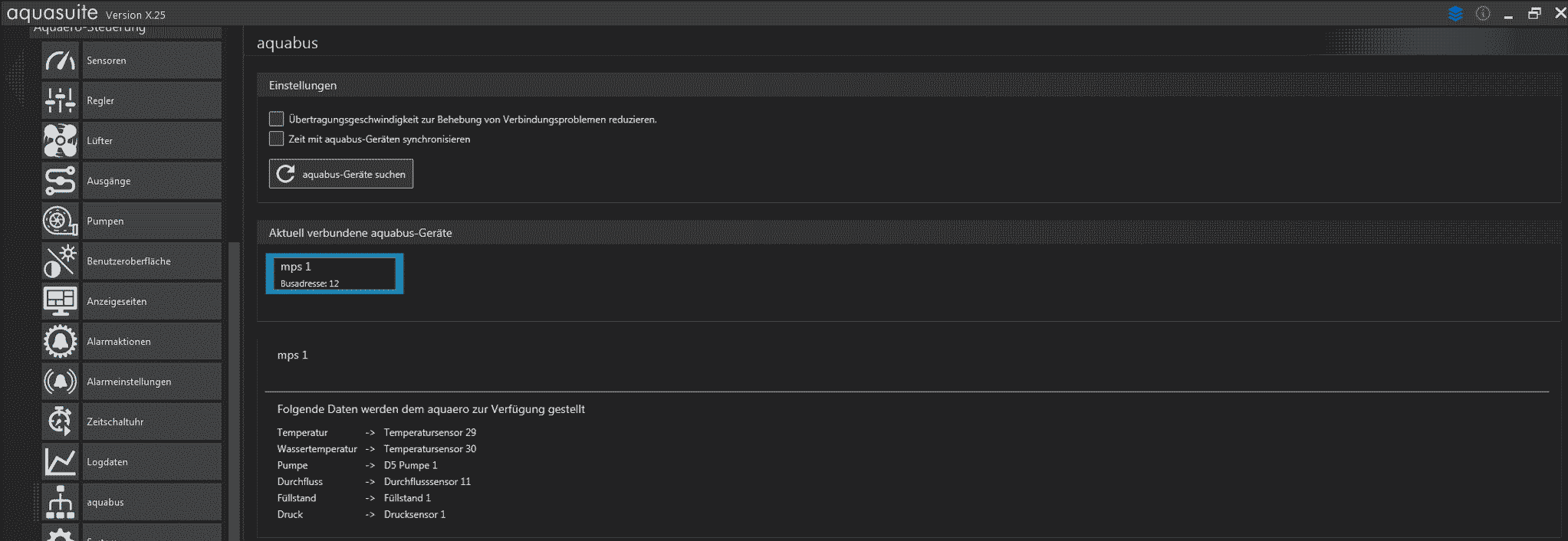

chrisb
Dienstag, 11. August 2020, 16:01
Sobald sowohl Aquareo als auch der Druchflusssensor per USB am Notebook hängen, funktioniert auch der Aquabus. Wird die USB-Verbindung des Durchflusssensor wieder getrennt, ist es auch der Bus.
»chrisb« hat folgendes Bild angehängt:
Dienstag, 11. August 2020, 17:20
Benutzt du auch ein vierpoliges aquabus-Kabel?
Hufeisen
Dienstag, 11. August 2020, 17:35
Wenn der Durchflusssensor über USB angeschlossen ist, bekommt er den Strom vom USB.
Ohne USB Anschluss wird ein 4-poliges Aquabus Kabel benötigt, das die Stromversorgung übernimmt.
Mit einem 3-poligen Aquabus Kabel bekommt der Durchflusssensor keinen Strom und funktioniert nicht.
