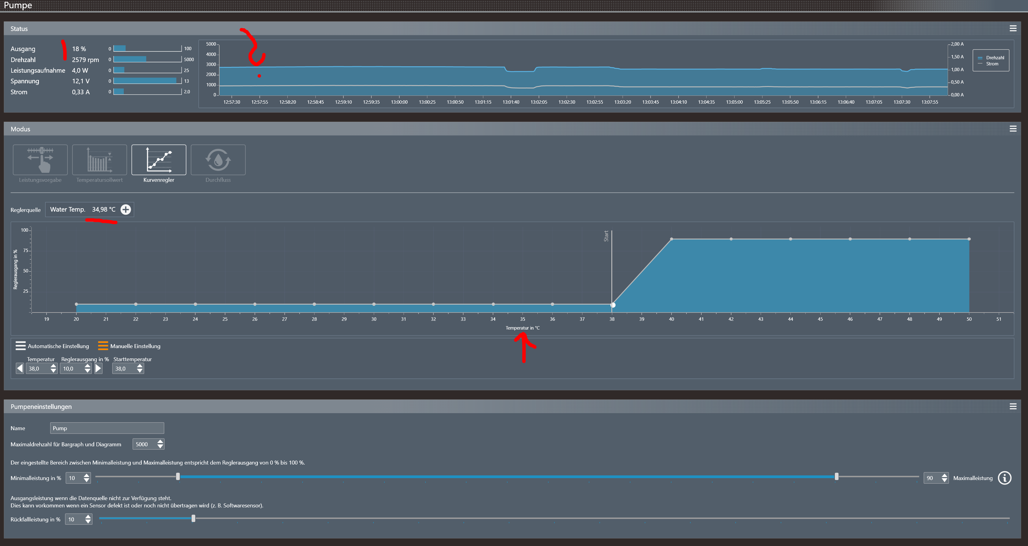

ich versuche, meiner D5 Next eine temperaturbasierte Pumpendrehzahl beizubringen, die eigentlich nur zwei Punkte bräuchte. Ich habe nicht herausgefunden, wie man in der Seite entsprechend die Punkte löscht und einfach das next-best-Thing konfiguriert:
[img]https://forum.aquacomputer.de/index.php?page=Attachment&attachmentID=7703&h=8971aeef7bfb66eac6f35b97c3da8e07f4d77a5a[/img]
Aber, wie schon im Screenshot gezeigt, ist die Pumpenleistung bei 18 statt 10% und damit näher an einer Gehäuseresonanzfrequenz als bei 10%.
Muß ich noch was anderes einstellen, oder könnte es ein SW-Bug sein?
Danke, Grüße.

Bei AE ist die regeln % des Regelbereiches, vermute bei der Next auch. Also wenn min z.B. 100rpm ist und max 1000, dann ist der Regelbereich 900, 10% ist dann 90+100, also 190rpm.
Hoffe das Hilft.
PS: Alles links von Start sollte aber sowieso irrelevant sein, da sollte der Ausgang entweder 0 oder Minimum sein je nach dem ob du Minimum halten angewählt hast.

Hi, Danke Dir, ich steh nur etwas auf dem Schlauch.
Nochmal präziser formuliert:
  • Der Reglerausgang sollte laut "Kurve" / Tabelle bei 35°C Wassertemperatur bei 10% liegen.
  • Wassertemperatur ist 35°C.
  • Reglerausgang ist aber bei 18%.
Damit ist meiner Meinung nach "irgewndwo" der Wurm drin. Firmwarefehler (weil falsch ausgewertet)? Aquasuite-Fehler, weil falsch zur D5 übertragen?

So wich ich das auf deinem Bild sehe hast du einen Regelbereich von 10%-90% eingestellt. Das bedeutet Regler 0% =10%(oder aus) Regler 10%=18%(10+8 ) 20%=26%(10+16) 100%=90%(10+80)
So ist es zumindest beim AE.

Ahhh ok, jetzt kapiert. Ja, Du hast Recht, ich habs reproduzieren können. Und wenn ich die Kurze im Diagramm von auf 0 und 100 statt 10 und 90 ändere, funktioniert es wie erwartet.
Persönlich hätte ich eher erwartet, daß die Minimal- und Maximaleinstellung als min/max-Operation angewendet wird, nachdem die Reglerausgangsberechnung durch die Kurve stattgefunden hat, aber immerhin funktionierts jetzt.

Neben der Minimal- und Maximal-Leistung ist ein Info-Icon. Wenn du da drauf klickst öffnet sich ein Simulator, der die Umskalierung interaktiv erläutert.

O Tatsächlich, ist mir nie aufgefallen.
