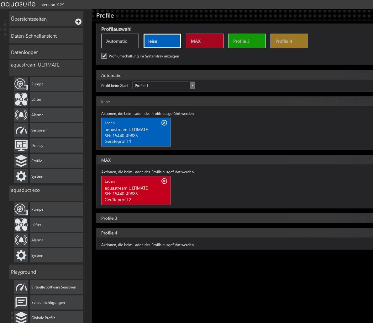

Wie speichere ich die Einstellungen im jeweiligen Profil ab ?
Ich würde gerne Profil 1 als Silence Profile benutzten mit der niedrigsten Drehzahl der Pumpen und Lüfter.
Auf Profil 2 Habe ich alles auf Max gespeichert.
Mit der Aquastream Ultimate funktioniert es einwandfrei, nur die einstellungen von dem Aquaduct bleiben wie zuletzt eingestellt.
Was mache ich falsch ?

Bei welchem Gerät willst Du das Profil speichern?
Die Aquasuite kann diverse Geräte steuern (aquaero, D5 Next, Quadro, Octo...) und die Profile funktionieren jeweils immer etwas anders. Deswegen muss man das wissen.
Aber eigentlich gibt es immer auf der Seite mit den Profilen einen Button oder eine Auswahlbox, mit der man die aktuellen Einstellungen explizit in einem Profil speichern kann.

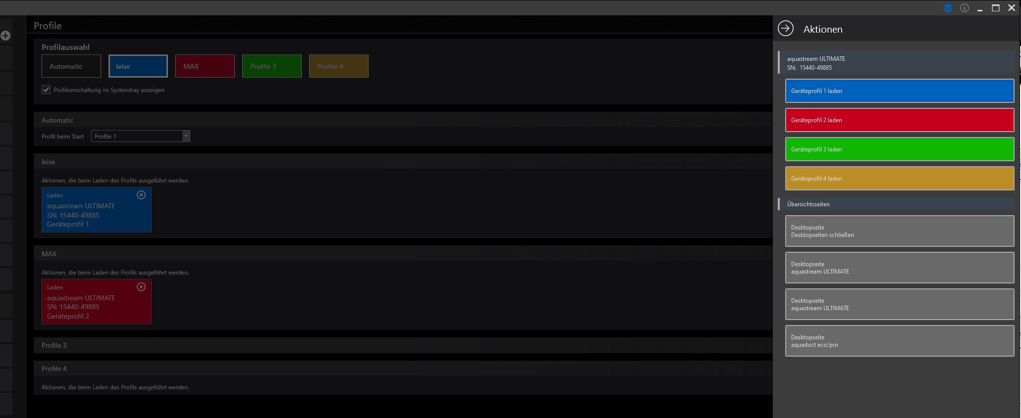

Ich möchte meinen Aquaduct 360eco und meine Ultimate Gleichzeitig steuern per Profil, leider funktioniert das nur bei der Ultimate und nicht beim Aquatuct.
Ich habe auf Profil 1 die Pumpe und die Lüfter der Ultimate und des Aquaducts auf Minimum gestellt.
Auf Profil 2 habe ich jeweils die Pumpe und die Lüfter auf maximum gestellt.
Stelle ich jetzt das Profil um werden nur die einstellungen der Ultimate übernommen, die einstellungen beim Aquaduct bleiben dann weiterhin wie zuletzt manuell eingestellt.
Ich würde gerne beide "Systeme" über die Profil auswahl steuern. Dies funktioniert leider bei mir nicht.
Bei den Aktionen wird mir das Aquaduct auch nicht angezeigt, nur die AS.

Um mehrere Geräte auf einmal umzustellen, musst Du Profile im "Playground" anlegen. Dort gibt es "Globale Profile", und da kannst Du dann bei jedem Profil genau steuern welches Geräte-Profil jeweils aktiviert werden soll.
Sonst sind sind die Profile jeweils nur für das Gerät zuständig, bei dem es auch definiert wurde!
xite
Samstag, 24. Oktober 2020, 18:46
Das Problem ist das es bei dem Aquaduct keine eigenen Geräte Profile gibt, sonst könnte ich ja bei den Globalen profilen eins von dem Aquaduct hinzufügen, wie aber auf meinem Screenshot zu sehen ist habe ich nur Profile bei der AS und das Aquauduct wird erst garnicht aufgelistet.

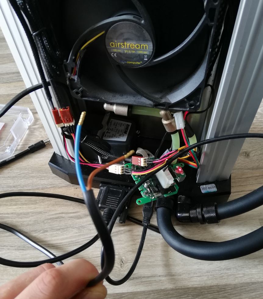

Dein Modell hat auch ein Internes Aquaero, mein Aquaduct leider nicht, das hat nur eine doofe kleine platine :-P
