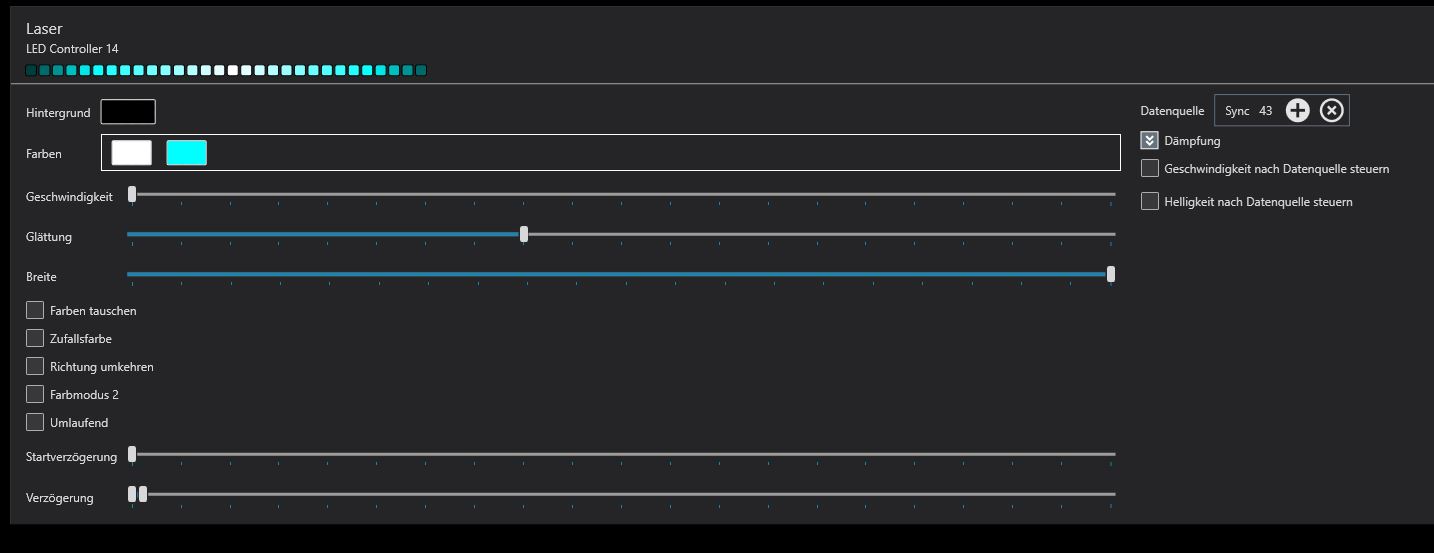

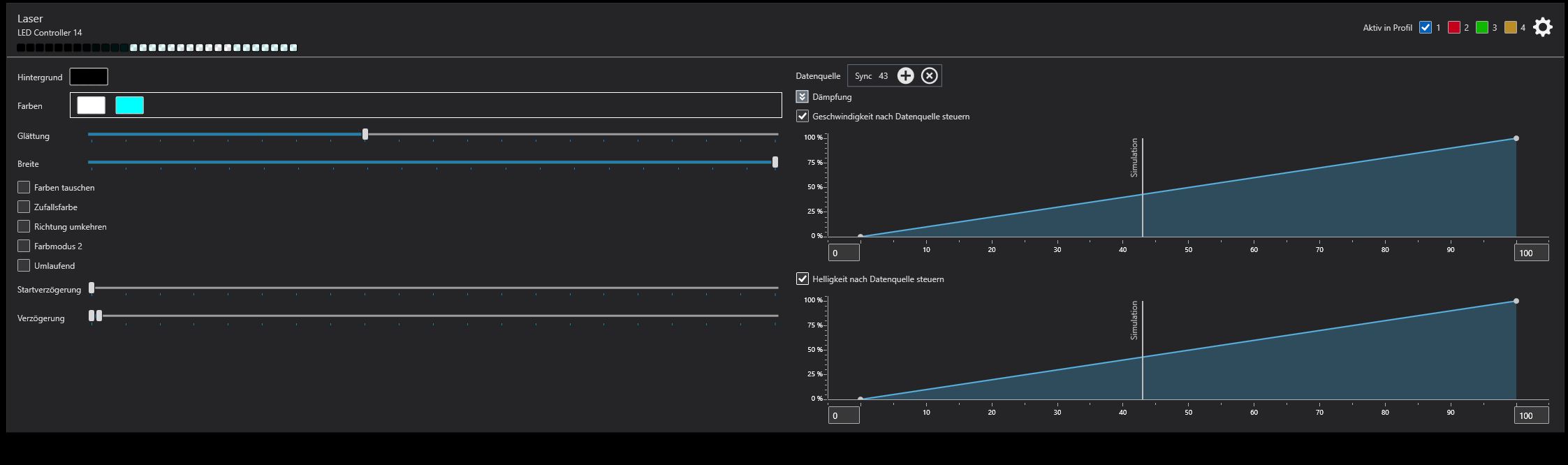

Schnipp
Freitag, 13. November 2020, 23:53
Der Sensor im Playground läuft soweit damit, aber ich finde keine Option Effekte bei 0 starten zu lassen.
Wenn ich den Sensor als Datenquelle hinzufüge habe ich nur die Optionen die Geschwindigkeit und Helligkeit vom Sensor steuern zu lassen.
