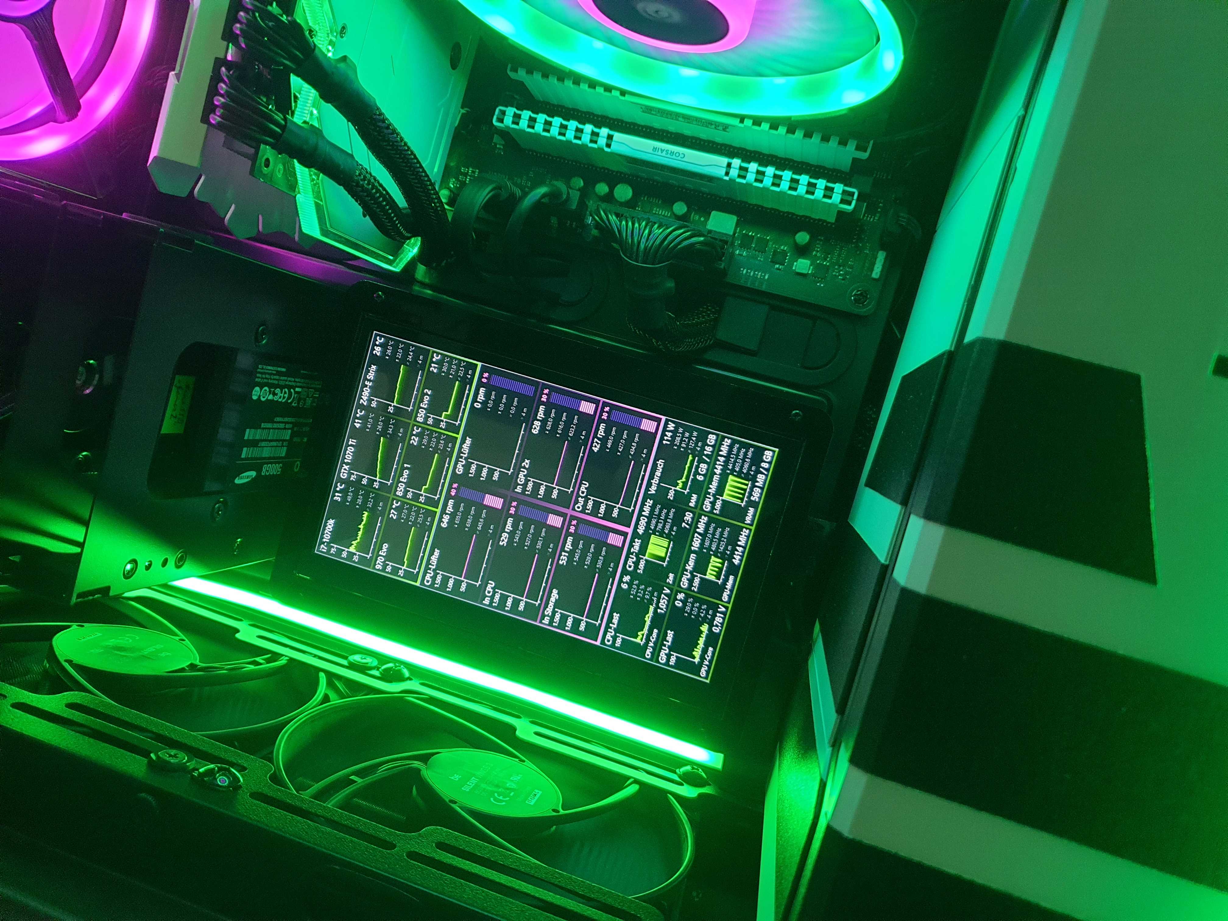

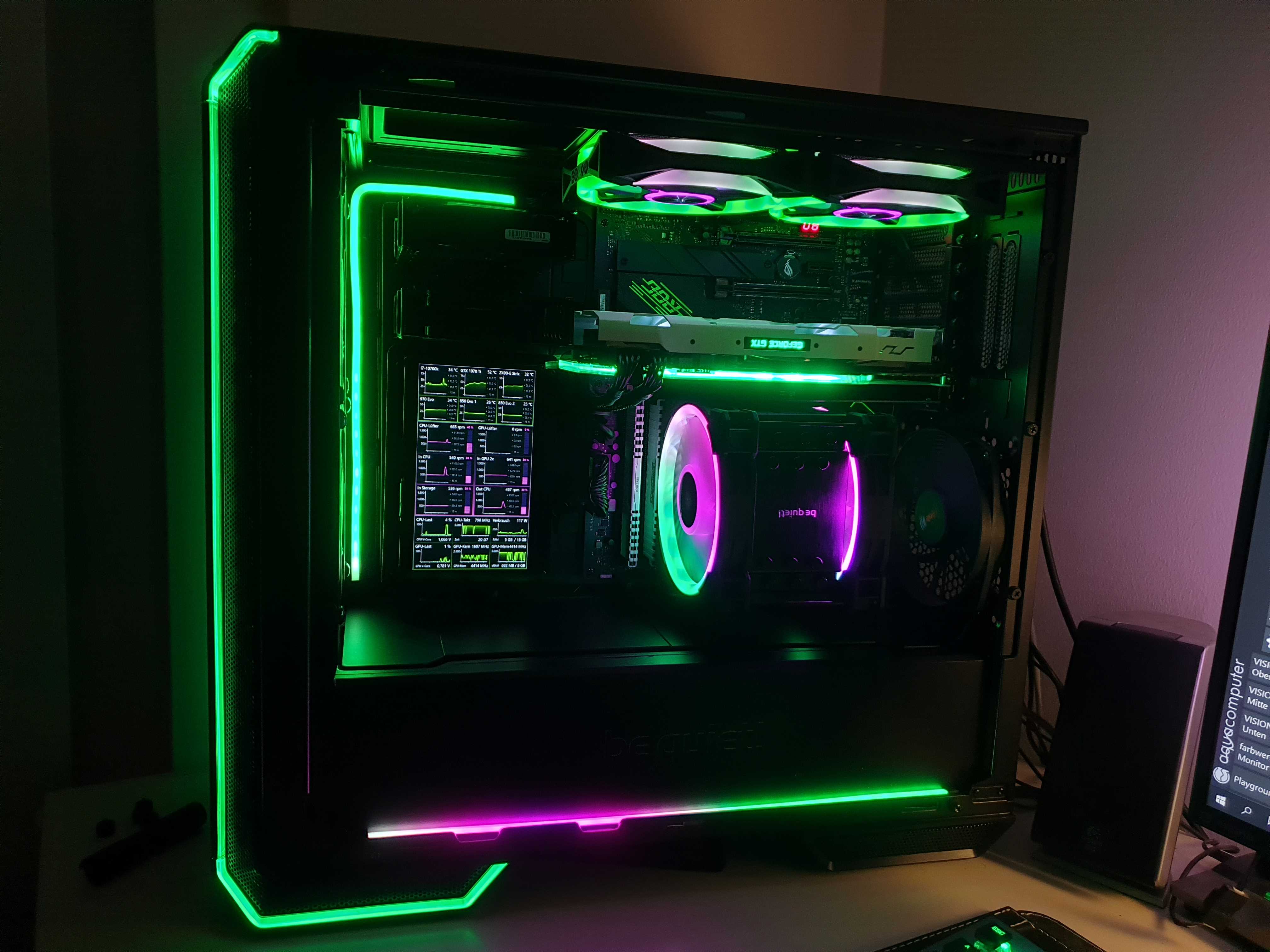

Also ich kann die Punkte nicht ganz bestätigen. Betreibe nen 7-Zoll bei mit im Rechner als Windows 10-Zweitmonitor. Wenn man die Monitore in den Windows-Einstellungen so verschiebt, das es nur eine ganz kleine Stelle gibt, wo der Mauszeiger auf den anderen Bildschirm springen kann, klappt das im Alltag gut. Probleme beim Spielstart und den Auflösungen habe ich mit meinen aktuellen Spielen keine.
Zum Anzeigen der Infos nutze ich die AS, mit der man recht einfach einen schicken Status-Monitor hinbekommt (siehe Anhänge). Nur das Verlegen des HDMI-Kabels aus dem Gehäuse raus war etwas fummelig. Es gibt da wohl so etwas wie das Beada-Panel, was mit Aida64 und nur einem internen USB2.0-Header funktioniert, aber das Ding war recht teuer und ich glaube, man muss mehr Arbeit in das Design der Anzeigen stecken, als bei der AS. Da ist alles recht intuitiv. Ich hab für Kabel und Display jetzt etwas um die 80€ bezahlt.

Ja, das mit dem "den Mauszeiger schwer zurück bekommen" hatte ich dann auch schon das ein oder andere mal. Interessanterweise hilft bei mir "mit der Maus Schwung holen" und "sie in die Übergangsstelle feuern", dann klappt es besser ;)...
Meiner läuft aber auch, wie du auf den Bildern sehen kannst, um 90 Grad gedreht. Mit irgendwelchen Auflösungsproblemen oder sowas hatte ich bisher noch nie zu kämpfen gehabt. Die Daten der AS werden absolut zuverlässig von Windows und meine nVidia-Karte dort angezeigt, ob beim Arbeiten oder beim Spielen. Kein Flackern oder sowas, gar nix.
