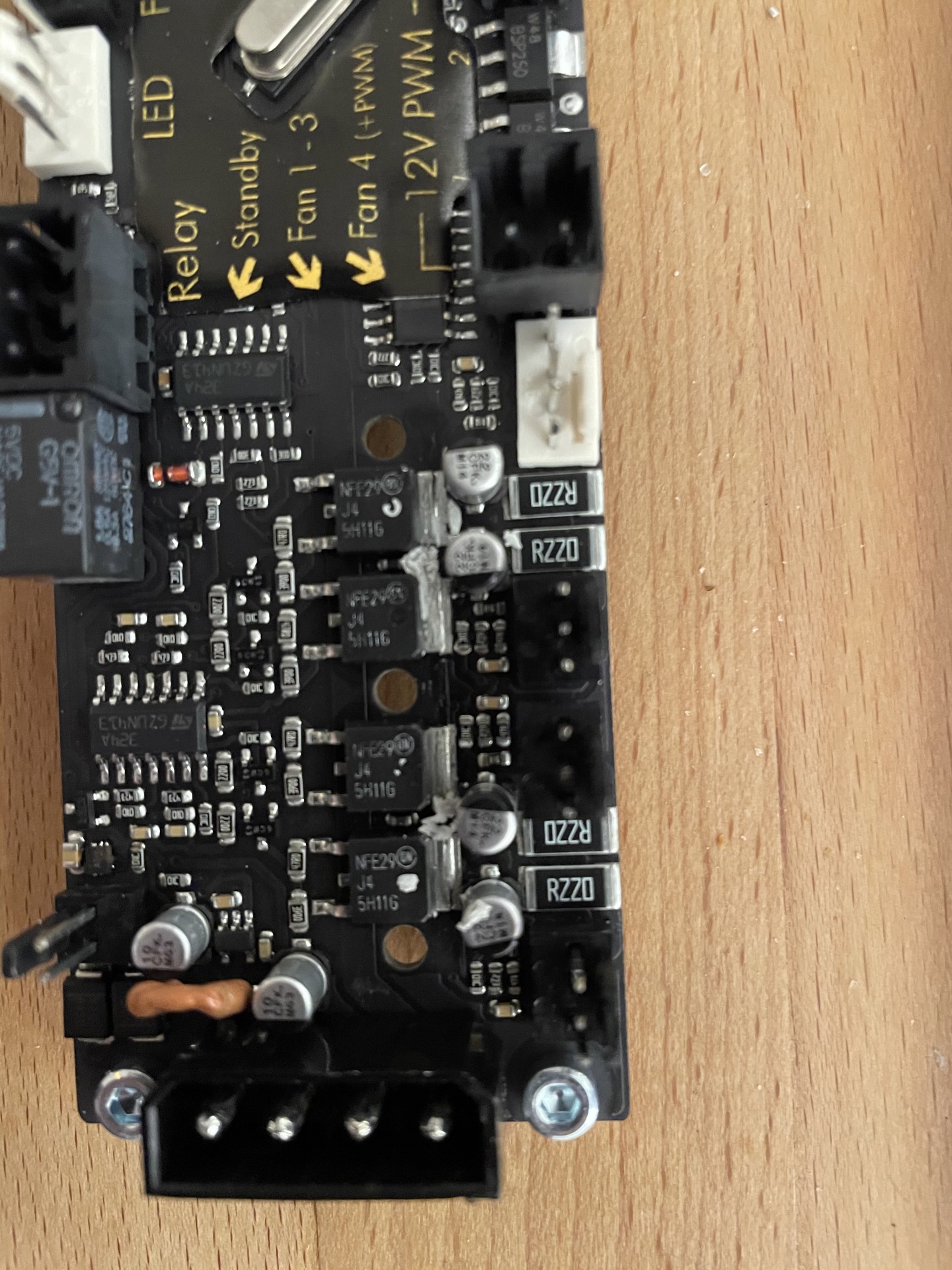

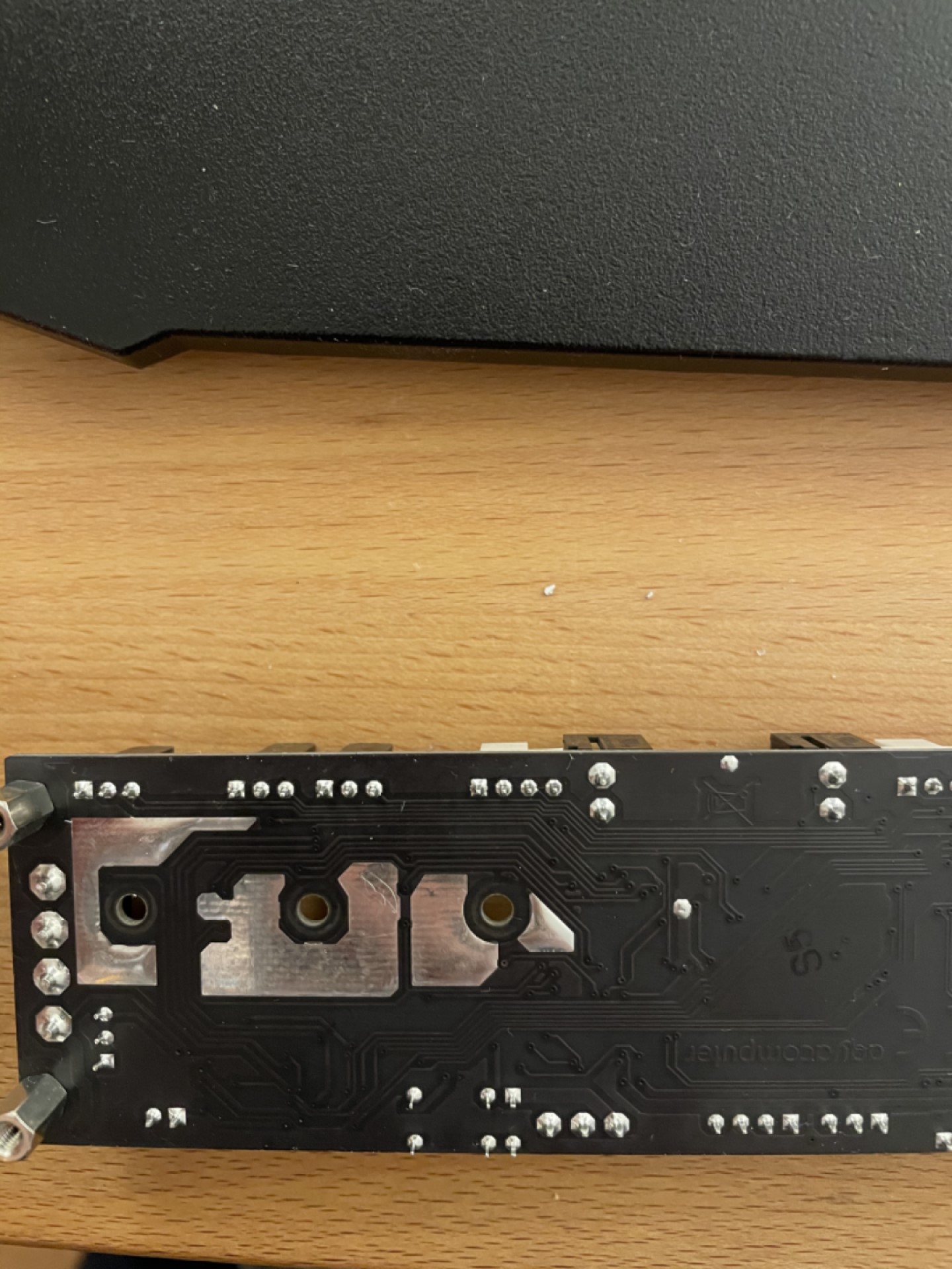

Ich denke den Aquaero brauche ich wo anders nicht mehr testen wenn man die Bilder sieht. Hab damals zwar einen Kühlkörper verbaut, aber dennoch wurde der Aquaero etwas gegrillt und wie es scheint sie die Lötstellen geschmolzen.
Hab einen neuen Aquaero eingebaut und der wird auch direkt erkannt
