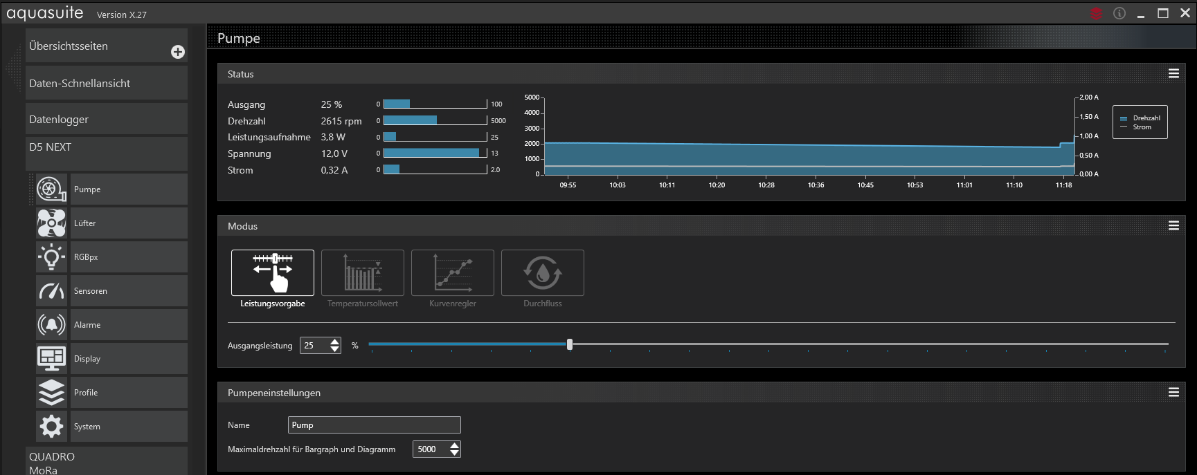

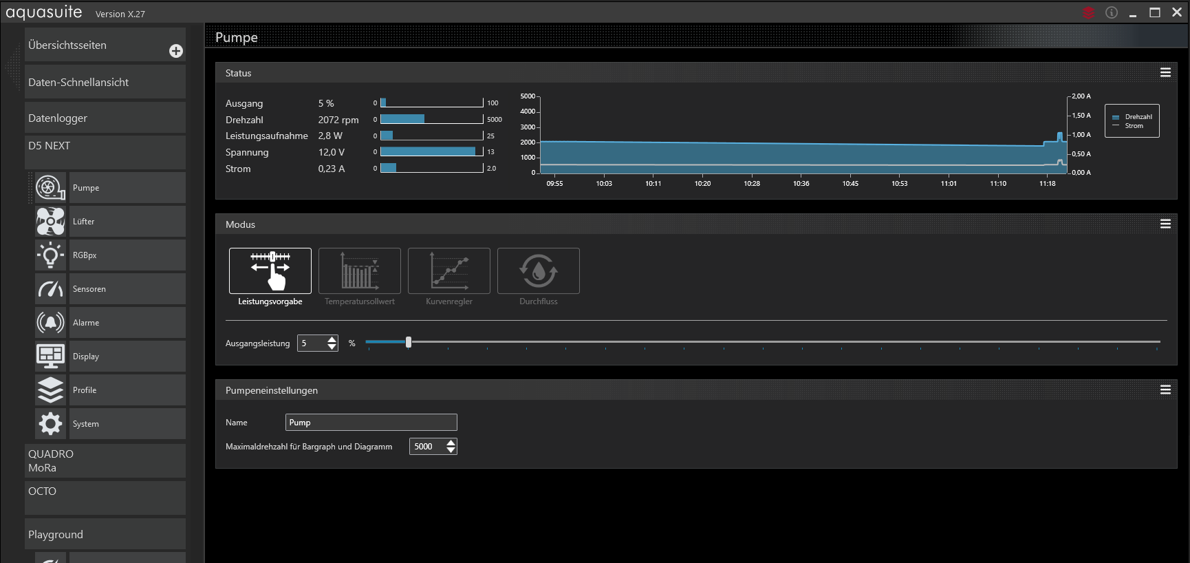

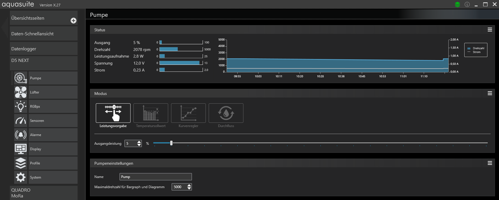

ich habe aktuell ein Problem bei der automatischen Profilumschaltung in der Aquasuite.

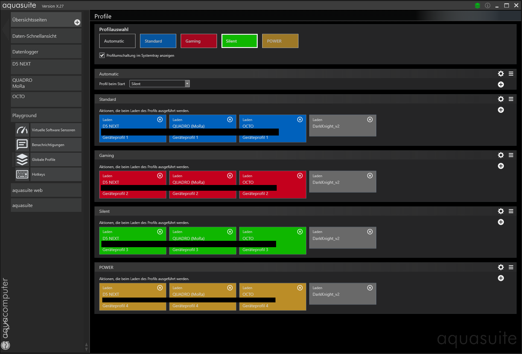

Ich habe mit für meine Steuereinheiten (D5, Octo, Quaddro) jeweils ein Profil gemacht für "silent" und für "gaming"
Über die Globalen Profile die einzelnen Geräteprofile in das entsprechende Profil gemapped.

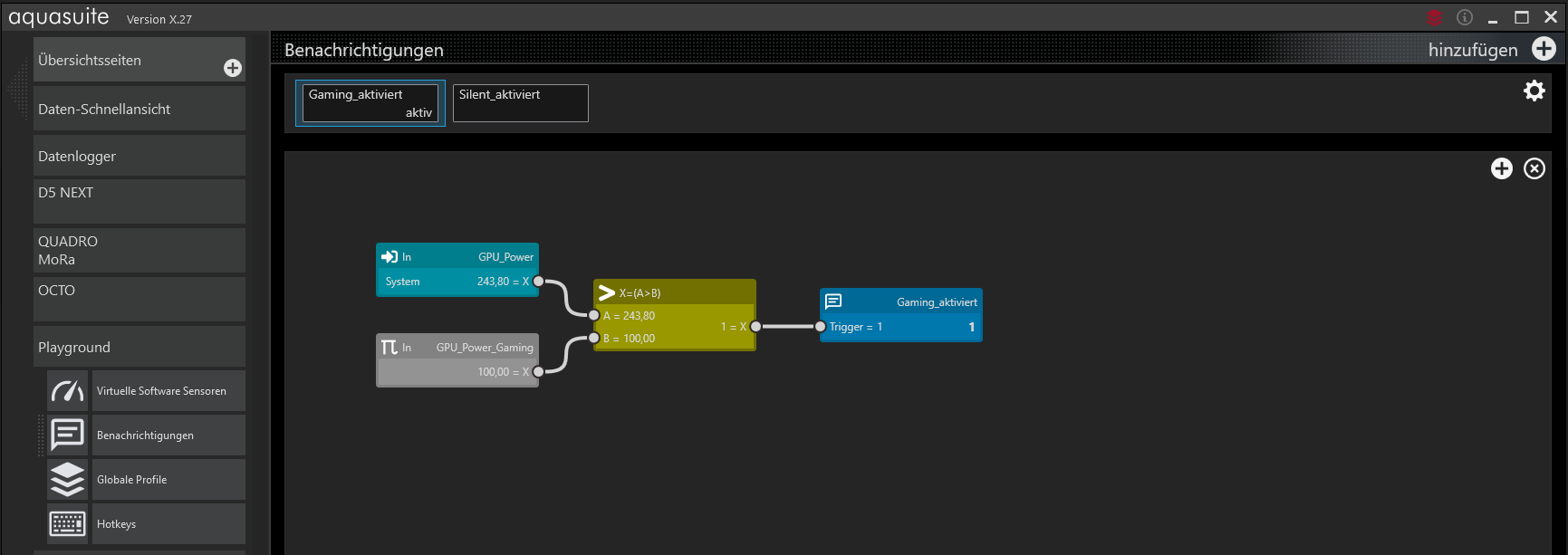

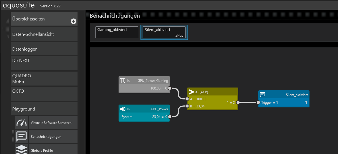

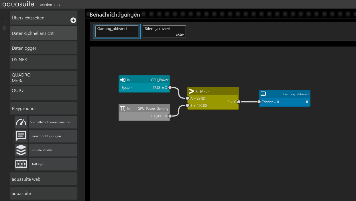

Unter Playgound die Benachrichtigungsfunktion so eingestellt, dass bei GPU Power > 100W er auf das Gaming Profil global wechseln soll.
Die Aquasuite zeigt oben in der Ecke auch an, dass das Profil jetzt auf Gaming steht, aber an den Geräten wird es nicht aktiviert.
Muss ich irgendwas noch einstellen oder ist meine Aquasuite buggy?

Dienstag, 1. Dezember 2020, 11:50
Uns sind da Fehler bekannt, die werden in einem der nächsten Updates behoben.

Freitag, 18. Dezember 2020, 18:26
Habe heute die X.31 installiet, funktioniert jetzt einwandfrei, danke!
