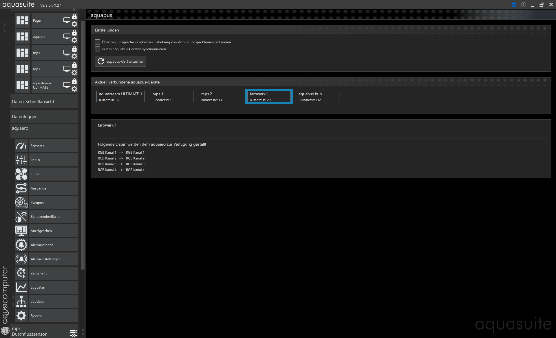

farbwerk 360 (4x RGB und 4x Temperatursensoren sind angeschlossen)
Durchflusssensor High-flow USB
aquabus X4 (alle 4 Geräte sind dort per aquabus angeschlossen)
Alle diese Geräte (mit aktueller Firmware) sind mit aquero 6 XT (Firmware 2104) via Aquabus angeschlossen

Unter Menü aquabus sind die Geräte da und auch die Adressen sind vergeben.

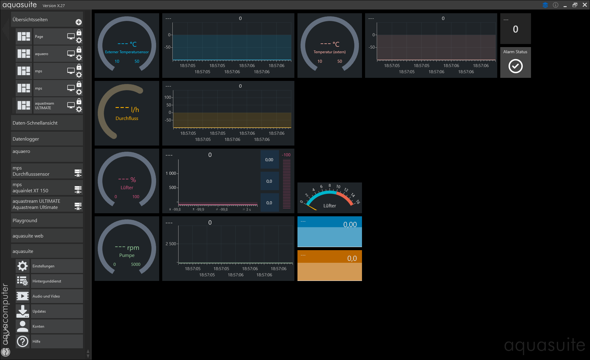

Man muss dann auch alles (Namen und Werte) wieder neuzuordnen und benennen, obwohl aquasuite den Geräten bei der Erstkonfiguration echt tolle Übersichtsseiten zuordnet, wo alle Werte richtig zugeordnet sind.
- Beim Farbwerk 360 habe ich 4 Temperatursensoren (2-Pin) angeschlossen und diese verschwinden aber als Wert von aquasuite (dann stehen nur die Sensorennamen dort, aber eben keine Werte, die man zuordnen kann), weil USB nicht mehr angeschlossen ist und nur über aquabus läuft.
RGB Lüfter hingegen werden erkannt.
Werden hingegen diese 4 Temperatursensoren direkt an das aquaero angeschlossen, habe ich die Werte immer zum Zuordnen zur Verfügung.
Das farbwerk 360 unterstützt derzeit KEINE aquabus kommunikation. Das ist optional falls wir mal irgend etwas in der zukunft implementieren.
