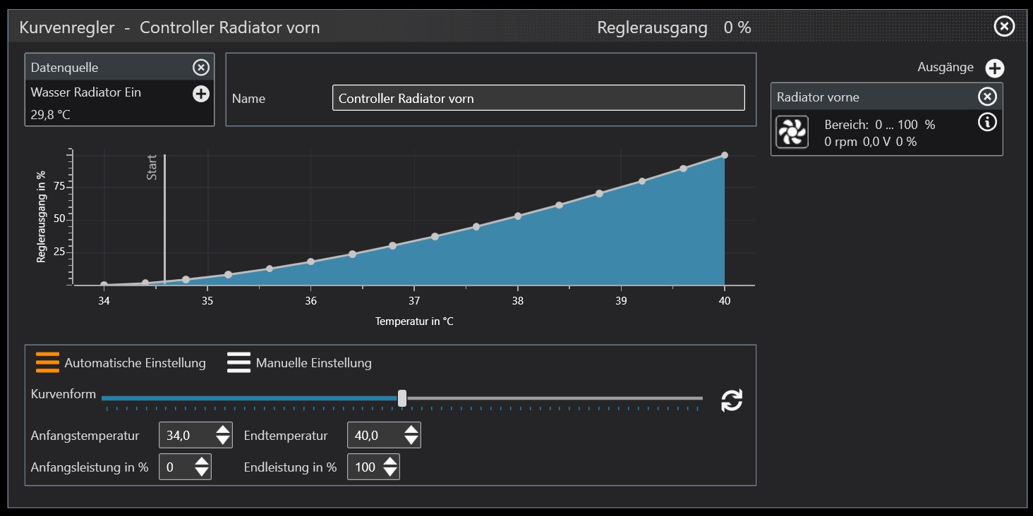

ich bin derzeit am verzweifeln... Ich versuche nun seit geraumer Zeit in der Aquasuit meine Lüftungsregelung per Kurvenregler einzustellen.
Ich bekomm es leider nicht hin, dass die Lüfter bis zu einer bestimmten Temperatur komplett abschalten. Derzeit drehen Sie auf minimal RPM (~700)
Kann es sein, dass die in der Überschrift genannten Lüfter dies garnicht können? Oder liegt es an einer falschen einstellung?
https://www.directupload.net/file/d/6051/7iaqp7gt_png.htm (derzeitige Einstellungen)
Als Test habe ich einen Vorgabewert Regler erstellt. Sobald ich diesen auf 0% stelle drehen die Lüfter auf maximalgeschwindigkeit.
Vielen lieben Dank im vorraus und noch ein Frohes neues Jahr an alle :)

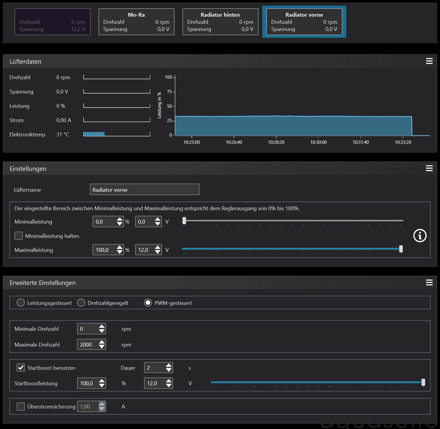

In meinem Silent-Profil sind sie so konfiguriert und stehen dann auch still:
Ceekay_-
Sonntag, 3. Januar 2021, 11:27
Ich verwende die Corsair LL140 High Performance PWM Lüfter (RGB) 140 mm
Die sind über einen RGBpx Splitty 4 (https://shop.aquacomputer.de/product_inf…roducts_id=3766) am Aquaero 6 angeschlossen.
[attach]7964[/attach]
[attach]7965[/attach]
Dann liegt es wohl an meinen Lüftern. Bei meinen Lüfterdaten steht immer eine Spannung von 12.1V. Der Regler ist derzeit auf 1% gestellt, da drehen die mit 700RPM sobald ich auf 0% gehe drehen die mit ~2000rpm also maximal Geschwindigkeit obwohl meine Einstellungen beinahe identisch sind.
