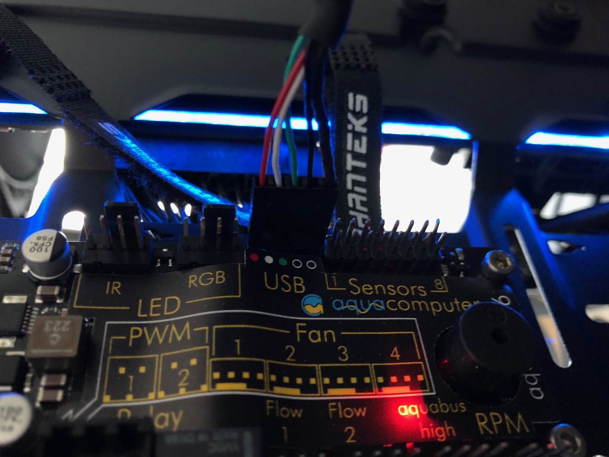

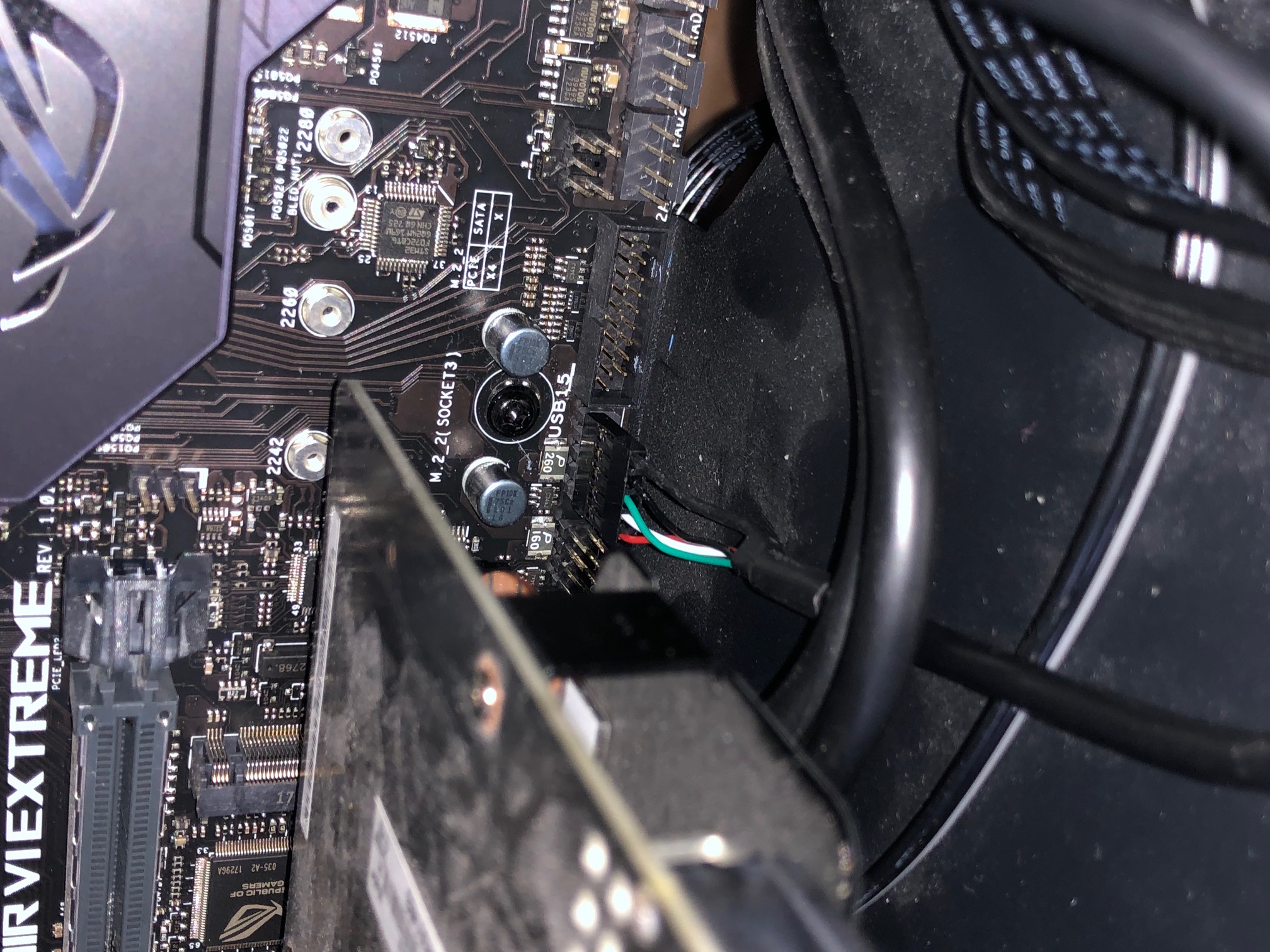

Er wurde per USB richtig auf dem Mainboard angeschlossen und die Stromzufuhr angesteckt.
mach mal ein foto und stelle das hier von beiden Steckerseiten (also aquaero und mainboard) ein.

Peter666666
Freitag, 8. Januar 2021, 12:50
Anbei die Fotos.

Freitag, 8. Januar 2021, 12:59
Das sieht eigentlich ganz gut aus, teste doch mal ob die untere reihe an dem Mainboard Verbinder geht. (das sind ja immer 2 USB Ports auf einem 9 Pin Verbinder)

Freitag, 8. Januar 2021, 13:38
Nur die untere reihe ist bei dem USB port belegt, schau mal ins Handbuch, da findest du das pinout für den Verbinder USB15.
Es scheint ja ein Problem mit dem USB Port zu sein. Es gibt Adapter von USB3 zu USB2, dann kannst du einen der anderen Ports nutzen.
Peter666666
Freitag, 8. Januar 2021, 13:44
Bist der beste ;) Jetzt am unteren Port geht er. Versteh ich zwar nicht ganz da ich diesen gestern auch schon versucht hatte. Vielen Dank für die rasche Hilfe!!
